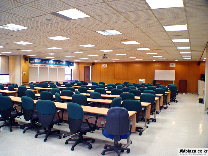

S생명 교육실 강당 대화면 프로젝터, 스피커 설치기.

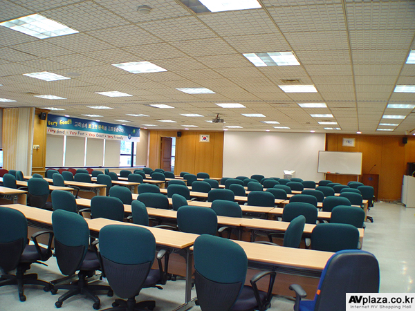

이번 설치는 국내 최대 생명회사인 S생명의 직원 교육장 설치입니다.
기존의 S생명교육장에는 국내 인터앰 스피커 1조와 카세트데크겸용 앰프 하나로 구축되어 있는 열악한 강당과 구형 3관식 프로젝터를 사용하고 있었기에 이번에 대대적인 기기 보수 교체 작업을 하였습니다.
강당의 좀 더 효율적인 사용을 위하여 우선 프로젝터를 DLP 프로젝터로 교환하며 또한 음향적인 부분을 대폭 보강하는 것으로 결론 내리고 인터앰 스피커 1조를 활용하여 추가로 전면과 사이드에 JBL 스피커로 보강하였고 프로젝터는 NEC의 DLP 프로젝터인 LT-260입니다. NEC의 고휘도 DLP 프로젝터인 이 제품은 데이터급으로 프레젠테이션과 사무용으로 만들어진 제품입니다. 하지만, 영화 감상등을 하기에도 무리가 없는 제품입니다.
또한, 회사내 영화 동호회가 있어 영화 감상도 가능하도록 배려한제품입니다. 저렴한 가격대에서 좋은 제품입니다.

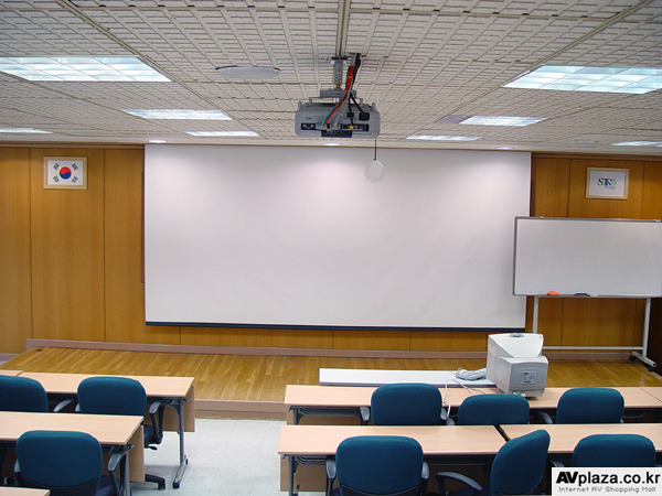

전면에 설치되어 있는 200인치 전동 스크린
전면의 스크린은 전동식으로 기존의 3관식 CRT 프로젝터 사용할 때 사용한 제품으로 처음 공사를 할 때 미리 매립되어 있었던 제품입니다.
200인치 정도의 사이즈이며 화이드 16:9입니다.

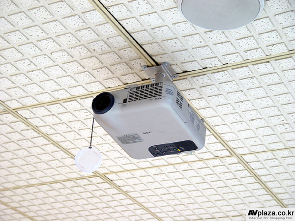

NEC LT-260 DLP프로젝터
NEC의 LT-260 프로젝터는 2700 안시의 고휘도에 명암비 2000:1의 프로젝터입니다. 색감이나 사용상의 편의성이 편리한 제품입니다.
NEC LT-260 DLP프로젝터에 연결되 케이블
연결은 DVD 플레이어와 비디오, PC 등 3개가 연결이 되어 있으며 전용 컴포넌트 단자가 없기 때문에 D-SUB 단자를 이용하여 컴포넌트를 연결하였습니다.

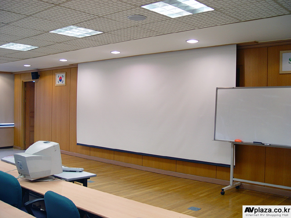

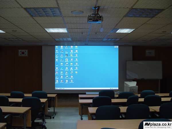

NEC LT-260 DLP프로젝터
스크린이 4:3 사이즈가 아니기 때문에 양쪽 사이드에 여백이 생겼습니다. 하지만, 150″ 정도의 사이즈로 투사하였습니다.
NEC LT-260 DLP프로젝터 스크린 투사화면
밝기가 밝은 프로젝터 이기 때문에 특별히 직사광선만 없다면 낮에도 사용하기에 큰 무리가 없는 제품입니다.

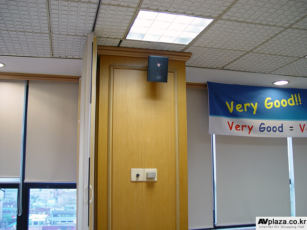

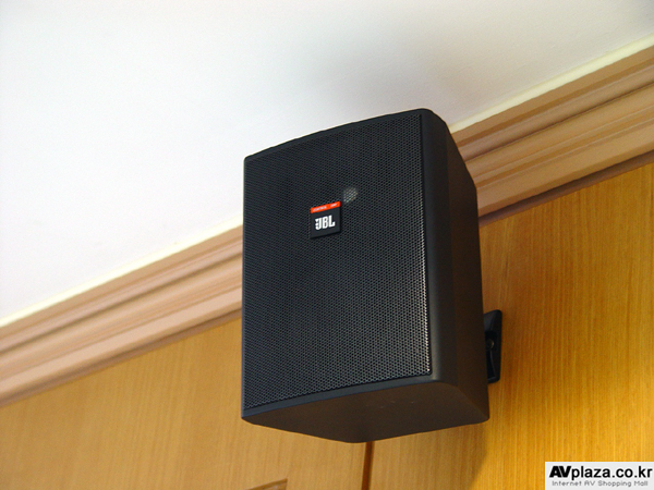

JBL 컨트롤 25AV
보강에 사용된 JBL 컨트롤 25AV 입니다. 그리 크지 않은 크기의 제품이지만 4개의 스피커만으로 70평 정도의 공간을 충분히 울려줄 만큼 좋은 성능을 보여 주고 있는 제품입니다. 컨트롤 제품은 다기능 제품으로 마이크, 영화, 음악, 등등 어떠한 소스에도 완벽한 사운드를 전달해 줍니다.
 일반적인 강당이나 회의실 등에서는 이 제품으로 커버가 되지 않는 곳이 없습니다.
스피커들은 모두 벽면에 부착되었고 스피커케이블은 모두 천장을 통하여 배선되었습니다.

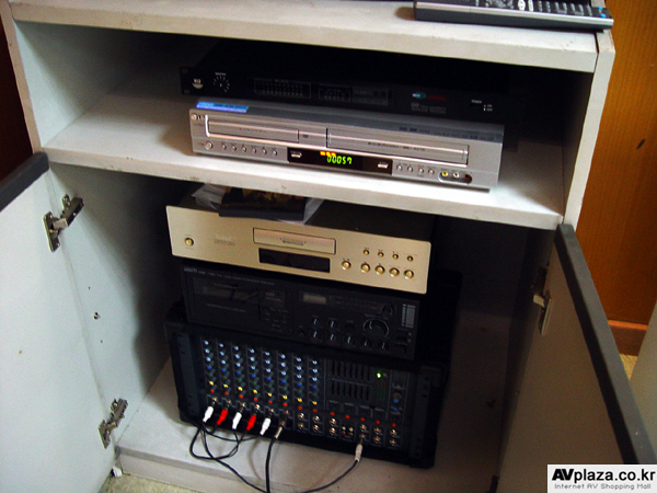

앰프,데크,DVD콤보,무선 마이크 수신기등
사용된 기기와 앰프, DVD 플레이어 등입니다.
앰프와 콘솔은 일체형인 국산 E&W사의 제품입니다. 예산문제로 조금 더 저렴한 국산 제품으로 설치해드렸습니다.
콘솔과 파워앰프가 일체형으로 되어 있는 제품으로 8채널 입력과 250W의 스피커 출력을 하고 있는 제품입니다.
DVD 플레이어는 콤보 제품으로 이 역시 비디오와 DVD를 같이 사용하시기 위하여 준비해드린 제품입니다.
또한, 기존의 무선 마이크를 그대로 사용하시고 인켈의 카세트 데크를 설치 해드렸습니다.
