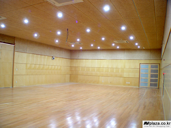

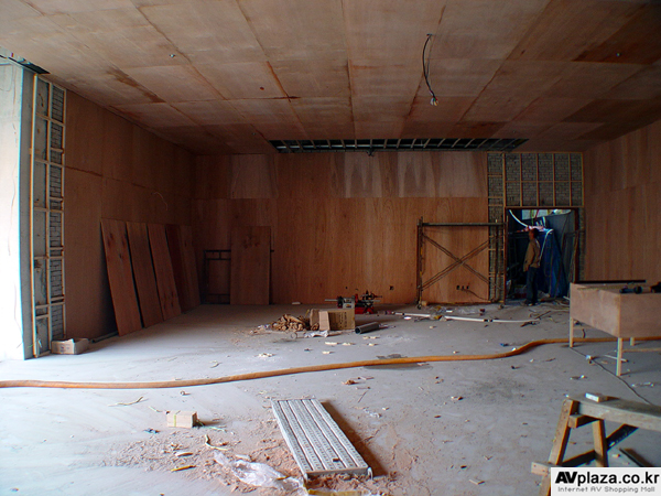

이번 설치기는 파주의 출판단지 내 신축 출판사 건물의 지하에 별도의 공간을 마련하여 공연 및 전시 영화감상 등의다목적으로 사용할 수 있는 공간을 구축하시기를 원하셨습니다.
공간은 70평 정도의 규모로 직사각형 형태로 천장고가 4M 정도의 공간입니다.
파주 출판단지내 B출판사 지하 강당 공사현장 모습
지하의 강당에서는 영화 감상 및 세미나 와 기타 공연 등의 다양한 목적으로 사용할 수 있도록 하였습니다.

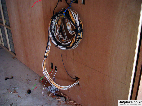

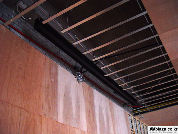

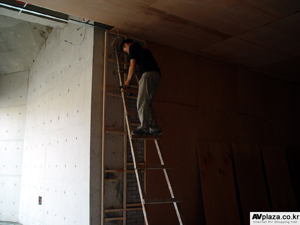

벽면에 케이블 매립작업중
대략적 견적과 제품이 결정 후 바로 배선 공사와 스크린 매립공사를 하였습니다. 기본적인 배선은 7.1채널 과 영상 쪽의 배선이며 또한 170인치 16:9 전동 스크린을 설치하기 위하여 천장 보강 공사 및 고정을 하였습니다.
배선공사는 천장에 사람이 직접 올라가서 배선을 하였기 때문에 빠르고 정확하게 배선을 할 수 있습니다. 하지만, 천장위를 걷는다는 것이 위험부담도 있고 천장이 사람의 강도를 견딜 수 있을지도 모르기 때문에 천장을 탈 때는 신중하게 작업합니다.
170인치 와이드 전동 스크린 천장에 매립
스크린은 미리 170인치 와이드 스크린을 매립 설치하였습니다. 스크린 크기가 워낙 크기 때문에 설치도 힘들고 더욱이 천장안쪽에 빈 공간이기 때문에 고정시키는 작업이 쉽지는 않았습니다.
벽면과 천장을 안쪽에 매립된 영상및 스피커 케이블
케이블 마감과 강당 마감이 완료된 상태
케이블 배선 작업이 완료되고 강당의 마감이 완료된 상태 입니다. 스피커 케이블및 영상 케이블은 천장을 통하여 배선되었고 또한 스크린은 미리 천장에 매립되었습니다.

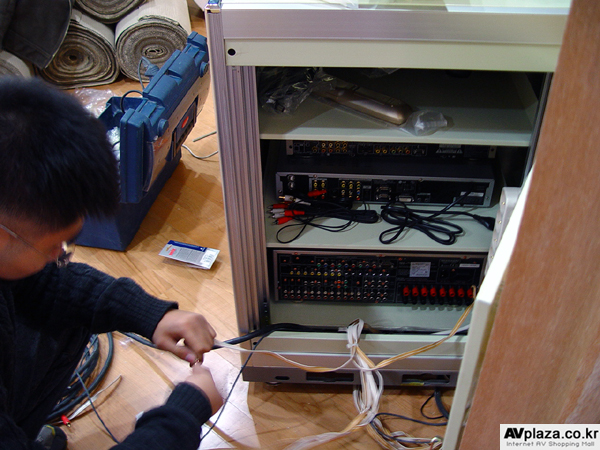

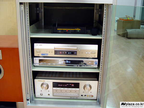

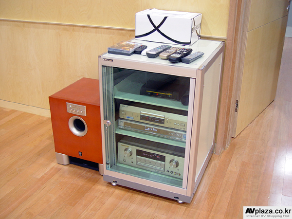

AV앰프및 각종 기기의 배선 작업중
기기는 총 AV 리시버 앰프, DVD 플레이어, HD 셋톱박스, 무선 마이크 등 총 4대의 기기가 설치되었습니다.
천장과 벽면으로 미리 배선했기 때문에 쉽게 작업을 마무리하고 또한, 깔끔한 마감할 수 있습니다.

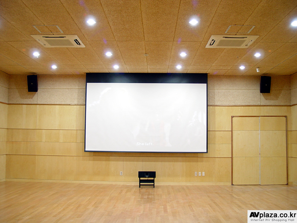

작업이 마무리되고 완성된 시어터
설치 작업이 완료된 전면 모습입니다.

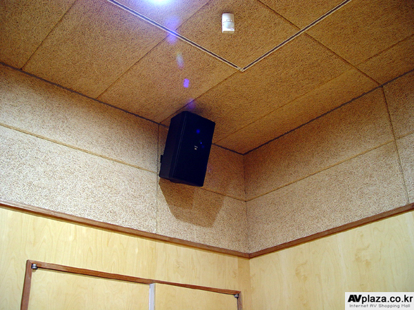

스피커 벽면 고정 작업까지 끝이 난 모습입니다. 총 7.1채널 시스템으로 넓은 공간을 충분히 커버 할 수 있으며 또한, 극장과 가장 흡사한 사운드를 구현해 낼 수 있도록 제품과 세팅이 되었습니다.
메인 스피커는 JBL의 컨트롤 29AV 입니다.
JBL 컨트롤 29AV 스피커
이 제품은 JBL의 다목적 스피커 시스템 중 상급 시스템으로 8인치의 대구경 우퍼 유닛과 1인치 혼트위터로 구성된 제품으로 홈시어터 및 음악용으로 사용되며 또한 강의 및 스피치 용으로 사용하기에도 좋은 제품입니다.
특히나 홈시어터용으로 사용할 때 저렴한 가격에 극장과 유사한 사운드 및 음질을 재공하고 있으며 대출력의 구동이나 넓은 공간을 울리기에 좋은 제품입니다.
또한, 별도의 전용 브라켓이 포함되어 있어 벽면설치가 쉬운 제품입니다.

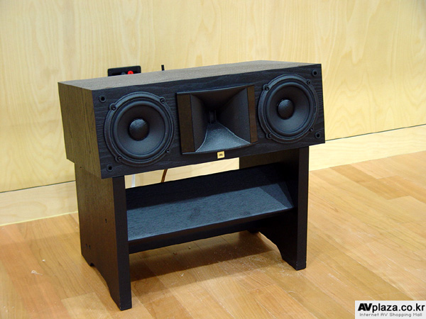

JBL HT4H 센터 스피커 와 전용 스텐드
JBL HT4H 센터 스피커와 전용 스텐드

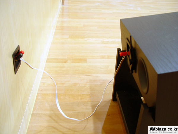

센터 스피커는 JBL HT4H입니다. 센터스피커만 HT인 이유는 우선 필요시에만 센터 스피커를 설치했다가 필요가 없을 때는 별도에 공간에 이동시켜 보관 하기 위해서입니다. 센터 스피커 역시 벽면에 설치하려고 했지만 단순히 극장용으로만
사용되는 공간이 아니라 전시 및 회의용으로 사용할 수 있기 때문에 센터 스피커가 필요 없을 때는 분리해서 보관 할 수 있도록 하였습니다.

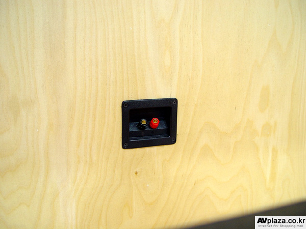

벽면에 설치한 바인딩 포스트
그래서 벽면에 바인딩 포스트를 부착하여 필요할 때마다 스피커 선을 연결하여 사용할 수 있도록 해드렸습니다.
벽면 바인딩 포스트와 센터 스피커 연결

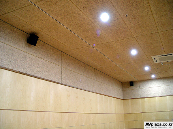

리어 스피커 및 리어백 스피커
리어 스피커및 리어백 스피커
7.1채널 구성으로 후방에는 4개의 리어 스피커가 설치되어 있습니다. 공간이 크기 때문에 5.1채널 가지고는 리어에 음장감을 주기가 힘들기 때문에 7.1채널 시스템을 구축하였습니다.
JBL 컨트롤 25AV로 장착된 리어 스피커
리어에 사용된 스피커는 JBL의 컨트롤 25AV 입니다.
JBL의 컨트롤 25AV는 29AV와 마찬가지로 다목적 스피커로 혼 타입의 스피커입니다.
대 출력 및 넓은 공간에 정확하게 소리를 전달해주면서도 장시간 감상에도 귀가 피곤하거나 거슬리지 않으면서도 좋은 사운드를 절 달할 수 있는 제품입니다.
후방의 기기들 및 서브우퍼 스피커
후방에 설치된 AV앰프및 각종 기기들

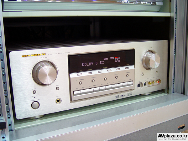

후방에 기기들을 전용 캐비넷에 설치 하였습니다.
설치된 기기는 AV 리시버 앰프와 DVD 플레이어, HD 셋톱박스, 무선 마이크입니다.
마란츠 SR-7300 AV리시버앰프
마란츠 SR-7300 AV앰프
AV 리시버앰프는 마란츠의 SR-7300입니다. 채널당 130W의 출력에 제품으로 가격대 성능 및 다양한 기능에
있어 좋은 제품입니다.
마란츠 제품의 특징은 다이내믹하면서도 시원스러운 사운드입니다. 특히나 이 제품은 7.1채널 음성 프리-아웃과 Composite, S-Video, 컴포넌트 영상 출력 단자를 구비하고 있습니다.
DTS, DTS ES, DTS 96/24, Dolby Digital, Dolby Prologic ll 등 CS2.0 프로세싱으로 대부분의 DVD 영상과 음성 규격에 적절합니다.

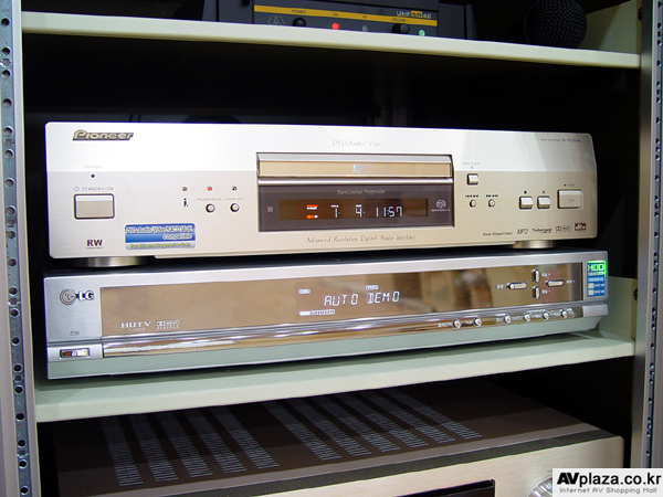

DVD플레이어 파이오니어 DV-755Ai 와 LG HD셋톱박스
파이오니어 DVD플레이어와 LG셋톱박스
DVD플레이어 는 파이오니어의 DV-755Ai 유니버셜 DVD 플레이어입니다.
DV-755Ai는 원음 재생을 위해 192KHz/24Bit 오디오 D/A 컨버터를 장비하고 있습니다.
가청 주파수 범위를 뛰어넘는 44KHz까지의 대역폭은 원음을 충실히 재현합니다.
DV-755Ai는 96KHz의 주파수 대역폭과 멀티 채널을 지원하는 세계 최고 수준의 유니버셜 플레이어입니다.
HD셋톱 박스는 LG HD셋톱박스인 LST-3430은 120G 하드가 내장되어 있어 HD급 12시간 이상 녹화가 가능하며 I-link 와 DVI출력 등을 지원하고 있는 현존하는 가장 뛰어난 HD셋톱박스 입니다. 특히 하드가 내장되어 있어 HD방송을 녹화할 수 있다는 점에서 가장 큰 매력을 가지고 있습니다.
뛰어난 화질의 HD를 녹화할 수 있는 방법이라고는 고작 D-VHS를 이용하거나 PC에서 받아서 사용하는 방법밖에 없었습니다.
이러한 이유로 일반인들이 쉽게 HD를 녹화하실 수 있을 것입니다.

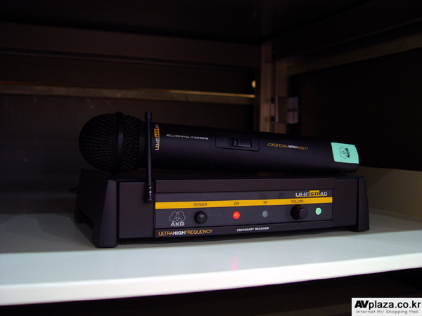

AKG 무선 마이크와 수신기
AKG 무선마이크및 수신기
무선 마이크는 AKG사의 무선 마이크를 장착하였습니다.
다른것은 몰라도 마이크는 좋은 것 이용해야 한다고 생각합니다.
특히 무선 마이크는 슈어, AKG등 기술력과 성능이 충분히 가지고 있는 전문회사 제품을 사용하시기를  추천해 드립니다.

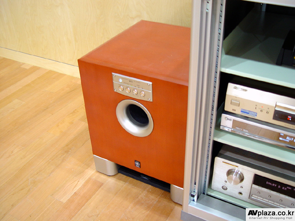

야마하 SW-1500 엑티브 서브우퍼 스피커
서브우퍼는 야마하의 SW-1500으로 야마하의 최상급 레퍼런스 기기입니다. 1000W의 강력한 출력의 서브우퍼로 공간장악능력이나 저역의 다이내믹에서 300만 원대 서브우퍼와 경쟁하여도 손색없는 제품입니다.
또한, 리모콘을 제공하고 있어 사용하기 편리하다는 장점도 가지고 있는 제품입니다.

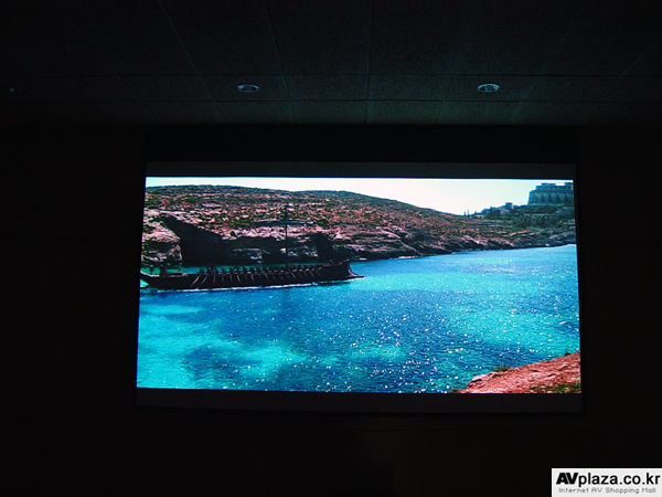

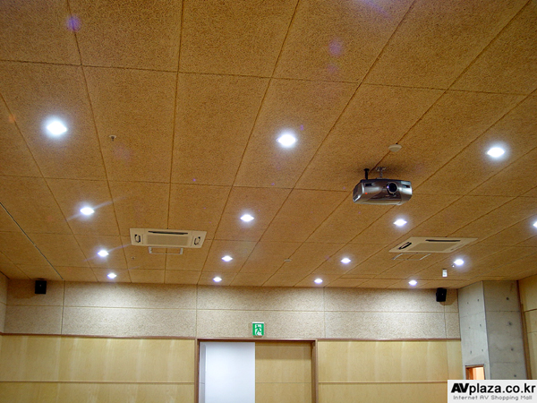

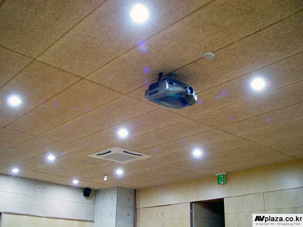

샤프 Z-12000 DLP프로젝터
샤프 Z12000 DLP프로젝터 설치 된 모습
프로젝터는 샤프에 Z12000 입니다. 프리젠테이션 보다는 정확한 색감이 중시하시기 때문에 홈시어터 DLP프로젝터를  최근 DMD™ HD2+칩을 달고 발매되는 많은 프로젝터가 있지만 그중 샤프 Z12000을 찾는 분들이 많습니다. 같은 칩을 달고 있는 제품으로는 삼성의 SP-H700AK , BARCO CineVERSUM 70, SIM2 HT300 PLUS 등의 제품들이 있지만 가격면에서 Z12000이 가장 저렴하면서도 가격대 성능면에서 높은 평가를 받고 있어 Z12000 을 많이 찾으시는 것 같습니다.
하지만, 개인적으로 여유가 되신다면 SIM2 HT300 PLUS ,BARCO CineVERSUM 70 도 좋은 선택이 되지 않을까 생각합니다.
특히 BARCO CineVERSUM 70 은 삼관식에 필적한 부드러운 색감과  필림라이크한 화면에 있어 아주 좋은 선택이 될 수 있겠지만 샤프 Z12000에 비해 500만 원 정도 더 비싸다는 점은 아쉬운 부분입니다.
샤프 Z12000 DLP프로젝터 설치된 모습
샤프 Z12000은 현존하는 DLP나 LCD중 가장 좋은 블랙을 보여 주고 있습니다. 눈으로도 그차이는 확실히 구분하실 수 있습니다. 컨터라스트비가 5500:1이라는 경이적인 명암비를 무기로 DLP의 장점이 부드러우면서 정확한 색 표현력은 Z12000의 가장 큰 장점일 것 입니다.

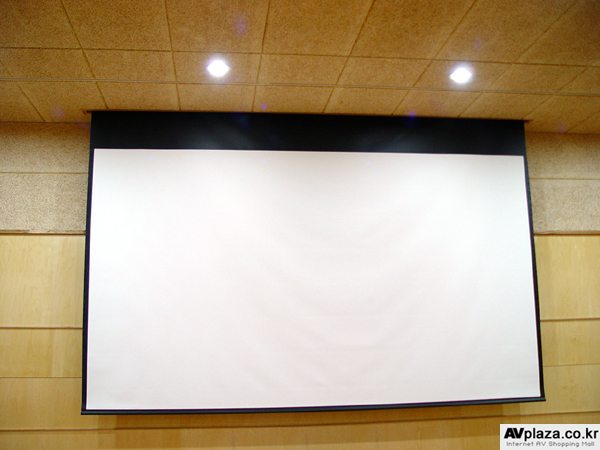

DA-LITE 170인치 와이드 전동 스크린
DL-LITE 170인치 메트화이트 전동 스크린 설치된 모습
스크린은 170인치 와이드로 스크린으로 DA-LITE 메트화이트 원단을 사용하여 별도로 특주한 제품입니다.
일반적으로 전동스크린은 120인치 정도가 기성품으로 나오며 가정에서는 120인치 이상의 스크린을  사용하는 경우가 거의 없습니다.
하지만, 가정집이 아닌 사무실이나 회의실 소강당 같은 곳에서는 120인치가 작을 수 있기에 간혹 150인치나 170인치 등을 제작합니다. 하지만, 가격이 기성품으로 나오는 것에 비해 약간 고가입니다.
더욱이 텐션이 들어가 있는 스크린들은 120인치 이상은 가격이 상당히 고가입니다.
170인치 스크린의 가로세로 폭은 3m 90cm 에 2m 10cm 정도의 화면 사이즈입니다.
여기에 기본 마스킹 까지 들어가면 상당히 크고 무게도 상당히 무겁게 됩니다.

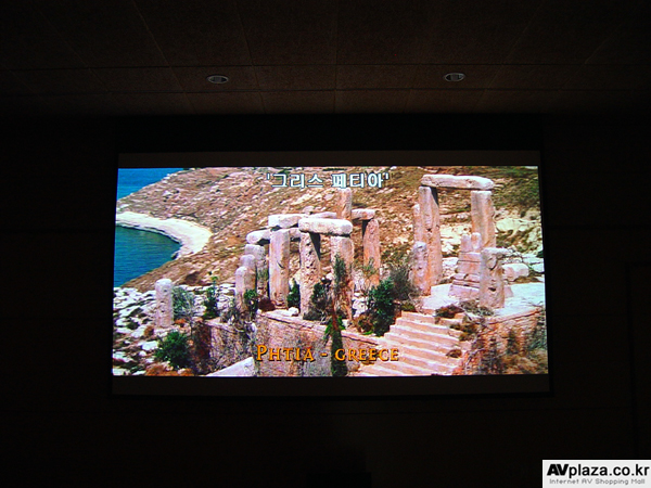

170 인치에 Z12000 영상 투사화면 (영화 트로이)
