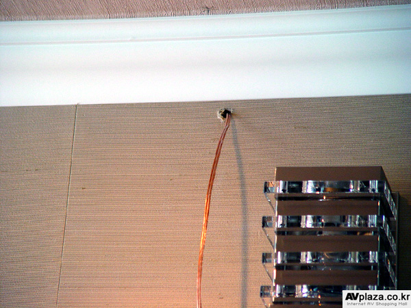

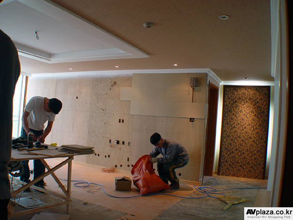

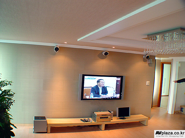

인테리어 시공시 스피커, 영상 케이블 미리 배선
KEF KHT 2005.2를 이용하여 벽면에 설치하시기로 하셨기 때문에 인테리어 공사중에 미리 케이블을 스피커 설치 위치에 배선을 해드렸습니다.
또한, PDP를 벽면에 설치하기 때문에 컴포넌트 영상케이블과 디지털 케이블 등을 미리 벽면에 매립해 드렸습니다.
스피커 케이블을 벽면으로 미리 배선한 모습

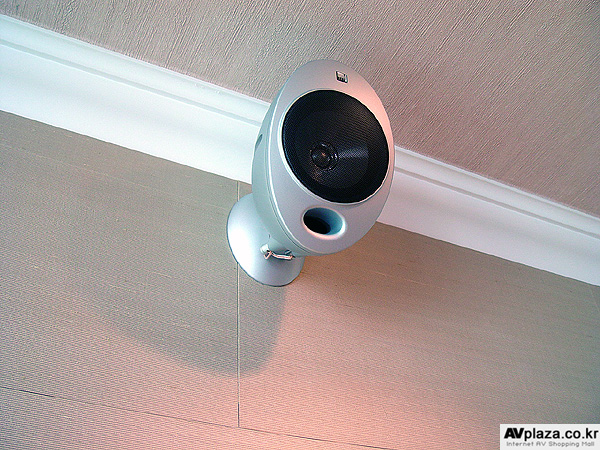

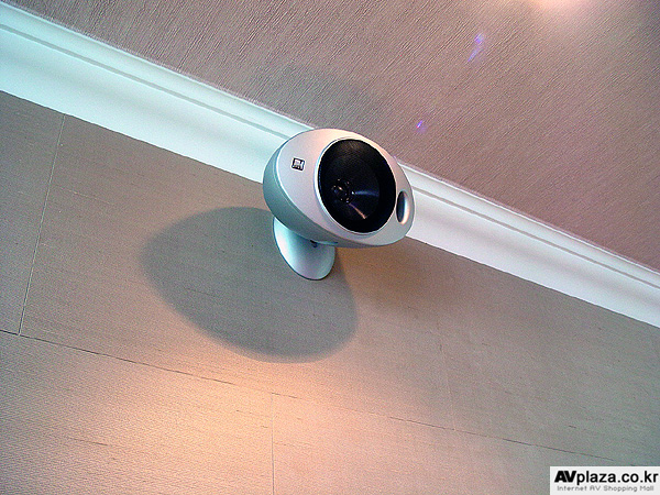

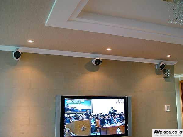

멀티채널 홈시어터 스피커 KEF KHT 2005.2

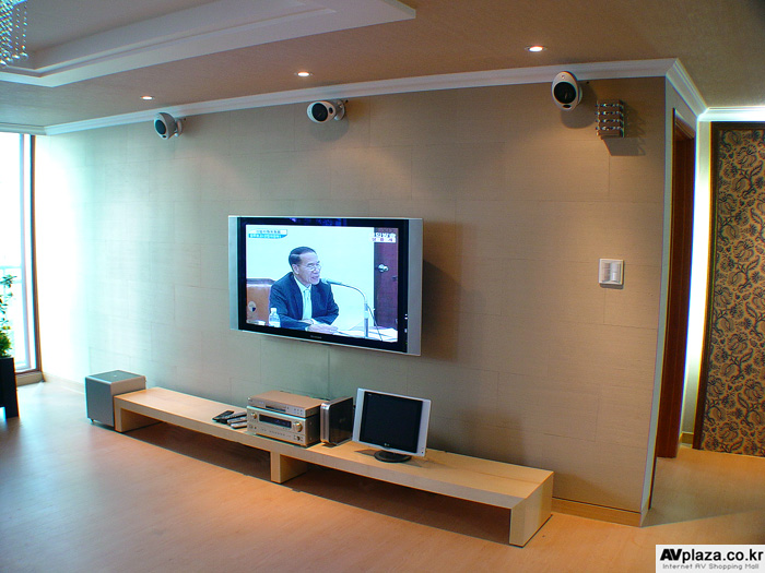

KEF KHT2005.2 멀티채널 스피커가 벽면에 설치된 모습
스피커는 영국 KEF사의 KHT 2005.2를 사용하셨습니다.
이 제품은 국내에서 가장 많이 판매된 큐브형 컴팩트 5.1채널 스피커 제품입니다.
국내는 물론이고 이미 해외에서 컴팩트 홈시어터 스피커 부분에서 가장 많은 사랑을 받은 제품입니다.
이미 KEF의 KHT 2005 시리즈는 ELSA, HOME ENTERTAINMENT, WAHT HIFI, 등 최고의 평론가들로부터 최고의 5.1ch 스피커 가장 많은 사랑을 받고 있는 멀티채널 큐브 스피커 KEF 의 KHT 2005.2 는 이 밖에 수많은 상과 평론가들로의 극찬을 받으며 명실 상부 큐브형태의 스피커의 최고의 성능을 보여 주고 있습니다.
KEF KHT 2005.2가 벽면에 설치된 모습
2001년 첫 출시 이후, KEF KHT2005 서라운드 사운드 시스템은 본지의 각종 상을 독식해왔고, 한 단계 업그레이드된 2005.2 출시되었습니다.
제품은 기능이 향상된 드라이브 유닛과 새로운 서브우퍼의 채용등으로 완전히 거듭난 신제품입니다.
컴팩트형 위성 스피커인 이 제품은 디자인 면에서 기존의 매력적인 타원형 디자인을 유지하고 있습니다.
그러나 내부 설계 면에서의 일부 개선으로 역동성과 파워 핸들링이 모두 업그레이드되었습니다.
완전히 새로 와진 서브우퍼는 더 큰 드라이브 유닛과 더욱 강력한 앰프의 채용으로 한층 뛰어난 소리를 선보이고 있습니다.
소형 스피커치고는 깨끗한 음상의 조화와 뛰어난 밸런스를 선보이며 감상자들의 경탄을 자아내고 있습니다.
KHT 2005.2 의 큐브 스피커는 알루미늄으로 제작된 제품으로 컴팩트 하면서도 공진 이나 진동에 강하며 또한 자유로운 벽면 설치 또한 가능합니다.
KEF의 특징인 UNI-Q 드라이브를 장착하고 있어 좀 더 섬세하고 뛰어난 사운드의 표현이 가능합니다.

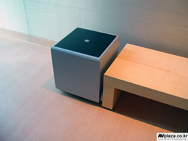

엑티브 서브우퍼
KEF KHT 2005.2 의 엑티브 서브우퍼
KEF KHT 2005.2의 엑티브 서브우퍼 스피커는 컴팩트한 크기이지만 250W의 강력한 출력을 가지고 있는 제품입니다.
상판은 유리로 마감이 되어 있어 좀 더 고급스러운 이미지이며 서브우퍼의 조작이나 작동이 자유로운 제품입니다.

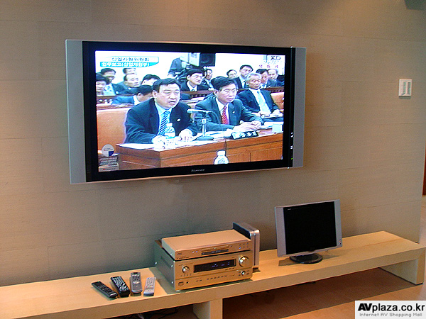

PDP TV
LG의 50인치 PDP TV와 앰프 DVD플레이어등
LG의 HD 셋톱내장형 50인치 PDP TV입니다. 한때 PDP들은 대부분 일본제품 일색이었으나 최근에는 수입 PDP를 찾아 보기가 힘들 정도로 국내 PDP TV가 가격 성능면에서 우수한 모습을 보여 주고 있습니다.
특히 LG의 PDP TV들은 색감 및 디자인 성능 모두 우수한 성능을 보여 주고 있습니다.

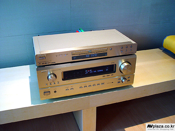

AV 앰프와 DVD 플레이어
데논 3803 앰프와 소니의 DVP-NS975 DVD플레이어
AV 리시버 앰프는 데논의 AVR-3803 입니다. 기존에 사용하시던 제품으로 앰프는 기존제품을 활용하였습니다.
데논의 3803은 야마하의 RX-V1200 과 더불어 한때 국내에서 가장 많이 판매되던 중급형 AV 리시버 앰프로 최근 AVR-3805 버전까지 출시되었습니다.
하지만, 영화 감상 및 음악 감상하시기에 전혀 부족함이 없는 제품입니다.
DVD플레이어는 소니의 신형 DVP-NS975V 입니다.
저렴한 가격에 업스케일링이 가능한 제품으로 최근 가장 많이 판매되고 있는 제품입니다.
화질 음질 모두 동 가격대에서 매우 우수한 성능을 보여 주고 있는 제품으로 입문용으로 사용하시기에 가장 적당한 제품이라고 할 수 있습니다.

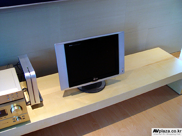

LG 전자의 무선 LCD TV
LG의 무선 15인치 LCD TV
이번에 홈시어터를 설치를 하면서 특이한 제품을 처음 봤습니다. LG 전자의 무선 15인치 LCD TV입니다.
이 제품은 배터리를 장착하고 있어서 다니면서 TV나 DVD 등의 감상할 수 있는 제품입니다.
모델명 15LW10인 이번 신제품은 기본 제공되는 트랜스미터에 TV 케이블, DVD, VCR 등을 연결하면 무선 송신 (802.11g/b)을 통해 영상 시청이 가능한 제품.
반경 35m까지 무선으로 신호를 송수신할 수 있으며, 착탈식 배터리를 내장해 최대 3시간까지 무선으로 시청이 가능하다.
또한 설치공간이 협소하여 장비간의 이격이 필요할 때 TV 케이블, DVD, VCR을 트랜스미터에 연결만 하면 기존 유선 제품의 불편함을 없앨 수 있다고 LG전자는 설명했다.
LG 전자는 최근 소비자들의 핵심 니즈로 급부상한 웰빙 트렌드와 접목돼 휴식 및 여가의 질을 개선시켜 다양한 생활패턴을 만들어낼 수 있을 것으로 기대한다고 전했다.

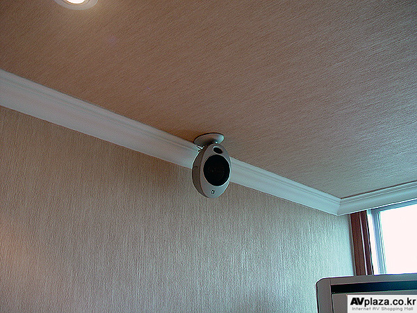

리어 스피커로 설치되어 있는 KEF KHT 2005.2 스피커
후면에 설치되어 있는 KEF KHT2005.2 큐브 스피커 입니다. 후면에는 천정을 이용하여 설치되어 있습니다.
멀티채널 홈시어터 설치가 완료된 모습
도곡동 고객님이 사용하신 기기리스트 | |
DENON AVR-3803 (AV앰프) | |
LG XCANVAS 50″ PDP TV | |
LG 15LW10 (무선LCD TV) |
