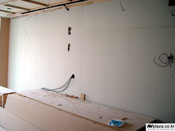

리모델링 공사 및 케이블 배선
벽면 안쪽으로 영상및 음성 케이블 매립
인테리어 공사를 하기 전에 인테리어 업체와 협의하여 스크린의 위치와 PDP 설치 높이 등을 미리 조율하고 프로젝터 설치위치에 HDMI와 컴퍼지트, 전원 등의 케이블을 미리 배선하였습니다.
또 전면 PDP 설치 위치에 각종 영상, 음성, 전원 케이블 등을 미리 배선해 두었습니다.

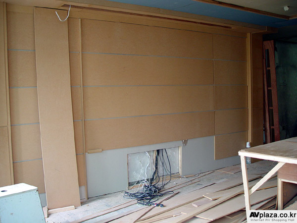

인테리어 공사중에 전면 모습
리모델링 공사는 대략 3주 정도 진행되었고 그때그때 필요한 케이블을 배선해두는 것 좀 더 깔끔한 홈시어터를 하는 좋은 방법입니다.
프로젝터에는 HDMI 디지털 영상케이블과 컴퍼지트, 전원선을 배선해 드렸으며 PDP에는 안테나, HDMI, 컴퍼지트, 광케이블 등을 미리 배선해드렸습니다.

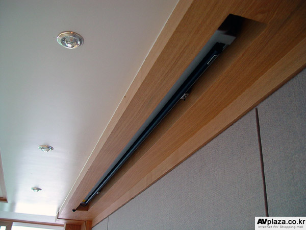

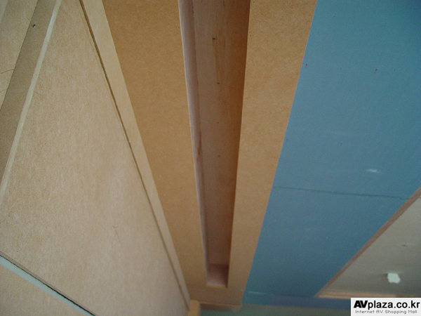

전면에 상단에 별도로 만든 스크린 매립용 박스
스크린의 매립을 위해 미리 스크린의 크기와 사이즈에 맞게 매립박스를 만들어두었으며 프로젝터 달릴 위치에는 케이블을 배선하였습니다.

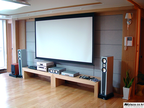

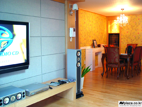

설치가 완료된 전면
공사가 끝이나고 설치된 홈시어터 기기들

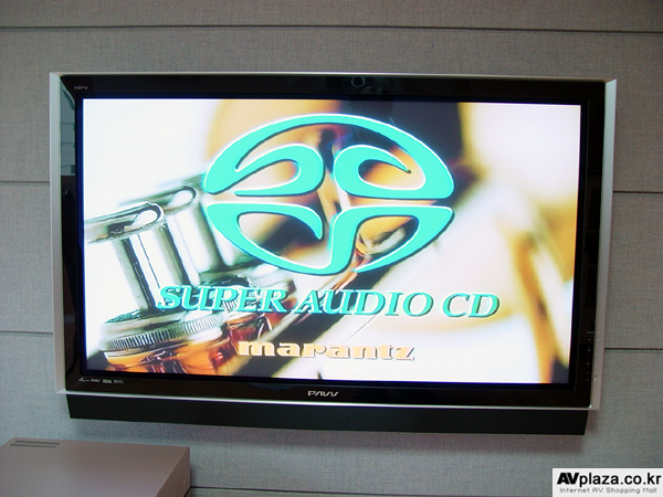

전면에는 50인치 삼성 PDP TV와 위쪽으로는 100인치 와이드 스크린이 설치되어 있습니다.
오디오 장식장은 따로 구매하시지 않으시고 리모델링 공사에서 만들어준 선반을 이용하기로 하였습니다.
목동 고객님의 제품 구성도

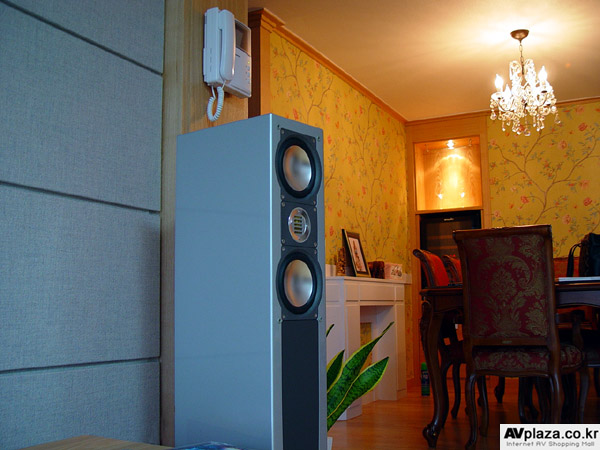

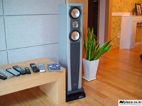

메인 스피커 ELAC FS207.2

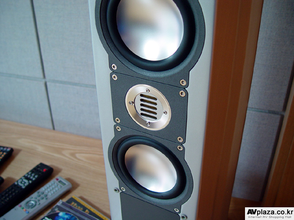

메인 스피커인 ELAC FS207.2 메인 스피커
ELAC의 신형 2 LINE의 메인 스피커입니다. 상급 스피커 330.2 에 사용되는 ELAC JET-III 트위터를 장착하고 있습니다.
ELAC 207의 후속 모델로, 고역 특성을 신장시킨 4세대 JET트위터 JET-III트위터를 새롭게 장착한 신모델입니다.
기존 ELAC 207이 돔 트위터를 사용하고 있는 반면 신형 FS 207.2는 JET 트위터를 장착하고 있어 기존의 고대역 한계를 20Khz에서 50khz까지 신장시킨 놀라운 JET트위터의 능력을 보여 주고 있습니다.
JET(JET EMISSION TWEETER)라는 트위터는 피스토닉 모션형과는 전혀 다른 발음 구조를 지닌 벤딩 웨이브 방식의 유닛, 표면이 실버인 우퍼 진동판은 펄프와 0.2mm 두 께의 알루미늄 성현재로 만들어진 하이브리드 구조입니다.
이러한 구조의 트위터가 나온 이유는 일반적인 돔 트위터에서는 자연스러움과 부드러움의 장점과 리본트위터의 시원하면서도 해상도 높은 장점을 가진 트위터입니다.
이 트위터가 많이 사용되지 못하는 이유는 가격 때문입니다.
모션 트랜스포머(Air Motion Transformer) 방식의 트위터의 가격이 워낙 고가이고 만들기가 힘들기 때문에 자체 유닛을 생산하는 ELAC 이나 몇몇 제작사에서만 생산되고 있습니다.
FS207.2는 날씬하게 균형을 잡혀 있는 플로어 스텐딩형 스피커로 ELAC의 신형 207.2로 신형 JET 트위터 Ⅲ와 150 mm알루미늄·하이브리드(hybrid)·콘워하 2기를 2.5 웨이로 구동하는 FS 207.2는, 고성능의 JET트위터의 능력을 최대한 보여줄 수 있는 모델입니다.
깊은 저역과 중역을 바탕으로 transient가 뛰어난 고역으로, 최고의 투명성을 보장해 주고 있습니다.
마감 역시 최고급 실버 세도우 마감으로 하이그로시와 같은 피아노 마감처리 되어 있으며 모서리부분은 라운딩 처리 되어 있어 한층 고급스러운 모습을 하고 있습니다.
바이와이어링을 기본으로 제공하고 있으며 터미널 역시 최고급 단자를 사용하고 있습니다.
ELAC 의 대표 모델이라고 할 수 있는 CL 330JET 가 HIFI에 중점을 두고 만들어진 고성능의 스피커라면 FS 207.2는 HIFI 와 AV를 병행이 가능하도록 만들어진 범용 모델이라고 보시면 될 것 같습니다.
사실 금전적으로 CL 330.2JET 을 구매하시기 힘드신 분이라면 FS 207.2에서도 충분히 그 고성능을 느끼실 수 있을 것이라 생각됩니다.

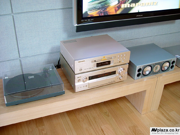

전면 AV기기들의 배치 턴테이블, AV앰프,DVD,등등

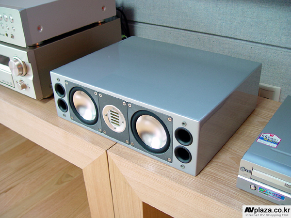

센터 스피커 ELAC CC200.2 센터 스피커
ELAC CC200.2 센터 스피커
ELAC 의 2LINE에 센터 스피커로 기본 구성은 ELAC FS207.2 와 같은 구성입니다. 4세대 JET트위터인 JET-III 트위터를 장착하고 있습니다.
홈시어터에 있어서 센터 스피커는 상당히 중요한 역할을 합니다. 대부분에 대사들이 이 센터 스피커로 표현되기 때문에 센터 스피커에 성능에 따라
전체 영화의 느낌이나 성향이 다르게 들릴 수도 있습니다.
이러한 이유로 센터 스피커는 같은 브랜드의 제품을 사용하시는 것이 좋으며 여유기 되시면 좀 더 고성능의 제품을 사용하시는 것이 좋습니다.

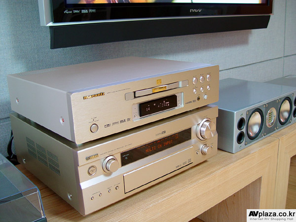

AV앰프와 DVD플레이어
AV리시버 앰프 RX-V1500 과 DVD플레이어 DV-9500
야마하의 신형 RX-V1500 입니다.
이번 신형 AV리시버인 RX-V1500은 기존의 RX-V1400의 기능을 그대로 물려받으면서 최신 기능들이 추가된 업그레이드 모델입니다.
120W 7채널 구성의 제품으로 다양한 입출력단자와 YPAO의 자동음장 세팅기능 그리고  프로로직 IIX와 컴포넌트 비디오 업컨버전 등의 새로운 기능과 신형 리모컨으로 무장한 제품입니다.
야마하의 가장 큰 장점인 다양한 DSP는 야마하의 존재감을 한층 더 높여 줍니다.
사실 RX-V1500의 7.1채널 프리아웃 기능을 이용하여 태그 멕라린의 7채널 파워앰프에 연결하여 RX-V1500은 프로세서로 활용하였습니다.
마란츠 DVD플레이어 DV9500
마란츠의 중상급 DVD 유니버설 DVD 플레이어인 DV9500 입니다.
이 제품의 가장 큰 특징은 HDMI를 이용하여 480i를 1080i 까지 업스케일링 할 수 있다는 점과 뛰어난 음질의 SACD와 DVDAUDIO 시청이 가능하며 보다 디테일하면서도 좋은 영상을 감상하실 수 있는 점이라 할 수 있습니다.

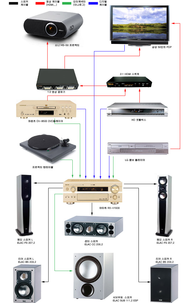

HDMI영상 스위처및 HDMI 영상공유기
DVI나 HDMI 모두 디지털 영상 포멧으로 HDCP라는 복사방지코드가 지원하고 있습니다.
그런 이유로 2:1 영상 셀렉팅을 가능하지만 2:2 (입력 2개 중 선택하여 2개로 동시에 영상출력) 은 되지 않습니다.
컴포넌트와 같은 아날로그 신호라면 간단하게 사용하지만 디지털 영상 출력에서는 그런 제품이 없기 때문에 PDP와 프로젝터가 모두 HDMI나 DVI와 같은 디지털 영상 신호를 받을 수 있는 제품이라고 하더라도 둘 중 하나의 제품만이 HDMI 신호를 받을 수 있었습니다.
예를 들며 PDP에 HDMI를 이용하여 DVD 플레이어에서 1080i로 업스케일링을 하여 영상신호를 받는다면 프로젝터는 아날로그 컴포넌트를 이용하여 480p의 영상신호를 받아야만 합니다.
더 힘든 것은 HD 셋톱박스 입니다. 일반적인 HD 셋톱박스는 DVI 출력 또는 컴포넌트 영상 출력입니다.
그러니까 동시출력이 되지 않는다는 점입니다.
이점은 필요할 때마다 직접 셋톱박스 뒤면 이나 전면에 버튼을 그때그때 변경하여 DVI와 컴포넌트를 선택해야만 PDP와 프로젝터의 디지털과 아날로그를 같이 사용할 수 있다는 점입니다.
그래서 대부분 둘 중 하나에는 디지털 영상을 이용해 왔습니다.

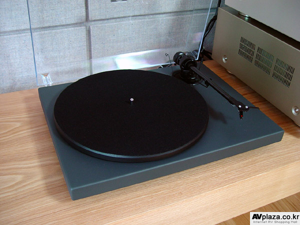

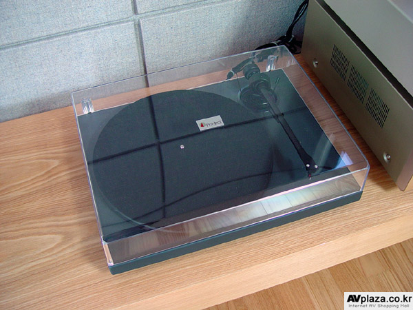

PRO-JECT 1 Xpression 턴테이블
CD가 보급 대면서 사양으로 달리고 있던 턴테이블들이 최근 다시 주목을 받고 있습니다.
SACD까지 출시되고 있는 지금 이 시점에서 웬? 턴테이블이냐고 하시는 분들도 많습니다만, LP는 LP 특유의 아날로그 사운드를 가지고 있습니다.
이러한 이유로 많은 마니아 분들께서는 아직 LP의 이 매력적인 유혹을 버리지 못하시고 있으며, LP 특유의 따스하면서도 아름다운 사운드와 매력은 아직도 사랑을 받고 있습니다.
이러한 이유로 고객님께서도 20년에 구매해두신 LP를 다시 듣기 위해서 턴테이블의 구매를 원하셨습니다.
구매하신 제품은 오스트리아 프로젝터사의 중급 턴테이블인 1 Xpression 입니다.
벨트드라이브 방식의 심플 하면서도 꼭 필요한 기능만을 담고 최소 회로화하여 가장 이상적인 아날로그 사운드를 들려 줍니다.
프로젝터 사는 중급의 대표적 턴테이블 브랜드로 많은 사랑을 받고 있는 제품이기도 합니다.

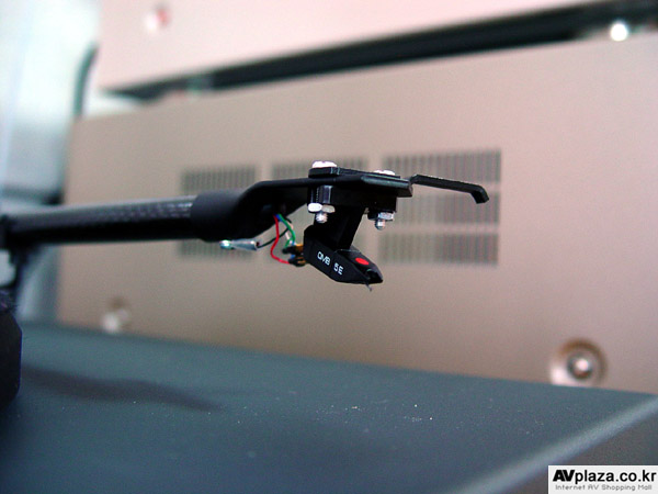

PRO-JECT 1 Xpression 턴테이블 기본장착된 오토폰 카트리지

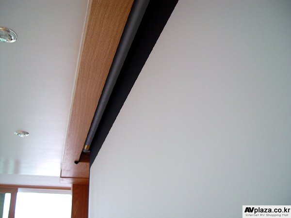

OS SCREEN Pure Mat II 전동 와이드 100″
사용하신 스크린은 100인치의 와이드 전동의 일본 OS스크린사의  Pure Mat II 입니다.
프로젝터의 발전으로 최근에는 게인이 높은 스크린이 더 이상 필요가 없어지면서 최근의 홈시어터용 전용 스크린들이 많이 출시되었습니다.
그중 일본의 OS 스크린은 일본 내 판매 1위를 달리고 있는 일본 최대 스크린 판매 업체입니다.
이번에 사용된 Pure Mat II 원단은 홈시어터 프로젝터 전용으로 발매된 제품으로 영상이 가진 자연스러움을 최대한 발휘하여 밝기, 샤프니스를 추구하였습니다.
퓨어매트2는 섬유의 랜덤조직으로 더욱 순조롭게 확산하여 고정 화소 프로젝터와의 사이에 일어날 수 있는 모아레를 억제하는 데 성공하였습니다.
스크린 표면의 확산으로 시야각을 넓게 하고, 자연스러운 컬러를 재현하게 되었습니다.
스크린 표면의 소재에도 밝은 무광택 소재를 사용하였습니다.
섬유의 광택을 억제하기 위해 산화치탄을 넣었고, 이중 직조선을 채용하여 반사효과를 높였습니다.
이 스크린은 또 설치가 매우 간단하게 되어 있으며 케이스가 알루미늄으로 매우 가볍고 튼튼합니다.
스크린의 대명사처럼 이야기되는 스튜어트를 고가의 비용을 지불하고 사용하지 않는다면 OS 스크린은 분명 그 큰 대안이 될 수 있습니다.
스튜어트에 비에 저렴한 가격대에서 높은 완성도를 맛볼 수 있는 좋은 스크린입니다.

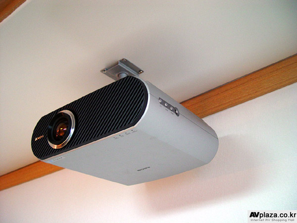

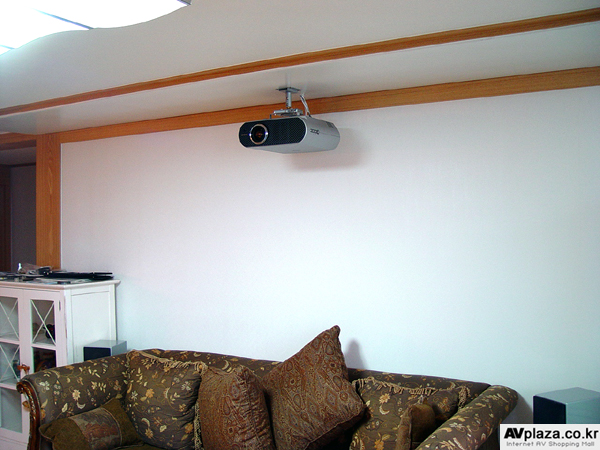

소니 HS-50 LCD프로젝터
소니 HS-50 LCD프로젝터
이번 설치 프로젝터는 소니의 VPL-HS50 입니다.
소니의 최신형 홈시어터 프로젝터로 기존의 HS20과는 전혀 다른 구조를 지니고 있는 제품입니다.
이 제품의 가장 큰 특징이라고 한다면 아마도 혁신적으로 향상된 명암비입니다.
무려 최대 6000:1까지의 명암비를 가지고 있는 제품으로 DLP 프로젝터들도 할 수 없는 부분을 하고 있습니다.
더욱이 HS50의 진가는 마로 HD 방송에 있습니다.
역대 소니의 프로젝터들의 강점은 디테일한 화상에 있습니다.
이런 강점을 유감없이 발휘 할수 있는 부분이 HD 방송입니다.
소니 HS-50 LCD프로젝터
경쟁 상대라 생각할 수 있는 샤프 Z2000 이나 파나소닉 AE700, 산요Z3에 비해 월등한 디테일한 화상을 아마 1000만 원 아래 제품 볼 수 있는 가장 좋은 영상일 것입니다.
기능적으로도 기존의 모델인 HS20 에 비해 좀 더 우수해진 메뉴설정이나 사용자 편이성 또한, 시네자 시리즈에서 처음 시도된 상하좌우 렌즈 시프트 기능등은 매우 우수하면 또한 정확하게 조작이 됩니다.
이 기능으로 화소 수의 손해없이 편리하게 설치할 수 있습니다.
이러한 렌즈 시프트 기능을 가지고 있는 제품들이 최근 많이 출시되고 있으며 파나소닉의 AE-700  이나 산요의 Z-3 등의 제품에도 렌즈 시프트 기능을 탑재하고 있습니다.
하지만, 소니의 HS50 만큼 정확한 컨트롤이 되지 않으며 특히나 파나소닉 AE-700의 렌즈 시프트 기능은 상당히 불편하기도 하면서 정확히 위치를 잡기 힘들도록 만들어져 있어 오히려 불편하다는 생각마저 들게 하는 제품도 있습니다.
삼성 50인치 PDP
스크린 뒤쪽으로는 50인치 HD급 PDP TV를 달려 있습니다.

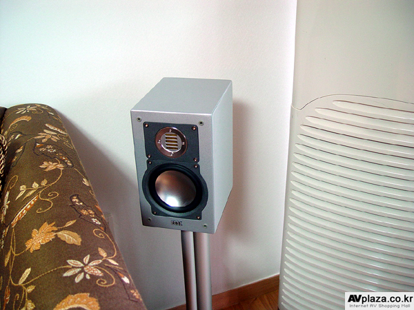

리어 스피커는 ELAC의 203.2 북쉘프 스피커입니다.
ELAC BS203.2 북쉘프 스피커
207.2와 같은 신형 JET 트위터가 장착되어 있는 제품으로 HIFI와 AV를 모두 소화할 수 있는 뛰어난 성능과 특성을 가지고 있는 제품입니다.
특히나 이 신형 JET트위터의 해상력과 자연스러움은 정말 뛰어나다는 말밖에 다른 말이 필요 없을듯합니다.
리어 채널용뿐 아니라 HIFI용 메인 스피커로도 뛰어난 성능을 보여 주는 제품입니다.
