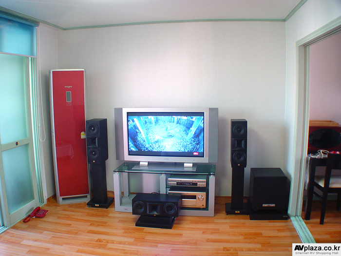

이번 설치기는 신내동에 거주하시는 고객님으로 기존에 스피커를 JBL HT시리즈로 업그리이드 하시기로 결정 하셨습니다.
설치공간은 4평 정도의 공간으로 직사각형 형태의 공간입니다.

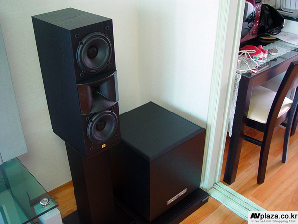

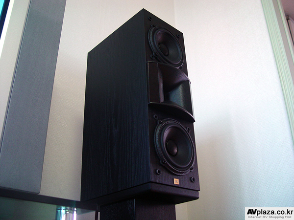

메인 스피커는 JBL HT4V 입니다.
JBL의 THX 인증 스피커인 HT4V는 JBL의 최상급 기기인 신서시스의 막내 시리즈의 메인 스피커로 사용되는 스피커입니다.
신서시스 울트라 부터 신시시스 HT까지 라인업이 있는 JBL의 최상급 기기의 신서시스는 최고의 기기로 신서시스 헤라클레스는 10억부터 4000만 원대의 다양한 라인업이 있는 최상의 하이엔드 멀티채널 시스템입니다.
그중 HT 시리즈를 사용한 신서시스 HT는 6000만 원대 멀티채널 시스템의 메인 스피커로 사용되는 스피커입니다.
HT4V는 두 개의 저역 유닛 사이에 고역 유닛을 배치하여 음상의 정위감을 향상시키는 가상 동축형의 구조로 되어 있고 고역 유닛도 JBL 특유의 바이래디얼 혼을 부착한 퓨어티타늄 돔을 사용하고 있습니다.
JBL의 AV스피커 라인업을 살펴보면 가상 동축형의 홈 트위터를 구성하여 K2프로젝트의 기술을 활용하는 것을 알 수 있습니다.
저역 유닛은 5.25인치의 페어퍼콘을 채용했고 에지는 고무로 되어 있는데 이러한 비교적 작은 구경의 우퍼이지만 주파수 응답은 스펙상 42Hz 까지 내려가는 놀라운 성능을 보여주고 있습니다.

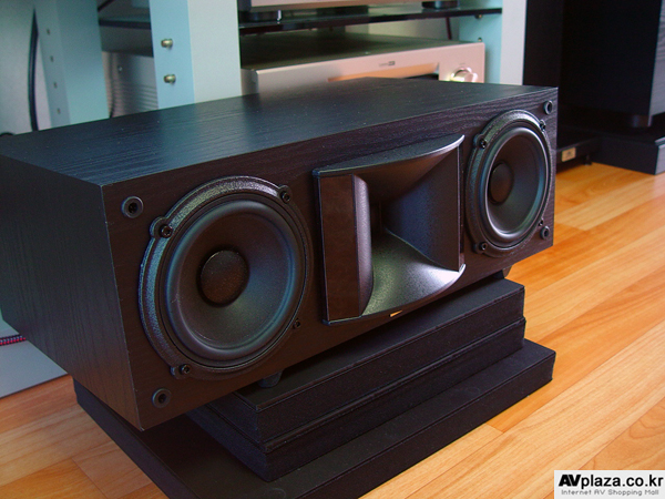

센터 스피커 JBL HT4H 센터 스피커
HT4V 메인 스피커와 거의 유사한 스펙과 유닛을 가지고 있는 센터 스피커 제품입니다.
단 센터 스피커로 사용할 수 있도록 혼트위터의 위치와 음압이 조금 다른 것 이외에는 거의 같은 스피커라 보시면 됩니다.
이런점은 메인, 센터, 리어 스피커가 같은 스피커를 사용할때 가장 이상적인 조합이라는 점에서 메인 스피커와 센터스피커가 거의 유사하다는 점은 아주큰 장점입니다.
서브우퍼 JBL PB-12 우퍼 스피커
JBL의 서브우퍼로 12″ 엑티브 서브우퍼 입니다. HT 시리즈의 원래 서브우퍼는 서브우퍼인 HTPS 400이라는 전용 서브우퍼가 있습니다.
1000W의 강력한 출력에 뛰어난 성능을 보유하고 있는 모델입니다만 가격이 250만 원 정도의 고가이며 서브 우퍼가 전기가 들어가는 제품이다 보니 형식승인문제도 있고 해서 국내에 들어오지 못하고 있습니다.
그러다 보니 색상과 음색 적으로 통일이 되는 PB-12가 HT 시리즈에는 사용되고 있습니다.

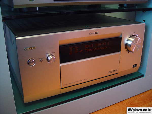

AV리시버 앰프 YAMAHA DSP-AZ1
AV앰프는 야마하의 최상급 모델중 하나인 DSP-AZ1 입니다.
이 제품은 기존에 사용하시던 제품으로 가격이나 성능면에서 우수한 제품입니다.
6.1채널을 기본제공하고 또한, 전면 2채널의 프런트 이펙트를 지원 총 8.1채널을 지원하고 있습니다.
다양한 입출력과 DSP 기능에 출력 역시 대단히 좋아 JBL HT시리즈를 구동하기에 부족함이 없습니다.
또한, HIFI적인 성향도 우수해 어중간한 HIFI 앰프와 비교해도 부족한 점이 없는 제품입니다.

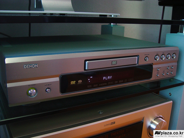

DVD 플레이어 DENON DVD-2910 입니다.
데논의 신형 중상급형 DVD플레이어로 HDMI 와 DVI 디지털 영상 출력이 가능하며 파루자 DCDi칩을 탑재하고 있는 제품입니다.
가격대 우수한 성능과 DVI, HDMI 둘 다 출력할 수 있다는 점이 장점이며 480i 또는 480p의 영상신호를 1080i의로 업스케일링 하여 출력할 수 있습니다.
최근 30만원대 저렴한 업스케일링 dvd플레이어가 출시되었지만 아직은 그 업스케일링 효과를 보기 위해서는 이 정도의 제품은 사용해야 할 것 같습니다.

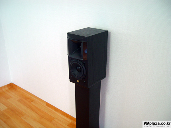

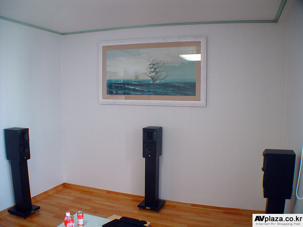

리어스피커와 리어백 스피커 HT5
리어 스피커는 JBL HT5 스피커 3개를 이용한 RL,RC,RR 3 채널 시스템입니다.
JBL HT5는 메인 스피커인 HT4V에서 위쪽 우퍼유닛을 하나 때어낸 형태의 북쉘프 스피커로 보통 JBL HT 시리즈에서 리어로 많이 사용되고 있는 제품입니다.
