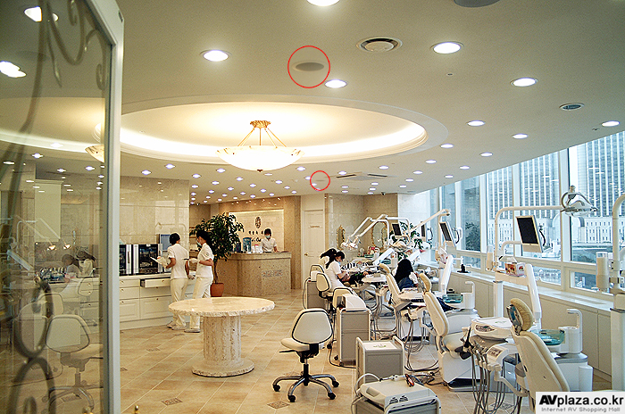

이번에 오디오시스템을 구축하신 곳은 서초동에 위치한 치과전문 병원입니다.
원장님께서 음향에 많은 관심을 가지고 있으셨기 때문에 일반적인 쉴링스피커(천정매립형 스피커)가 아닌 고성능 쉴링스피커를 설치하시기를 원하셨습니다.
사실 병원이나 업소 등에는 스피커가 돌출되는 것보다 매립되시는 것을 선호하기 때문에 쉴링 스피커를 사용합니다.
하지만, 일반적으로 사용되는 쉴링 스피커는 아주 저가의 플레인지스피커(1웨이 스피커)를 사용하십니다.
이런 제품들은 고음을 표현해주는 트위터나 저역을 만들어주는 우퍼유닛이 없이 단순히 하나의 미드 유닛으로 음을 표현해주기 때문에 고역과 저역표현이 잘되지 않습니다.
이런 이유로 일반적인 스피커는 2웨이 3웨이 방식의 스피커를 사용합니다.
이번에 사용된 스피커는 영국 Monitor Audio(모니터오디오)의 쉴링 스피커입니다.
아마 국내에서 사용되는 쉴링 스피커 중 가장 음악적인 성능이 우수하다 생각합니다.
뭐 JBL 이나 BOSE 쉴링 스피커도 많이 사용하지만 그것에 비해 만들어진 성능이나 마감이 매우 우수합니다.
2웨이 구조의 아주 부드러우면서 해상력 좋은 작은 볼륨에서도 정확한 음의 전달이 가능합니다.
일반적인 싸구려 쉴링 스피커 (아파트나, 상가에 설치되어 있는) 제품으로는 도저히 음악을 감상할 수 있는 수준이 아닙니다.
그에 반해 Monitor Audio 쉴링스피커는 매우 우수한 성능을 가지고 있습니다.
이번 설치를 위해 특별히 영국 Monitor Audio에 따로 주문을 하여 설치를 해드렸습니다.
서초동에 치과병원의 인테리어와 동시에 AVPLAZA에서 제품을 선정해주셨기 때문에 그에 맞게 미리 배선작업등을 해드렸습니다.
또한, 이번에 설치된 쉴링스피커들은 각 스피커마다 볼륨을 컨트롤 하기 위해 별도의 볼품스위치를 장착하여 각 위치마다 볼륨이 조절 가능하도록 해드렸습니다.
이는 필요에 따라 각 위치에서 볼륨이 컨트롤 되기 때문에 편리하도록 설치해드렸습니다.
더욱 합리적인 가격대에 설치를 위해 앰프는 가격대 성능이 우수한 제품으로 선정하였습니다.
YAMAHA AV앰프와 별도의 파워앰프를 장착하여 각 쉴링스피커에 연결해드렸고 별도의 북쉘프 스피커에 연결해드렸습니다.
CD플레이어는 CD체인저를 원하셨기 때문에 부득이 인켈에 5CD체인저를 구해 설치해 드렸습니다.
YAMAHA 앰프와 오디오랩 파워, 그리고 인켈 CD체인저
별도의 북쉘프 스피커 와피데일 다이아몬드 9.1북쉘프
