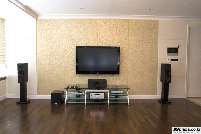

고객님께서는 부산해운대에 아파트로 이사를 하시면서 멀티채널 홈시어터 시스템 구축을 원하셨고 JBL HT시리즈를 이용한 멀티채널 시스템을 구축하시기로 하셨습니다.
AVPLAZA에서는 직접 고객님댁에 설치를 해드렸습니다.
구성은 JBL의 최고의 멀티채널 스피커인 JBL HT시리즈 ROTEL 앰프를 매칭하여 시스템을 구축해 드렸습니다.
서브우퍼는 하이엔드 우퍼 제조사인 벨로다인사의 DD시리즈 서브우퍼로 설치를 해드렸습니다.

JBL HT5 북쉘프 스피커
HT4V나 HT4H 와 기본적인 마감이나 사용유닛은 같지만 위쪽에 우퍼하나가 없는 북쉘프형 스피커입니다.
단독 메인 스피커로도 영화감상과 음악감상에서 아주 뛰어난 성능을 보여 주고 있지만
HT4V 메인에 HT5 리어스피커로 많이 사용되고 있습니다.
