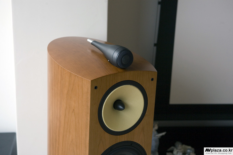

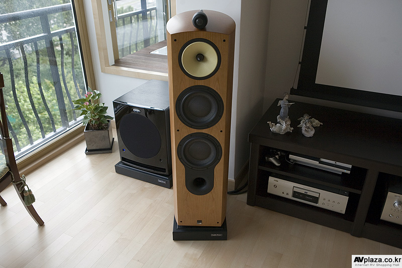

B&W 803S 스피커
메인스피커는 B&W 803S 입니다. B&W를 대표하는 스피커로 그 상위 모델로 노틸러스 모델이 있기는 하지만 가격이 가격인지라 현실적으로 800 시리즈가 가장많이 사용되고 있는 B&W 대표 모델입니다.
그중 803S은 800시리즈중 가장 많이 사용되는 모델로 804와 더블어 가장많이 사용되고 있는 스피커입니다.
그러나 3웨이 시스템에서는 미드레인지에 Nautilus™ 튜브를 그대로 사용하면, 이 유닛이 커버해야할 대역과 방사각이 제한되어 버립니다.
B&W의 FST(Fixed Suspension Transducer) 케블라(Kevlar) 미드레인지 드라이버 유닛에서는 일반적인 롤 에지 (roll edge)가 아니라 탄성이 별로 없는 평평한 기포 형태의 폴리머가 서스펜션 역할을 하고 있습니다.
B&W 연구소에서 진동판의 동작을 면밀하게 해석한 결과 보이스 코일이 케블라 콘(Kevlar cone)에 전달하는 진동은 롤에지 부분에서 반사하여 보이스코일로 돌아온다는 것을 밝혀냈습니다.
에지에 도달한 진동이 환류하여 음을 흐리게 한 것입니다. 그래서 진동판을 지지하면서 음이 반사하지 않을 만한 소재와 그 형상을 추구한 결과 특수한 모양의 폴리머제 링을 개발한 것입니다.
이 링은 콘에 전달하는 왜곡 파형을 거의 완전히 흡수하고, 동시에 중역에 있어서의 콘의 움직임과 충분히 조화되는 텐션을 줍니다.
따라서, 구형의 공동 안으로 매끄럽게 음을 이끌어내어서 가장 중요한 대역에서의 “개방성”을 확보하고 있는 것입니다.
공동 그 자체에서 공진과 반사를 발생하지만 이것들은 음향적으로 조정된 Nautilus™ 튜브로 제거됩니다.
노틸러스의 큰 특징은 우선 무난이라는 말이 가장 잘 맞는것 같습니다. 모니터적 성향의 스피커로 특정악기나 음악에 편중되지 않고 모든 음악과 영화를 무난하게 소화해 낼 수 있다는 장점을 가진 스피커지만 스피커 구동이 힘들고 어찌 보면 심심하다는 느낌까지 들게 만드는 음색은 취향에 따라 갈릴 수 있는 부분일 것 입니다.

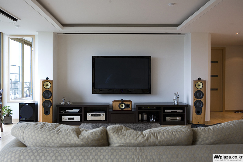

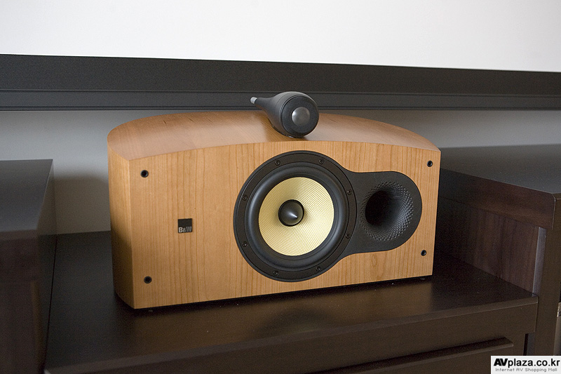

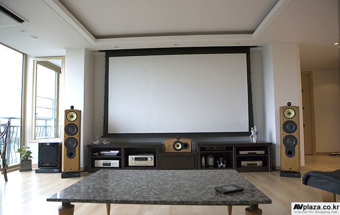

B&W HTM4S 센터스피커
센터 스피커는 HTM4S 입니다. 센터 채널 전용 2웨이 밀폐형 스피커로 방자형 처리가 되어있습니다.
803이나 804에 적당한 센터 스피커 입니다.
알루미늄 돔 트위터, 케블라 콘 미드레인지/우퍼를 채용한 센터 스피커 입니다.

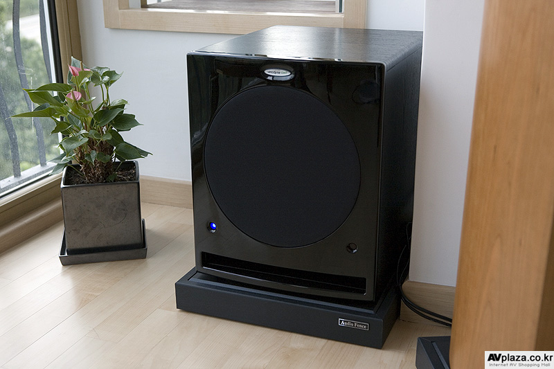

Velodyne CHT-12 서브우퍼
미국 서브우퍼전문사인 벨로다인의 12인치 엑티브 서브우퍼 입니다.
HT시리즈의 원래 서브우퍼는 서브우퍼인 HTPS 400 이라는 전용 서브우퍼가 있습니다.
HTPS시리즈가 수입되지 않기 때문에 대신 그레이드가 비슷한 벨로다인의 엑티브 서브우퍼를 추천 드렸습니다.
색상동 동일하지만 그 성능도 뛰어난 제품입니다.

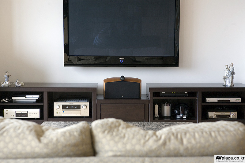

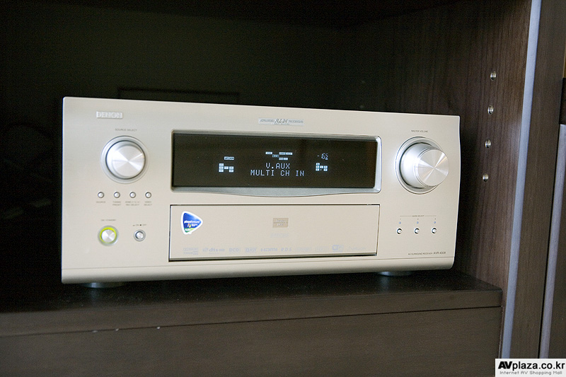

DENON 최신 AV앰프인 AVR-4308 입니다.
데논의 신형 HDMI 1.3a를 지원하는 AV앰프 앰프이기도 합니다. 이번 출시된 AVR4308은 현존 최고의 스팩을 자랑하는 몬스터급 앰프 입니다.
상위 모델인 A1XVA 가 있지만 현실적으로 일반인이 구매하기에는 가장 이상적인 제품입니다.
동급 기종에서는 온쿄 NR905와 경쟁 모델이지만 AVR4308의 가장 큰 장점은 HDMI 2개가 동시 출력이 된다는 점 입니다.
이건 프로젝터와 TV를 사용하시는 분에게 가장 유리한 장점 입니다.
와이파이 기능을 활용하여 무선으로 PC등의 음악 감상이 가능하고 인터넷을 연결하면 인터넷 라디오 수신도 가능한 기능을 가지고 있습니다.
기존 사용하시던 데논 AVR-3805 처분하시고 업그레이드 하셨습니다.

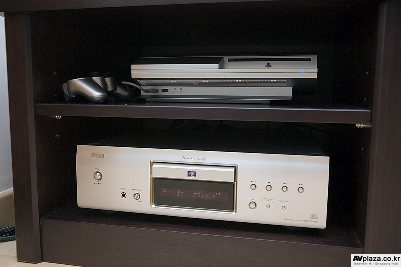

소스기기
고객님께서는 CD용으로는 DENON(데논) DCD-1500AE CD플레이어와 TVIX, 플레이스테이션3를 사용하셨습니다.
REXVISION T시리즈 123인치 전동텐션 스크린
120인치 전동 텐션 스크린 입니다.
처음은 150인치로 결정하셨지만 천정고 높이로 인하여 스크린 크기를 120인치로 축소 하셨습니다.
약간 아쉬운 부분이기는 하지만 좀더 대화면을 감상할수 있었으면 좋았을걸 하는 아쉬움도 있지만 120인치로 설치해드렸습니다.
전동 텐션스크린으로 가격대 성능이 높은 REXVISON 스크린으로 설치해드렸습니다.

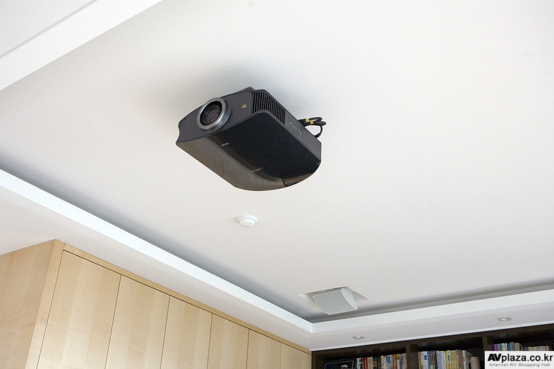

소니 SXRD 플HD프로젝터 VPL-VW60
영상기기 최고의 업체인 소니의 프로젝터는 기존 VW50에 비해 획기적으로 향상된 명암비와 화질을 바탕으로 보다 더 저렴해진 가격으로 출시되었습니다.
또한 다양한 부가 기능과 편리해진 기능이 눈에 뛰네요.
자세한 사용에관한 내용은 AVPLAZA에서 리뷰한 VW60 을 참조하세요.

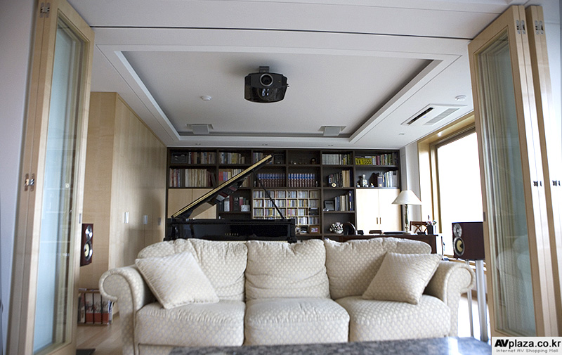

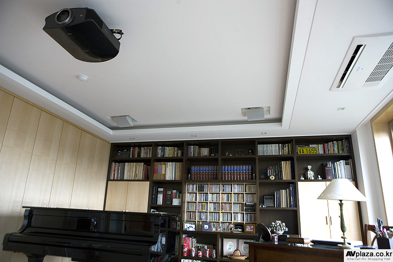

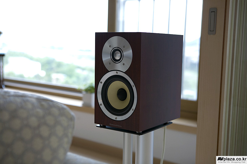

B&W CM1 과 LINN UNIK 스피커
7.1채널 기준으로 리어채널은 4개를 설치하였습니다.
리어 사이드는 B&W CM1으로 설치해드리고 리어백은 LINN UNIK로 설치해드렸습니다.

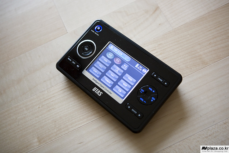

유타스 카니발 액정 통합리모컨
이 통합리모컨은 TV, 프로젝터, 앰프, CDP, 등등 모든 기기를 하나로 통합컨트롤 할수 있습니다.
또한 RF옵션이나 전원등의 옵션을 장착하면 조명, 보일러, 전동커튼 등등 모든 전자 기기를 리모컨 하나로 통합컨트롤 가능하도록 하는 통합컨트롤러 입니다.

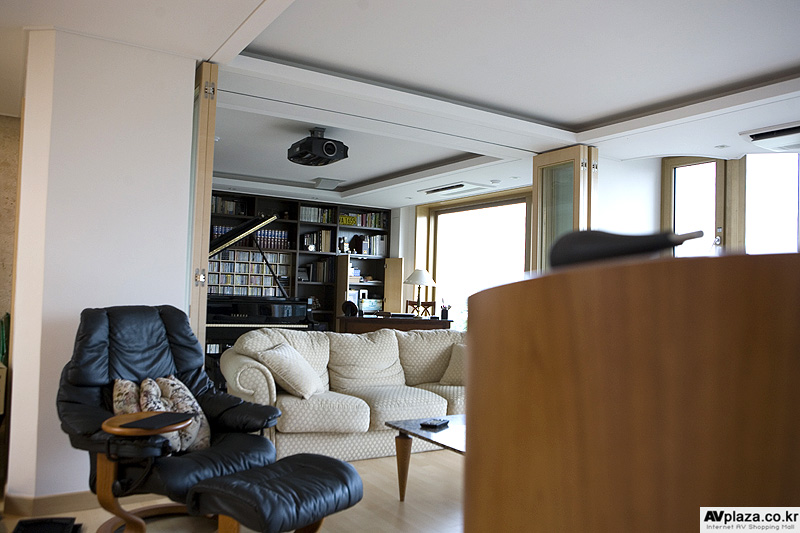

약 15년이 넘는 아파트 내부 총 인테리어 공사를 하셨습니다.
특이한것은 거실과 안방을 트시고 안방 자리에 서재겸 사모님의 피아노를 같이 놓으실 공간 그리고 주방시설등등….꽤 큰 공사를 하셨습니다.

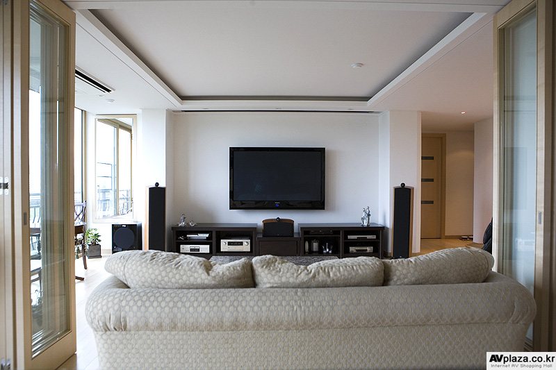

우선 스피커와 프로젝터의 위치와 스크린의 싸이즈를 정하셨습니다.

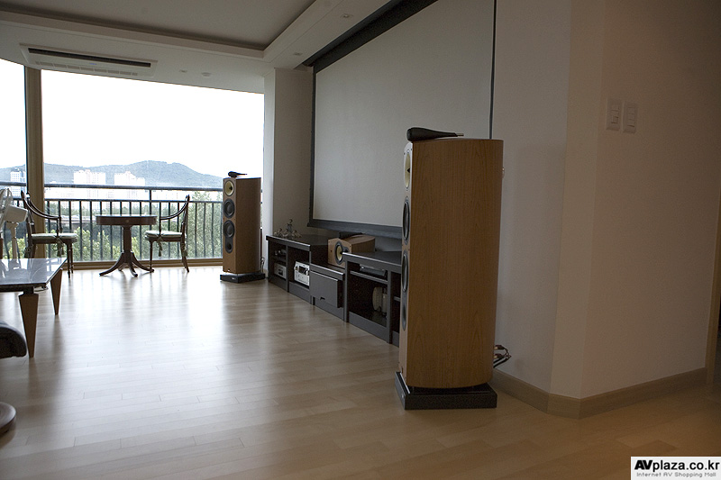

처음 예상했던 방식과는 다르게 스크린의 인치수를 키우고 스피커를 전면 안쪽에서 전면 밖으로 끄집어 내는 방식으로 제품을 선정해 드렸습니다.
스피커의 인스톨 중 스피커는 최대한 벽과의 접촉을 피하시는것이 음상이나 부밍의 우려를 피하시는 벙법입니다.^^
스피커를 밖으로 뺀 뒤 스크린을 기존 100″에서 120″전동 텐션 모델로 교체를 하셨습니다.
장식장의 경우 스크린의 하단 리밋으로 부터 약 15CM정도 내려오는 지점을 높이로 정하고 장식장 전문 제조 업체인 바우하우스로 고객님이 직접 발주를 넣으셔서 제품을 제작 하셨습니다.
장식장 제작 중 뒷쪽 배선 처리를 위한 챔버 그리고 제품의 인스톨을 위한 제품 상단의 덥개가 옆리는 특이한 구조로 장식장을 제작하셨습니다.
메인 스피커의 위치를 정하고선 이제 프로젝터의 위치 선정 그리고 리어 빽 스피커와 서라운드 스피커의 위치를 선정 하였습니다.
스피커와 프로젝터의 위치를 선정한 뒤 배선작업 하였습니다.
배선 작업 후 인테리어 마감 전까지 총 고객님댁에 방문한 횟수는 약 5번 정도 됩니다.
머 일전 미사리 설치에 비한다면 1/3도 안되는 방문 횟수 입니다만 완벽한 설치를 위해서 라면 5번 정도는 방문을 해야 완벽한 설치가 되므로 될수 있으면 공사중 한단계 한단계 긑날때마다 배선의 안전과 정확한 위치에서 배선이 나와 있는지 그리고 HDMI단자의 경우 중간에 피복이 벚겨 지거나 타카에 찍힌곳이 없는지 확인을 해야 하므로 자주 방문을 했습니다.

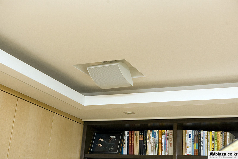

벽면에 달기는 쉽지만 뒤집어 달기는 무지 어려운 린의 UNIK Speaker….–;;
이거 두개 다는데 아마 3시간이 넘게 걸린듯 합니다.제품만 놓고 본다면야 머 그거 2개 다는데 3시간이 걸리겠냐라고 물어 보시겠지만 천장의 마감재와 천장 벽과의 거리가 약 8mm정도 밖게는 되지 않는터라 피스가 잘 박히지 못하였습니다.
낑낑 되던 우리 박종현씨..ㅋㅋㅋ
역시나 방법은 앙카질~~^^
인스톨 과정중 쉽다면 쉬운 앙카질이지만 이게 또 막상 할려면 가장 꺼려지는 부분입니다.
앙카를 달고 약 10분만에 LINN Unik Speaker를 달고 나서 부터는 탄탄 대로~~^^

총 3명의 직원이 12시간 동안 작업을 한뒤 귀가 하였습니다. 작업을 마친 시간이 오후 11시가 약간 넘은 시간이였고 통합 리모컨인 캐비어 쎄팅에만 무려 4시간이 넘게 걸렸던 말 그대로 대 공사의 현장이였지요~~^^
통합 리모컨의 경우 대충 대충 한다면 10분만에도 끝날 일이지만 기기 하나 하나를 직접 손으로 옮겨 가면서 등록을 하고 메크로 기능 연동하여 기기의 ON/OFF순서까지 지정을 할려면 여간 손이 많이가는 일이 아니지요~~^^
