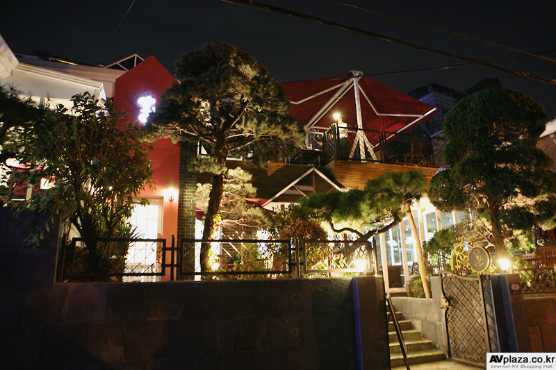

이번 설치는 홍대 카페 골목에 위치한 양고기 전문점인 야오램이란 레스토랑의 음향 시스템 구축기입니다.
새로 신축한 건물에 약 3개의 층이 있으며 이 3개의 층에 잔잔한 음악이 깔려야하며 야외 테이블에서도 음악을 들을 수 있도록 옥외용 스피커를 설치하게 되었습니다.
많지 않은 예산에 저렴하고 합당한 스펙의 제품을 선정하였으며 케이블은 모두 매립하여 정성스럽게 설치하였습니다.

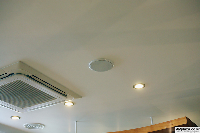

INTER-M(인터엠) CS-05 천정형 실링 스피커
이곳은 3개의 층이 있으며 각층마다 잔잔한 음악을 즐길 수 있어야합니다. 화장실과 주방까지 음악을 재생할 수 있어야 하기에 10개의 스피커가 사용되었습니다.
일반적인 로우 임피던스 스피커(4옴, 8옴)를 사용할 경우 임피던스에 따라 여러대의 앰프를 사용해야 합니다.
정해진 예산에 시스템을 맞춰야 하기 때문에 한대의 앰프로 소화할 수 있도록 하기 위해서 하이 임피던스 스피커인 실링 스피커를 사용하게 된 것입니다.
하이 임피던스란 높은 저항의 스피커로 보통 3k옴 이상의 스피커를 말하고 있습니다. 이렇게 임피던스가 높게 되면 한대의 앰프 출력에 맞춰 최대 몇십개의 스피커를 연결할 수 있게 되며 장거리 전송이 가능하기 때문에 보통 전관방송이나 놀이공원 등 여러 구간의 개별 방송 및 통합 방송등에 널리 사용되고 있습니다.
하이파이적인 능력은 여러 유명 해외 브랜드에서 생산되고 있는 로우 임피던스 실링 스피커보다 음질 면에서는 떨어지지만 가격대비 높은 성능을 발휘하고 있습니다.

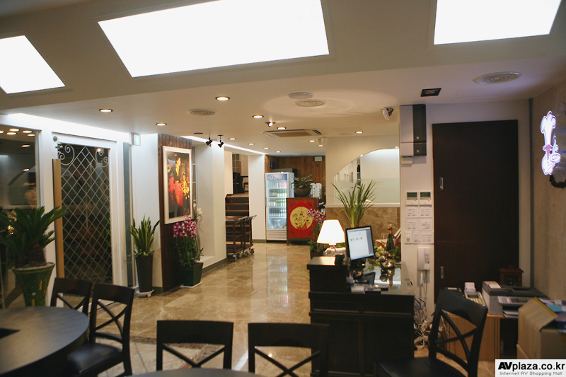

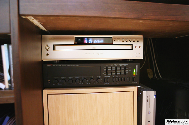

INTER-M(인터엠) PA-2000A PA앰프
인터엠의 방송용 앰프로서 5개의 마이크 입력과 1개의 AUX입력이 사용가능한 정격 60W의 출력의 제품입니다.
일반적인 로우 임피던스 스피커 및 하이 임피던스 스피커를 연결할 수 있도록 설계되었으며 스피커는 각 구역별 출력을 별도로 할 수 있도록 6개의 셀렉팅 기능을 지원하고 있습니다.
이렇게 셀렉팅이 가능하여 각 구역별로 사운드를 온오프 시킬 수 있어 층별 및 구역별로 구분을 하여 설치하였습니다.
레스토랑 내부와 외부에 총 13개의 스피커가 연결되어 있습니다.
DENON(데논) DCM-500AE 5CD 체인저
일본 데논사의 CD 플레이업니다. 5장의 CD가 체인지되는 5CD 체인저로서 번거롭게 CD를 바꿀 필요없이 1장의 CD 재생이 끝나면 다음 CD로 넘어가기 때문에 업소 등에서 편리하게 사용할 수 있는 플레이어입니다.
안정성에 많은 노력을 기울인 플레이어로 제품 구입시 바닥에 있는 트레이 락 볼트를 풀고 작동해야 하기 때문에 주의를 요하고 있습니다.

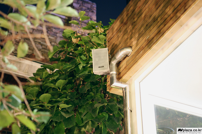

옥외용 방수 컬럼 스피커

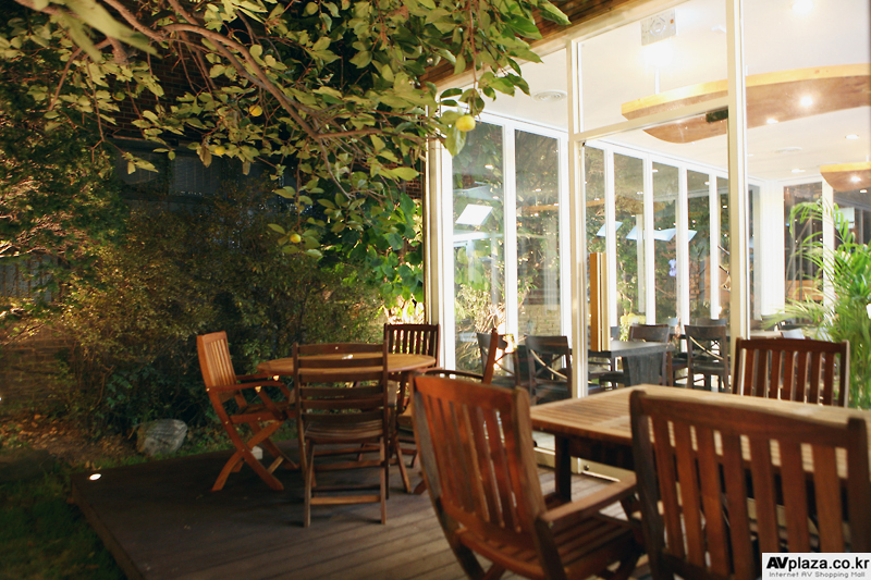

레스토랑의 외부에는 1층 입구와 후면, 3층에 야외 테이블이 위치하고 있습니다.
내부에서 재생되는 음악을 1대의 앰프로 동일하게 재생해야 하기 때문에 하이 임퍼던스 컬럼 스피커를 사용하게 되었습니다.
더불어 야외에서 사용해야하기 때문에 혹한 비, 바람과 기온차 등 다양한 상황에서도 사용가능한 옥외형 스피커입니다.
