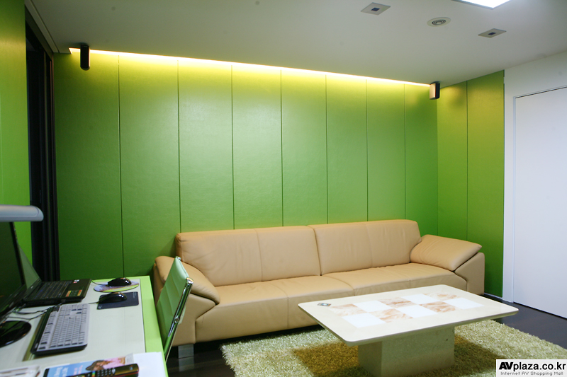

고객님께서는 간촐하면서도 디자인이 특이한 예쁜 제품을 찾고 계셨습니다.
거치형 보다는 벽에 부착할 수 있는 제품을 찾으셨고 몇가지 시스템을 고민중 현 시스템을 선택하게 되었으며 각방과 화장실, 거실 등 집의 어느 공간에서도 음악을 감상할 수 있는 환경까지 원하셨기에 실링스피커와 파워 앰프를 사용한 시스템을 구축하게 된 것입니다.

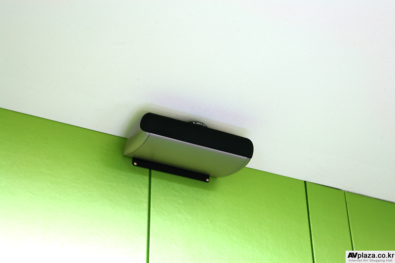

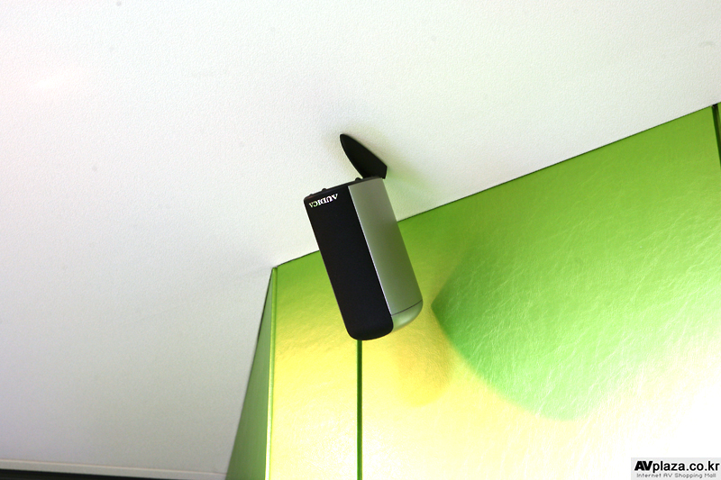

AUDICA(오디카) SYSTEM-2 새틀라이트형 5.1채널 스피커 패키지
영국 오디카사의 새틀라이트형 홈시어터 스피커인 SYSTEM-2 시리즈의 위성스피커입니다.
역사가 깊지는 않지만 최고의 디자인과 최고의 마감으로 최상의 제품을 생산하고 있는 전문 브랜드로서 철저한 품질 관리와 최고급 사운드를 위한 노력을 하고 있습니다. 알루미늄 인클로저와 높은 완성도, 작은 사이즈임에도 불구하고 하이파이용으로 충분히 사용할 수 있기 때문에 여러가지 미니 기기들을 출시하고 있습니다.

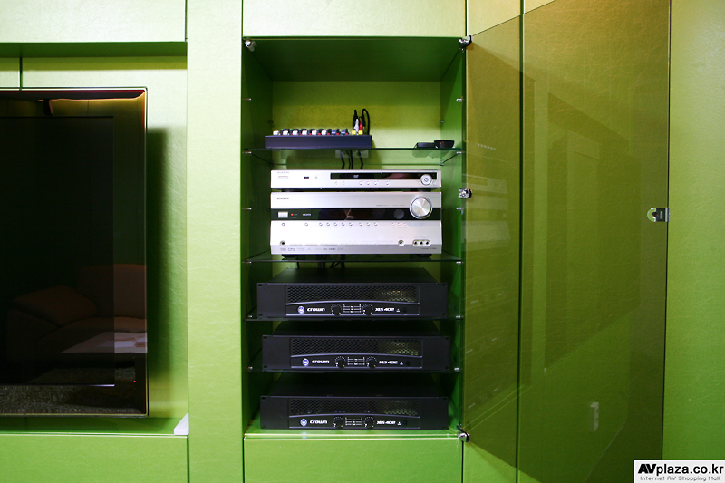

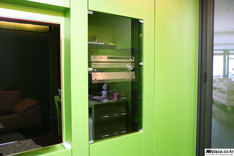

오디카 스피커 패키지와 실링 스피커를 구동하는 앰프는 매립형 장식장을 만들어 깔끔하게 수납중입니다.

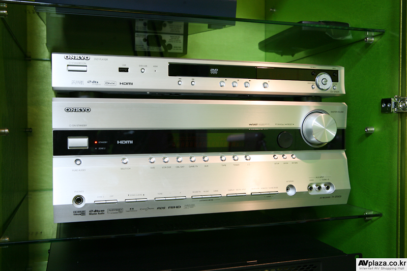

ONKYO(온쿄) TX-SR705 AV 리시버
오디카를 구동하고 있는 심장부는 일본 온쿄사의 AV 리시버인 TX-SR705가 사용되었습니다.
7.1채널 리서버로서 HDMI 1.3을 지원하며 1개의 출력과 3개의 입력을 자랑합니다.
Dolby True HD, DTS HD 등 HD 오디오 포멧을 지원하고 있어 블루레이등 차세대 포맷에 완벽하게 대응됩니다. 각종 유명 매거진에서 항시 최고의 평가를 받고 있으며, 기본기에 충실한 중상급기로서 영화 및 하이파이 유저에게 현명한 선택이 될 것입니다.
ONKYO(온쿄) DV-SP405 DVD 플레이어
DVD 플레이어는 앰프와 같은 브랜드인 온쿄사의 제품을 사용하였습니다. 저렴한 가격에 성능과 편리성을 갖춘 플레이어로서 1080P 업스케일링 기능을 채용, USB 메모리를 꽃아 DviX 파일의 영화를 재생할 수 있습니다.

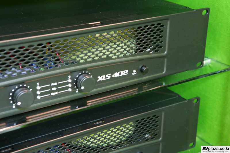

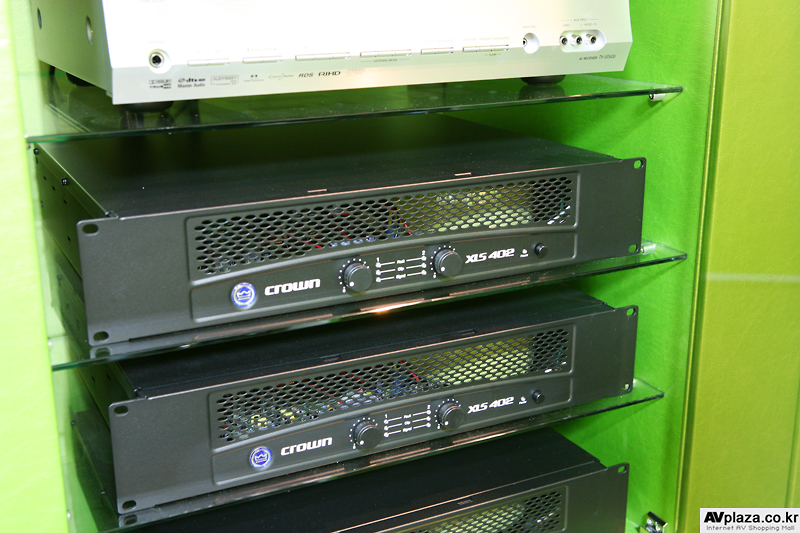

CRWON(크라운) XLS402 파워 앰프
미국 크라운사의 파워 앰프입니다. 가정용 스테레오 파워 앰프가 아닌 PA용 파워 앰프로서 다양한 인스톨 환경에 적용할 수 있는 제품입니다.
12개의 실링 스피커를 구동하고 있는 파워 앰프로서 XLS 시리즈 중 402 모델이 사용되었습니다.
이 XLS 시리즈는 4개의 모델을 하나의 유니폼과 튼튼한 2U 샤시안에 통합하여, 가장 최적의 디자인 원리와 혁신적인 특징들이 통합된 제품입니다.
4개의 모델은 출력 파워와 무게를 제외하고 모두 동일하게 설계되었으며 프로페셔널 스테레오 파워 앰프에 필요한 오디오 요구 사항을 신뢰성있고 고객의 예산내에서 충족시키도록 설계되었습니다. XLS402는 8옴 기준 300W 출력을 자랑하며 별도의 팬을 장착해 내부 열을 바깥으로 배출하는 구조를 가지고 있기 때문에 뛰어난 내구성을 자랑합니다. 팬 소음이 있기 때문에 일반 가정에서 하이파이용으로는 사용이 힘 들 것 같네요. ^^
SOUNDCRAFT(사운드크래프트) EPM-8
콘솔은 사운드크래프트사의 EPM-8이 사용되었습니다. 8채널 다용도 믹서로서 소규모 공연, 인스톨 환경 및 레코딩 등 여러가지 환경에서 사용할 수 있도록 설계되었습니다.
DVD 플레이이에서 출력된 시그널을 입력 받아 파워앰프로 전달하는 역할을 하고 있습니다.
고급 프리앰프 내장으로 마이크 및 라인 입력 신호를 고품질로 출력할 수 있습니다.
믹서에는 기본적으로 파라메트릭 이퀄라이저가 내장되어 있기 때문에 설치 환경에 적당하도록 이퀄라이징이 가능하기 때문에 간편하게 사용할 수 있습니다.

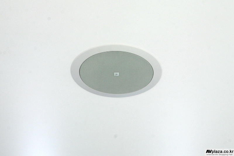

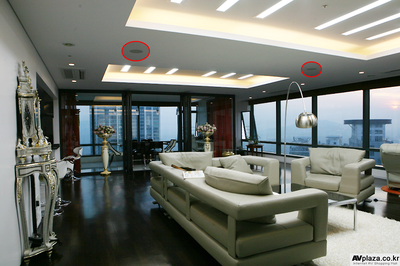

JBL(제이비엘) CONTROL 24C
실링 스피커는 JBL의 실링 스피커인 컨트롤 24C 모델이 사용되었습니다. 고품질 사운드를 지향하기 때문에 출력과 음질면에서 우수한 스피커를 사용하였으며 총 12개의 실링 스피커로 각 방, 거실, 화장실 등에 모두 매립되었습니다.
