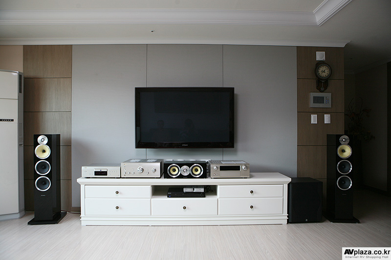

이번 설치기는 B&W의 신형 시리즈인 CM9을 주축으로 구성한 홈시어터 설치기 입니다.
40평대 아파트 거실로 기존 국산 크리스 스피커 5.1채널을 운용하시다가 메인과 센터 그리고 AV앰프 하이파이 앰프등을 업그레이드 하셨습니다.

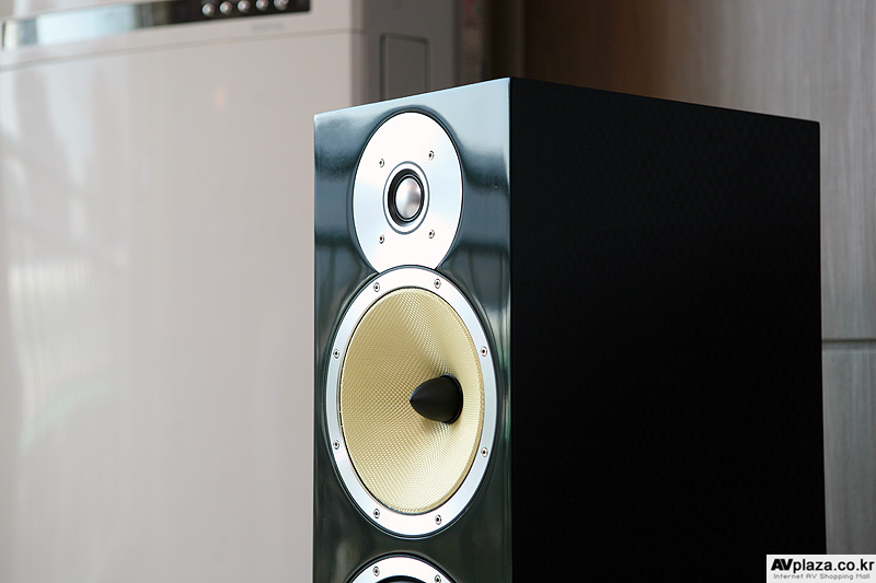

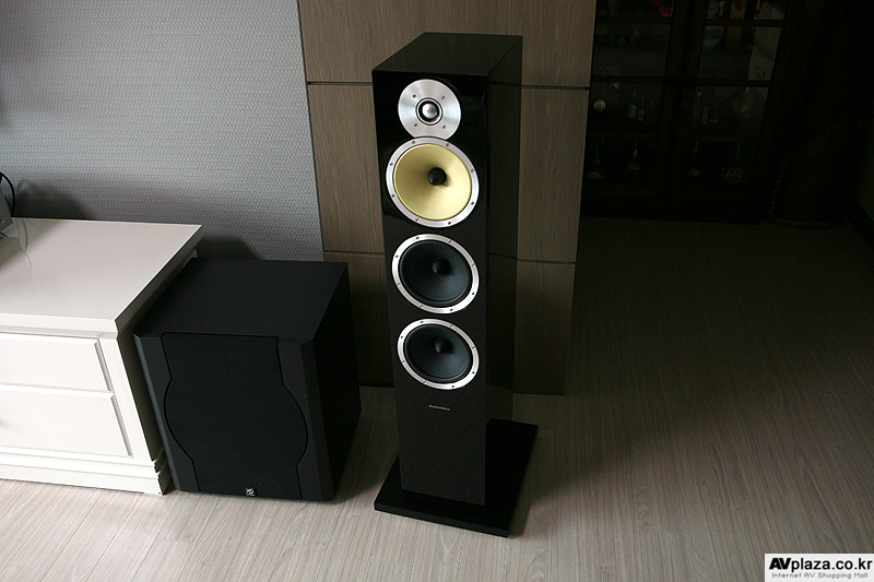

B&W CM9 플로어스텐딩 스피커
B&W CM9은 기존 CM7의 상위 모델 플로어스텐딩 스피커로 보다 큰 용적과 큰 구경의 유닛을 장착하고 있는 상위 모델입니다.
또한 제조국이 영국이라는점에서 매력적이기도 합니다.
CM9은 CM7의 스케일 업 모델로서 사운드의 스케일감과 안정감이 크게 향상되었습니다.
중급 모델의 사운드라고 상상이 되지 않을 정도로 입체적인 원근감과 뛰어난 표현력은 CM1이 컴팩트 스피커의 지표가 된 것처럼 CM9는 플로어 스탠드형의 새로운 벤치마크가 될 것이라 예견됩니다.
800시리즈와의 경계를 허물 듯한 CM 시리즈의 톱 모델입니다.
CM9의 사운드를 말로 표현할 수 없는 것도 당연합니다. CM 시리즈에서 최상급 모델인 이 대형 플로어스탠드형 스피커는 아무리 넓은 방에서도 디테일까지 풍부하고 놀라울 정도로 생생하게 재현된 음악으로 방안을 채웁니다. 말을 잃어 버릴 정도입니다.

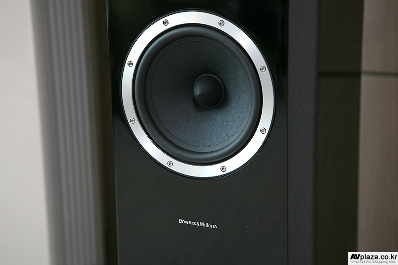

3웨이의 CM9은 싱글 FST? 드라이버에 의해 실로 확실한 베이스를 재생합니다. 독특한 Kevlar? 콘의 바깥 가장자리는 탁월한 미드레인지의 퍼포먼스를 살려내기 위해 특별히 개발된 특징이 있는 컴프레션 서라운드로 지지되어 있습니다. CM9의 노틸러스 튜브 로딩 알루미늄 돔 트위터에 의해 고음은 50kHz를 상회하는 대역까지 선명하고 샤프하게 재생됩니다.
CM시리즈 드라이브 유닛의 뛰어난 품질에 의해 모든 제품에서 크로스오버를 최소한으로 심플하게 할 수가 있었습니다. 이에 따라 드라이버간의 이행이 순조로워지고 복잡한 설계로 문제가 되는 소리의 확산에 있어서의 부자연스럽고 당돌한 변화가 없어집니다. 동시에 철저한 리스닝 테스트를 반복한 후에 신중하게 선택한 고품질의 컴포넌트는 청취자에게 오리지날 레코딩 사운드에 더욱 가까운 음을 선사합니다.
모든 CM 시리즈 스피커에는 알루미늄제의 드라이버 트림이 장착되어 있습니다. 그릴은 자석식으로 부착되므로 별도의 그릴 설치부가 필요 없으며 스피커 정면의 아름다운 라인이 손상되지 않습니다. 마감은 Wendge 또는 Rosenut의 2종류의 천연 목재 비니어 또는 아름답게 빛나는 Black Gloss를 선택할 수 있습니다.

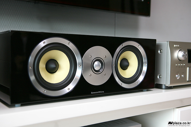

B&W CMC 센터 스피커
B&W CM 시리즈의 센터 스피커로 신형 CMC2가 있지만 크기가 좀 크고 부담스럽지 않도록 CMC를 설치 해드렸습니다.

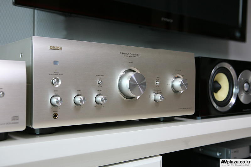

DENON PMA-2000AE 하이파이 앰프
고객님께서는 하이파이와 홈시어터 병행하시기를 원하셨고 DENON PMA-2000은 적당한 가격대에 높은 퀄리티 그리고 바이패스를 지원하는등 높은 활용도와 성능에 추천 드렸습니다.
100만원대에서 바이패스를 지원하고 이만한 성능의 제품으로 아주 만족스러운 조합이라 생각됩니다.

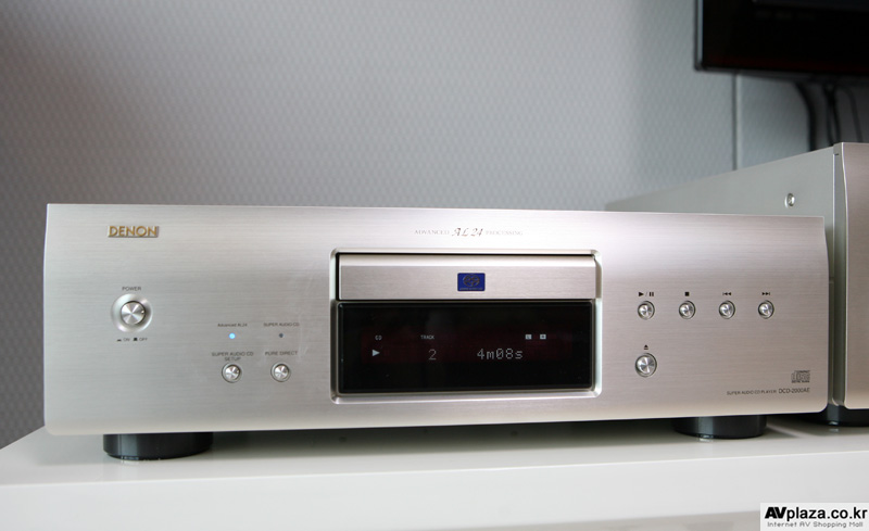

DENON DCD-2000AE
PMA-2000과 같은 시리즈인 SACD플레이어 입니다.
높은 가격대 성능으로 PMA-2000과 같은 세트 입니다.

AV리시버로는 DENON의 AV리시버 앰프 입니다. 앰프의 메인프리 출력을 이용하여 PMA-2000에 연결하여 바이패스연결해 드렸습니다.
일반적인 하이파이 감상시에는 PMA-2000과 DCD-2000을 이용하여 감상하고 AV감상시에는 PMA-2000을 파워앰프로 활용하여 사용할수 있도록 해드렸습니다.

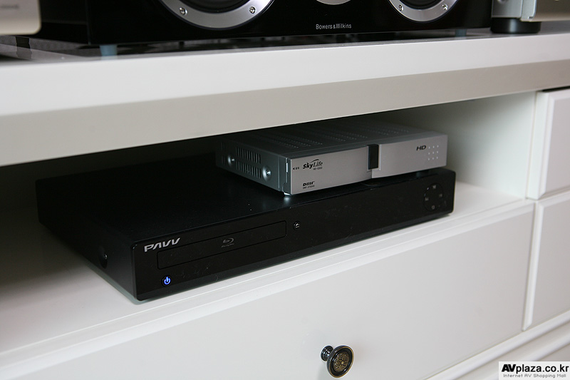

삼성 BD-P1500 블루레이 플레이어와 셋톱박스
소스기기로는 삼성의 블루레이 플레이어와 스카이라이프 셋톱박스를 이용하셨습니다.
