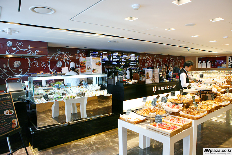

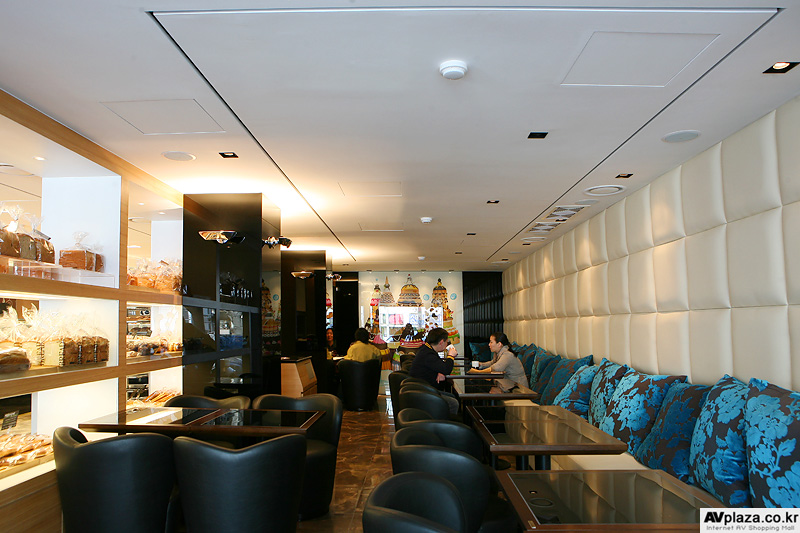

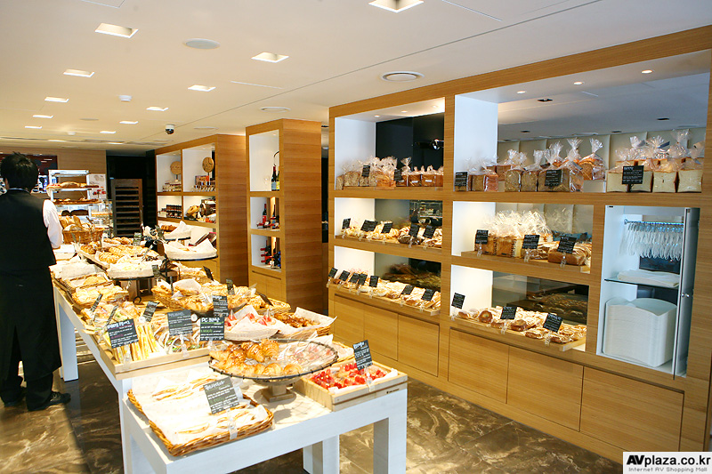

사운드는 손님들께서 앉으시는 테이블과 빵을 고르실 때 잔잔하게 음악이 퍼지도록 스피커를 설치하였습니다.

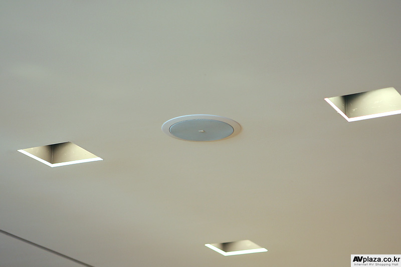

스피커는 천정 매립형 실링 스피커가 총 11개 사용되었으며 앰프 1대와 플레이어 1대를 사용하게 되었습니다.
 JBL CONTROL 24CT MICRO 실링 스피커
사용된 스피커는 JBL사의 실링 스피커인 CONTROL 24CT MICRO 모델이 설치 되었습니다.
최초 설계 당시 인치수가 큰 실링 스피커를 사용하려 했지만 담당자분의 단점 설명을 듣고 협의하에 변경하게 된 스피커입니다.
크기가 작지만 4개만 사용해도 매장 전체를 빵빵하게 울려주는 출력을 가지고 있습니다.

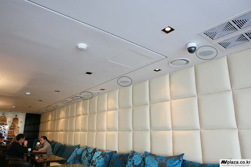

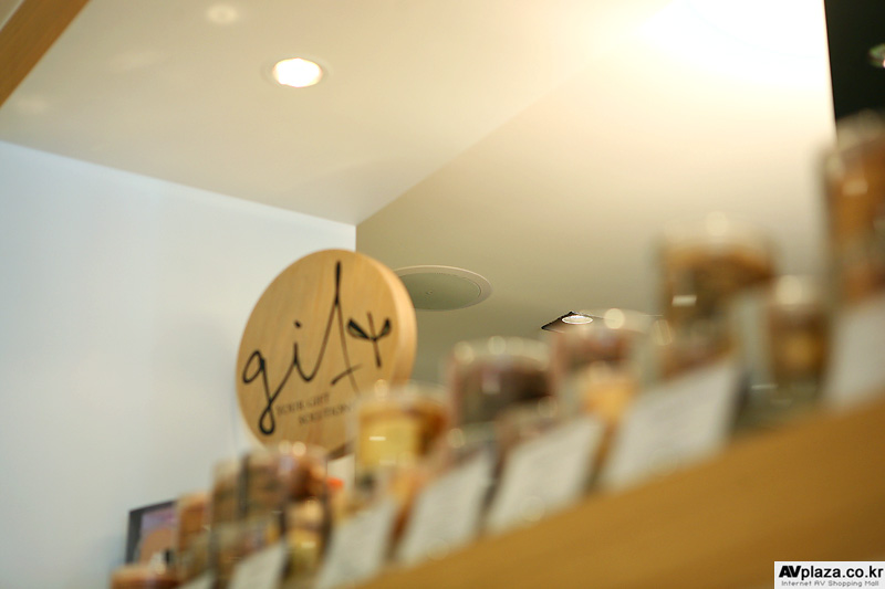

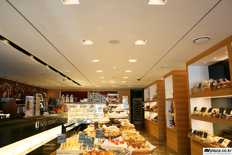

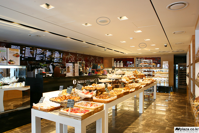

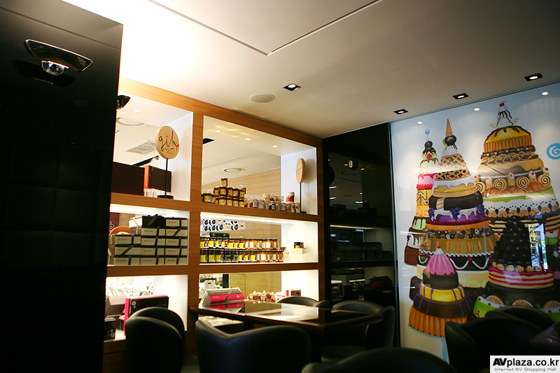

스피커의 설치는 홀부분에 2개, 테이블 부분에 각 테이블 위쪽으로 위치하도록 8개, 화장실에 1개 총 11개의 스피커가 설치되었습니다.
또한 홀부분과 테이블 부분의 음량 차이를 위해 어테뉴에이터가 장착되어 홀 부분은 2개의 스피커지만 볼륨이 조금 더 높게 설정되어 다과를 즐길 시 음악이 대화에 방해되지 않도록 설정되었습니다.
미처 화장실에 설치된 스피커는 촬영을 하지 못했네요.

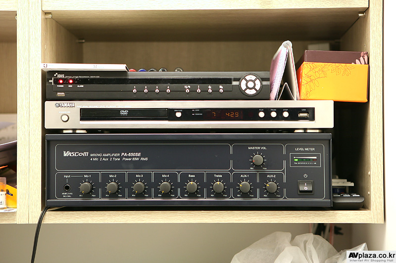

 VASCOM PA-650SE 테이블형 PA 앰프
하이임피던스 스피커를 연결하기 위해서는 하이임피던스를 지원하는 앰프가 필요합니다.
VASCOM의 PA-650SE는 로우 및 하이임피던스를 지원하는 PA 앰프로서 마이크 입력과 라인 입력을 갖춘 가격대비 성능이 좋은 앰프입니다.
출력은 기본적으로 60W로 가격대비 손색없는 출력을 자랑합니다. 실지로 제품을 보면 단단한 케이스에 완성도 높은 맘듬새를 보실 수 있습니다.
앰프와 플레이어는 메니저실에 설치되어 볼륨을 조정할 수 있습니다.
 YAMAHA DVD-S663 DVD 플레이어
매장 내부에 영상을 재생하는 것은 아니지만 몇가지 요인으로 DVD 플레이어를 사용하게 되었습니다.
PC를 기반으로 음악을 재생하는 매장이지만 만일을 대비해 일반 음악 CD, MP3로 복사한 CD, USB 메모리에 저장된 MP3 파일등을 재생하기 위해 사용되었습니다.
하이파이적인 음질을 운운하는 곳이 아니기에 저렴한 플레이어로 선택하게 되었습니다.
