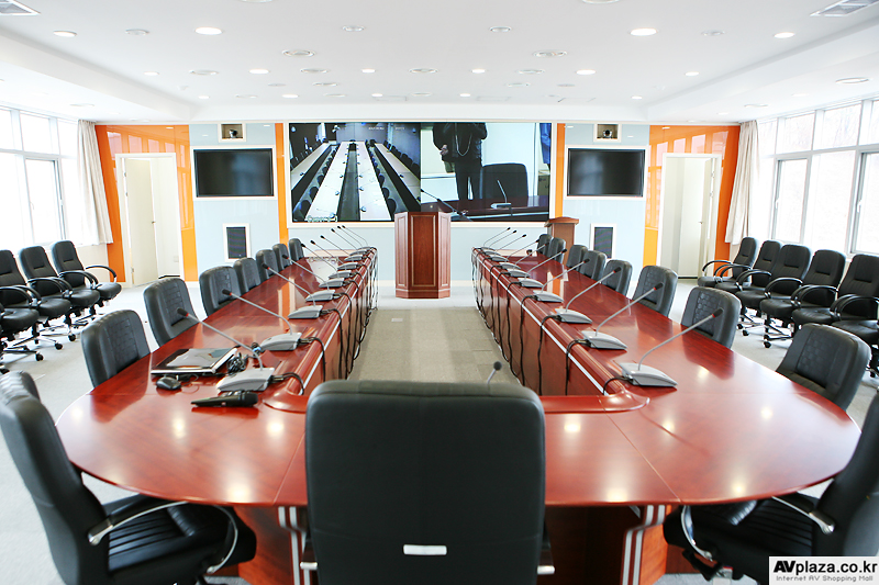

이번 설치기는 충북 오창에 새롭게 구축된 기상청의 슈퍼 컴퓨터 센터에 음향 시스템 설치를 하게 되었습니다.

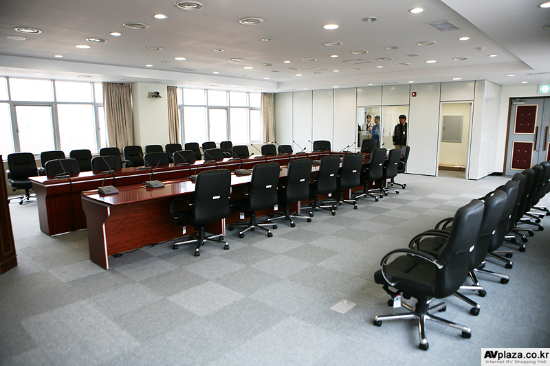

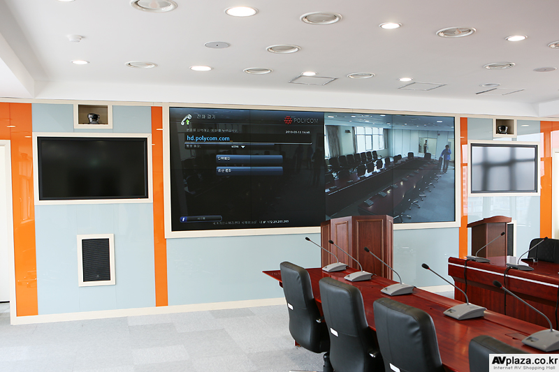

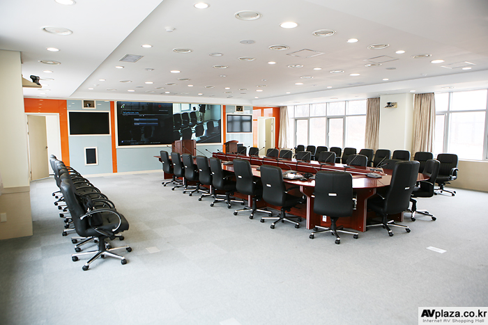

기상청에 음향 시스템이 설치된 곳은 국제 회의실과 현업 운영실에 설치가 되었습니다. 국제 회의실은 임직원 분들의 회의 장소로 사용이 되며, 본부 및 해외의 중요한 회의를 진행하게 될 경우 화상 회의를 하게 됩니다. 음향 시스템 말고도 영상 시스템이 설치 되었는데 CUBE 시스템이 채용되어서 밝은 환경에서도 대화면을 감상할 수 있게 되었습니다.

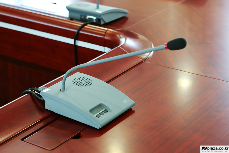

BEYERDYNAMIC MCS 50 시리즈 컨퍼런스 마이크
독일 베이어 다이내믹사의 회의용 마이크 시스템입니다. 의장용 1대, 발언자용 20대로 총 21대의 마이크가 설치되었습니다.

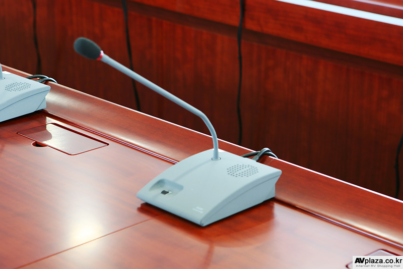

의장용 마이크는 MCS 523으로서 발언자 마이크의 컨트롤이 가능해 회의를 원활하고 빠르게 진행할 수 있습니다. 발인자용 마이크로는 MCS 521이 사용되었습니다. MCS 523에는 3가지의 버튼이 있습니다. 발언자가 발언 신청을 하게 되면 발언권을 부여하는 버튼과 의장이 독자적인 연설이나 발언을 할 경우 발언권을 모두 제거하는 버튼이 구분되어 있습니다.
MCS 521에는 1가지 버튼으로 발언을 하거나 발언권을 신청할 시 누르게 되어 있습니다. 이 마이크는 스피커 내장 타입으로 별도의 스피커 시스템을 사용하지 않아도 회의를 진행할 수 있습니다.
각각의 마이크는 초기 설치기 고유의 ID를 입력하게 되는데 이 ID가 입력되지 않으면 컨트롤러에서는 마이크를 인식하지 못해 제대로 동작하지 않으니 꼭 확인해야 합니다.

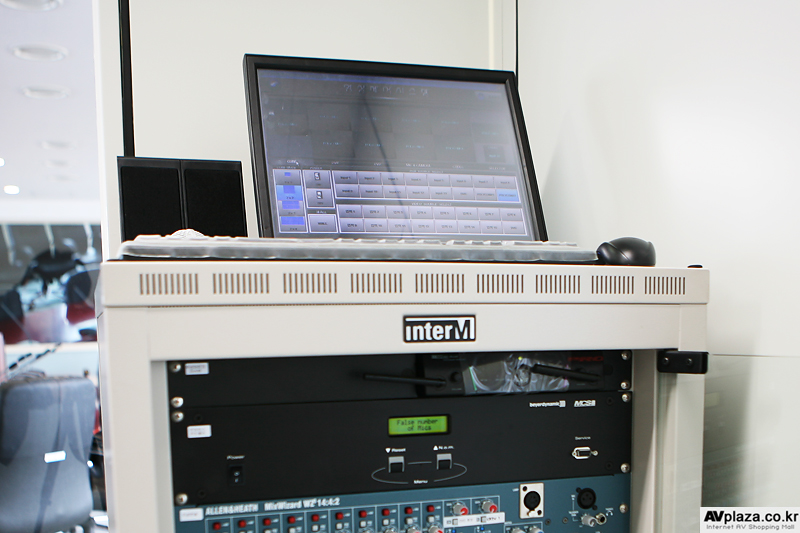

WALL CONTROLLER 통합 제어 시스템
PC 기반의 통합 제어 시스템입니다. 이 제어 시스템으로 CUBE의 영상 입, 출력 변경과 각종 기기들의 컨트롤이 가능합니다. 이 컨트롤러를 통해 컨퍼런스 시스템 컨트롤러인 MCS 50이 연결되어 있어 마이크가 사용되는 방향으로 카메라가 자동으로 움직이게끔 프로그래밍 되어 있습니다.

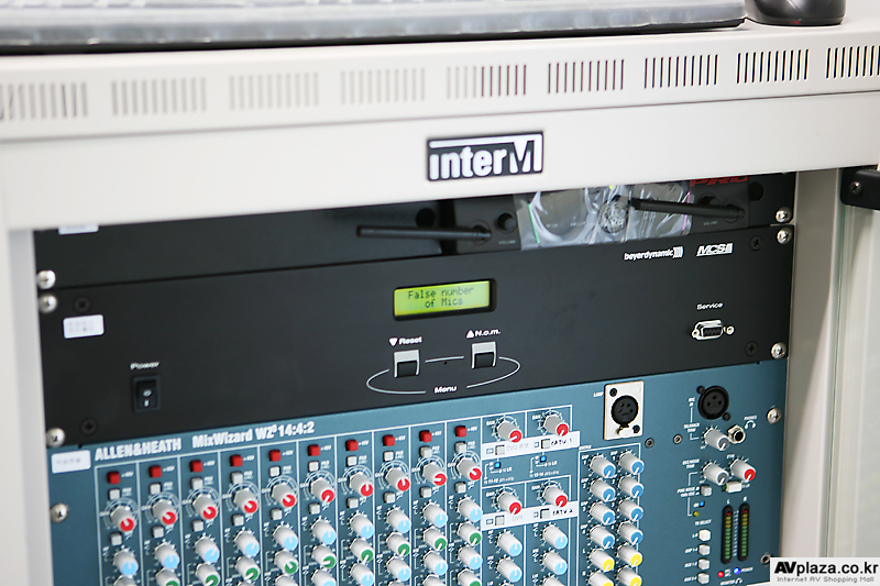

BEYERDYNAMIC MCS 50/32 컨퍼런스 컨트롤러
컨퍼런스 시스템을 컨트롤하는 메인 컨트롤러 입니다. 디지털 방식의 컨트롤 시스템으로 최대 32 또는 64개의 마이크 유닛을 하나의 컨트롤 유닛에 연결할 수 있습니다. 설치된 모델은 32개의 마이크 연결이 가능한 50/32 모델입니다. 기본적으로 PC와 연결하거나 통합 제어 시스템인 Crestron이나 AMX등과 연결이 되어야만 모든 제어 시스템을 사용할 수 있도록 설계 되어 있어 의장의 발언권 부여와 자동 마이크 On/Off 등 다양한 사용이 가능합니다. 전용 커넥팅 방식을 사용하고 있어 고정 및 이동 설치가 가능하다는 장점이 있습니다. 통합 제어 시스템과는 RS-232 인터페이스로 연결이 되어 있습니다.

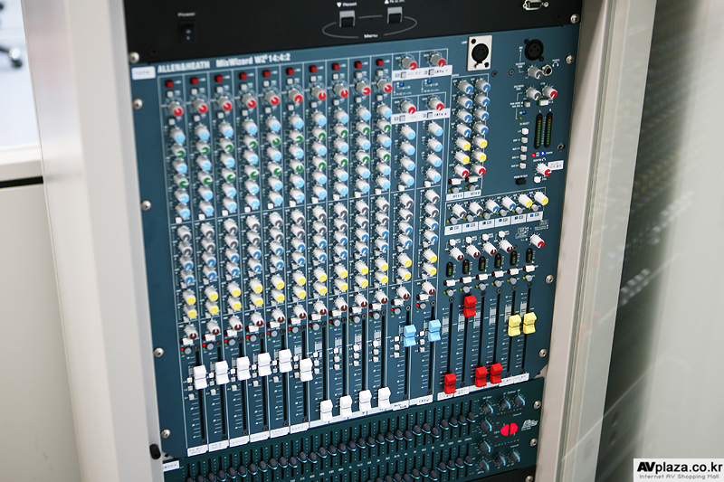

ALLEN&HEATH WZ³14:4:2 믹싱 콘솔
메인 믹서는 알렌히스사의 중급 모델인 14:4:2가 사용되었습니다. 이동 및 고정 설치가 아주 편리한 믹서로서 라이브 환경에서는 최상의 제품입니다. 믹서의 사이드에 부착된 고무 가이드를 분리하면 랙에 장착할 수 있는 마운트가 제공됩니다. 또한 후면의 입력 포트는 원하는 방향으로 로테이션이 되기 때문에 다양한 환경에서 사용하기 좋습니다. 알렌히스 하면 역시 음질로 알아주는 브랜드이기 때문에 음질 하나는 역시 최고라고 칭하고 싶은 믹서입니다. 14채널 입력에 4버스 믹서로 컴팩트하면서 4버스 정도의 믹서를 찾으시는 분들에게 최적의 제품입니다.

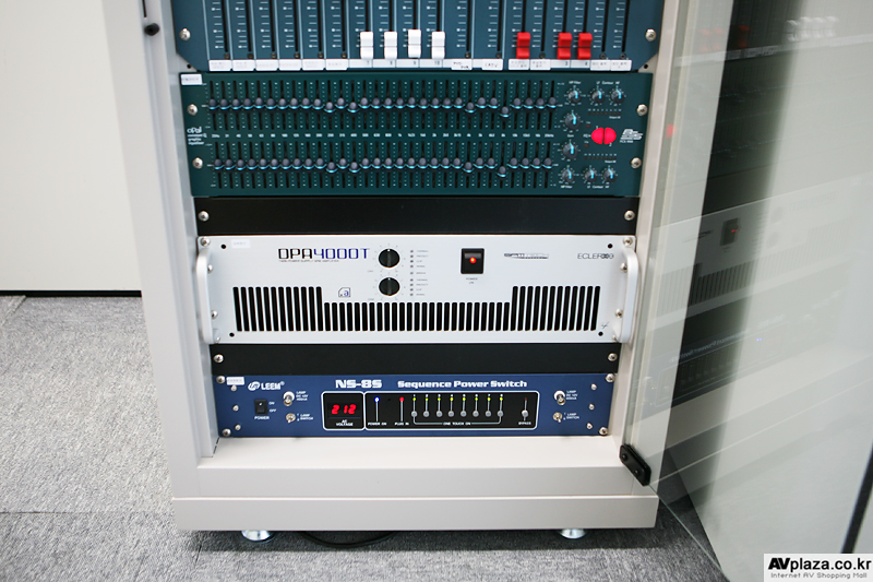

BSS 966 그래픽 이퀄라이저
항상 믿음을 주는 BSS사의 966 이퀄라이저입니다. 필자가 좋아하는 믹서이기도 합니다. 간편한 페이더 구성과 큼직한 크기는 조절감을 아주 좋게 만들어줍니다. 기본적으로 31개의 각 주파수별 이퀄리이징이 가능하며, 필터, 게인, 컨투어 노브가 가지런히 정렬되어 있습니다. 이퀄라이저 On/Off는 붉은색으로 점등이 되기 때문에 시인성 면에서도 아주 좋습니다.
ECLER DPA4000T 파워앰프
스페인 ECLER사의 매머드급 파워앰프 입니다. 사실 가격을 본다면 매머드급은 아니지만 출력이나 구성을 본다면 매머드급이라고 해야겠습니다. 듀얼 트랜스포머 파워 앰프로 크기나 무게가 장난아닙니다. 그만큼 만듬새도 튼튼하고 출력이 아주 좋은 앰프입니다. 단점으로는 팬 소리가 아주 커서 조용한 장소에서는 사용하기 좀 꺼려집니다. 하지만 대출력을 요하는 공연장의 인스톨용으로는 아주 그만인 앰프입니다. 출력을 보면 8옴에 1110W, 4옴에 1880W, 2옴에 2800W를 자랑하는 고출력 제품입니다. 물론 RMS 출력입니다.
LEEM NS-8S 순차 전원 장치
랙의 전원을 담당하는 순차전원기입니다. 8채널 연결이 가능하며 1번부터 8번까지 순차적으로 전원이 On/Off 되어 기기의 안전성을 확보합니다.

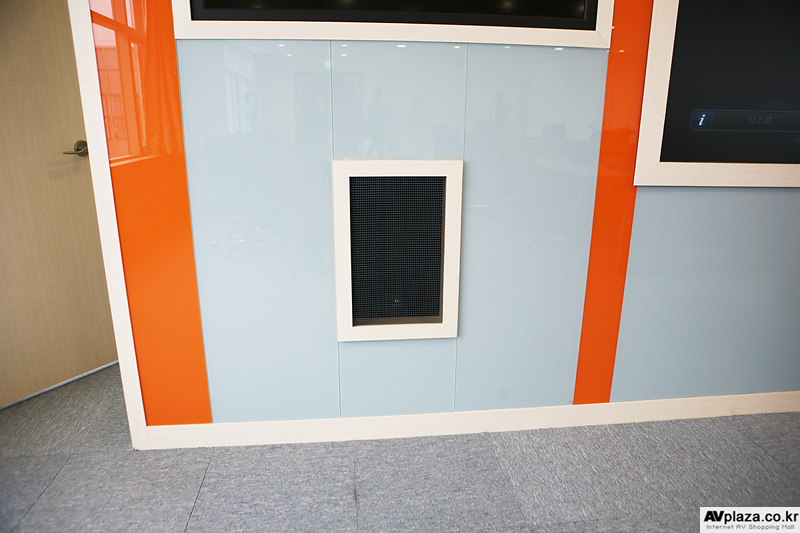

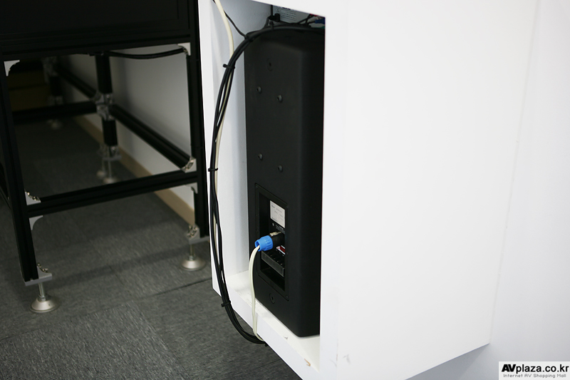

JBL AC2212/64 스피커
JBL 컴팩트 시리즈인 AC2212 스피커입니다. 12인치 우퍼를 채용한 2웨이 풀레인지 스피커로서 55Hz~17kHz의 주파수 응답 특성을 가지고 있습니다. 패시브 모드와 바이앰핑이 가능한 스피커로 점진적 전이방식 웨이브가이드 채택으로 뛰어난 패턴 컨트롤을 가지면서도 낮은 왜곡 특성을 가집니다.
지향 특성은 수평 지향각 60도, 수직 지향각 40도입니다. 다양한 공간의 고정형 시스템 또는 대규모 시스템의 고출력 딜레이용으로 사용되는 다용도 스피커입니다.
스피커의 연결은 스피콘 커넥터를 사용하거나 커넥터에 직결을 할 수 있도록 되어 있습니다. 이동이 잦은 시스템은 스피콘 커넥터를 사용하면 편리한 사용이 가능하며 고정용 인스톨 시스템은 커넥터에 직접 고정 연결을 하면 되겠습니다.

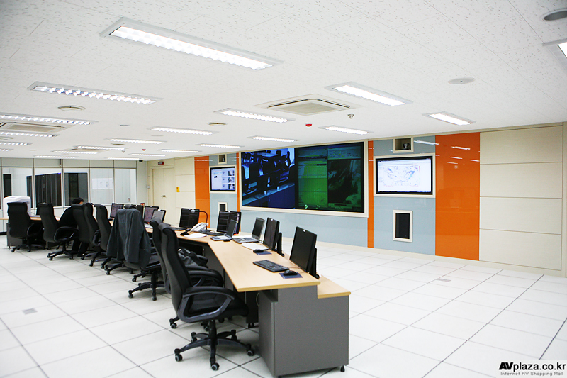

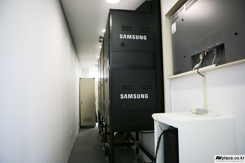

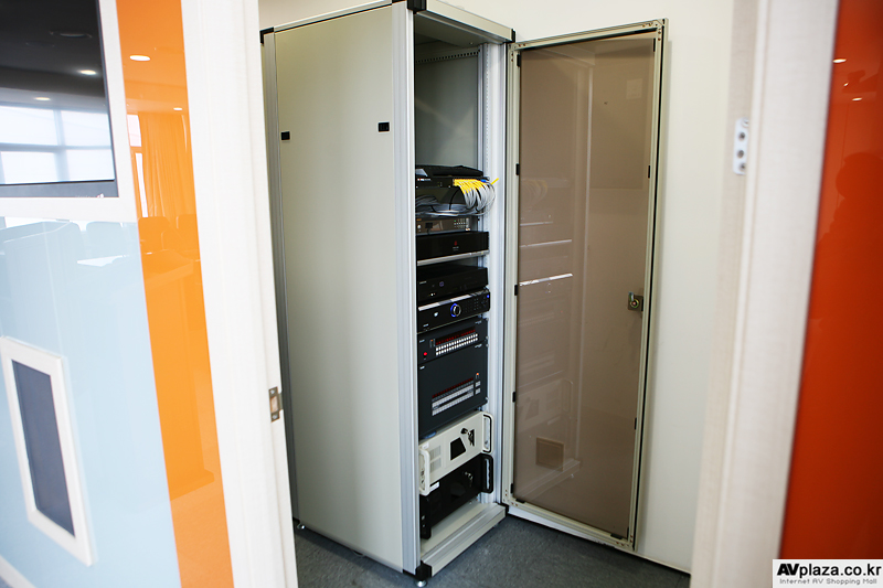

영상 시스템은 삼성의 DLP 모듈이 사용된 CUBE 시스템과 PDP가 균형있게 배치되어 있습니다. 영상 랙에는 모듈레이터, 통합 제어 컨트롤러, 영상 매트릭스, 폴리콤 코덱, DVD플레이어, DVR 및 네트워크 장비들이 수납되어 있습니다. 영상랙에 수납된 기기들은 음향 랙의 믹서와 연결이 되어 있습니다.
또한 고화질 카메라가 4대 사용되어서 화상 회의 진행시 사용되는 마이크에 화면이 자동으로 옮겨지는 편리한 사용이 가능합니다.
현업 운영실의 시스템 역시 국제 회의실과 같지만 컨퍼런스 마이크 시스템이 제외 되었습니다. 현업 운영실은 슈퍼 컴퓨터 및 센터 환경에 대한 전반적인 모니터링을 하는 곳으로 대부분의 업무가 이곳에서 진행되게 되어있습니다. 새롭게 신축된 첨단 센터에서 보다 정확한 예보를 할 수 있도록 많은 분들의 노력과 연구가 계속 되기를 바랍니다.
