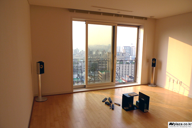

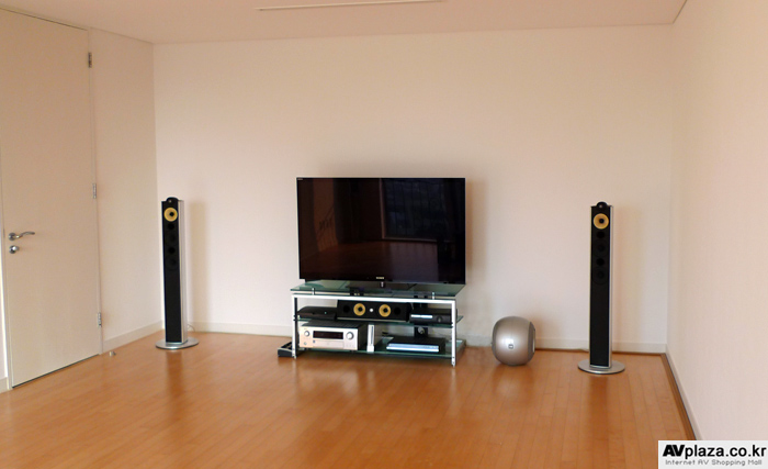

청담동 고객님의 멀티채널 홈시어터 시스템 구축기
이번설치기는 청담동에 거주하시는 고객님의 전용룸 홈시어터 구축기 입니다.
고객님께서는 좀 슬림하고 이쁜 디자인에 고성능 스피커를 원하셨고 B&W XT시리즈를 설치해 드렸습니다.
B&W XT시리즈 5.1채널

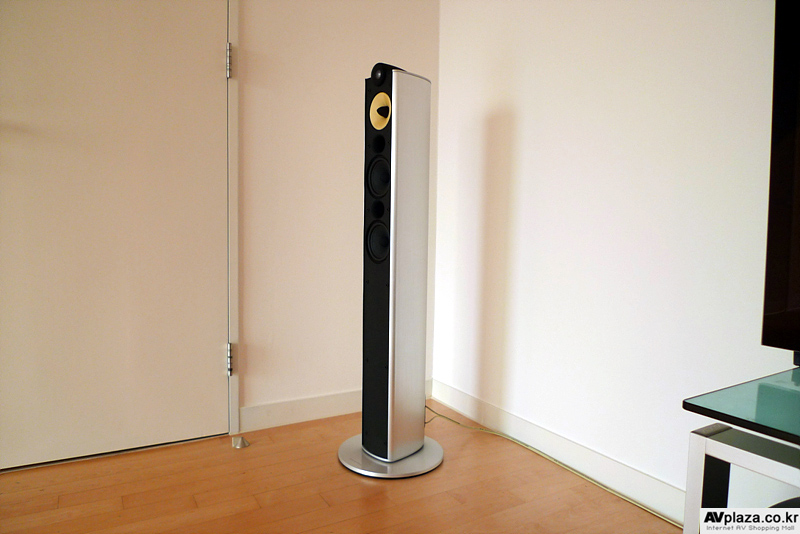

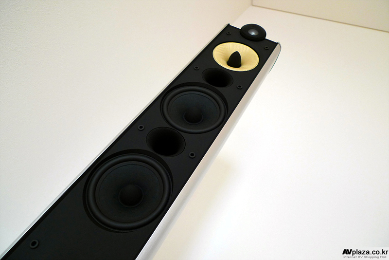

XT시리즈는 800 시리즈 직계의 FST 미드레인지 유닛을 새롭게 탑재한 시리즈 중의 리딩 모델로 2ch 세팅이나 홈시어터 프런트 채널에서도 퍼포먼스를 최대한 발휘할 수 있도록 디자인되어 있습니다. 신 유닛 탑재에 의해 미드레인지의 퍼포먼스가 현저하게 개선되어 하이 스피드로 극명한 묘사에 특별히 뛰어난 모델입니다. 또 유닛 사이즈에 가깝게 좁힌 프런트 배플과 라운드 형상의 캐비닛 디자인에 의해 공간 표현에도 매우 뛰어납니다. 2개의 스피커로부터 옵셋된 위치에서도 스피커를 둘러싼 공간에 음장이 깨끗하게 재생되는 것은 네모진 박스형 캐비닛을 사용한 스피커에서는 좀처럼 재현할 수가 없는 특징이라고 할 수 있습니다.

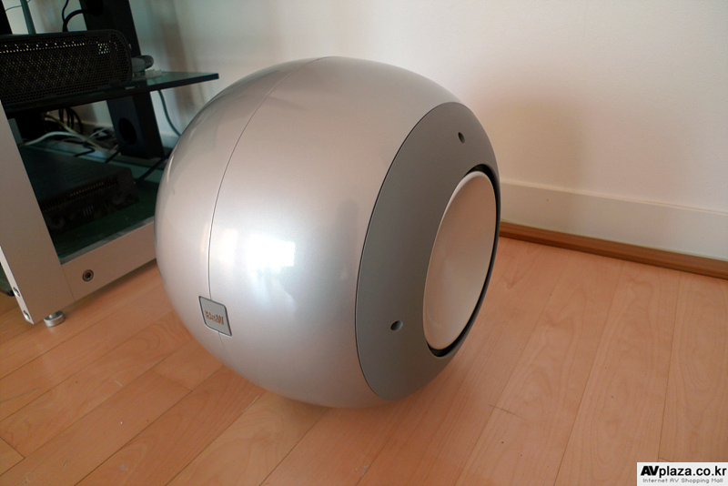

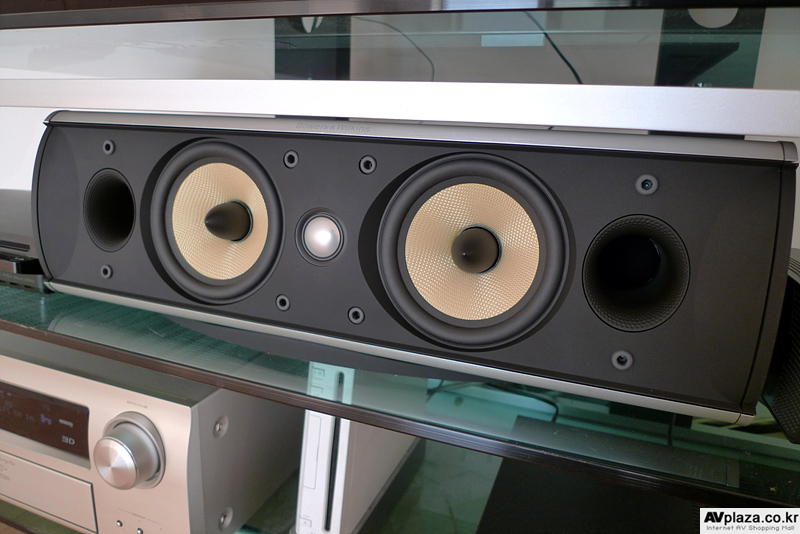

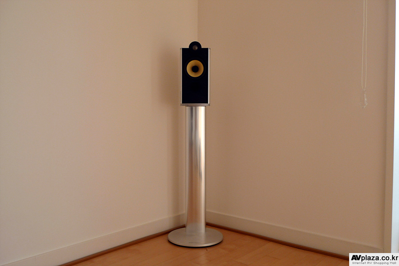

FST 유닛 등을 탑재하고 고음질, 스타일리시한 “XT시리즈” 신 XT 시리즈는 3웨이 플로어 스탠딩 XT8과 센터 스피커 XTC, 북쉘프 XT2 등 3 모델로 구성되어 있으며 이 라인업에 PV1 서브우퍼를 조합하여 5.1ch 시스템을 구축할 수 있습니다.
XT 시리즈의 내용을 대폭 쇄신하여 재등장한 XT 시리즈는 알루미늄 캐비닛 사양으로 Brushed, Gloss Black의 두 가지 마감이 있습니다. 그릴은 블랙으로 통기율이 대폭 향상되어 그릴을 장착하여도 음질이 저하되지 않게 되었습니다.
본 스피커의 구성은 3웨이 4 스피커•베이스 리플렉스형. 미드레인지를 살펴보면 XT4는 130mm 케블라콘을 채용하고 있었지만, XT8에서는 구경은 동일하지만 800 시리즈와 같은 직조•케블라콘의 FST(Fixed Suspension Transducer) 유닛으로 변경되었습니다. 네오디뮴 마그넷을 채용하여 드라이브 능력을 높였을 뿐만 아니라 엣지리스 구조로 되어 있으므로 스피드가 빨라졌습니다.
우퍼에는 130 mm 페이퍼 케블라를 진동판으로 채용하여 2개를 병렬로 구동합니다. B&W의 독자적인 Flow Port 기술을 갖춘 베이스 리플렉스 포트도 각각의 유닛 상부에 배치하였습니다. 직경 10cm의 페라이트 마그넷을 탑재한 드라이버 유닛은 CM9 등의 것과 유사한 구조로써 캡 부분은 보빈에 장착되어 구동시에 콘에 닿지 않도록 되어 있습니다.
트위터는 친숙한 Nautilus Tube Loaded 알루미늄 돔•트위터를 탑재하였습니다. XT4는 메탈 돔이었으므로 소재의 변경도 진화된 내용 중의 하나라 할 수 있습니다.
트위터는 CM7/CM9과 같이 캐비닛 내부가 아니라 캐비닛 외부에 장착되어 있으므로 보다 투명한 사운드를 얻을 수 있습니다.
트위터에도 미드레인지와 같이 네오디뮴 마그넷을 탑재하고 동제 숏 링을 채용하고 있습니다.
네트워크는 고주파 대역의 슬로프는 완만하고 저주파 대역의 슬로프는 보다 가파르게 조정되어 있습니다. 우퍼 위는 18dB/oct., 미드레인지 아래는 12dB/oct., 미드레인지 위는 6dB/oct. 로 되어 있습니다. 재생 주파수대역은 34Hz~50kHz(-6 dB), 크로스오버 주파수는 360Hz/3. 5kHz 입니다.
캐비닛 내부는 미드레인지 아래에서 분할한 구조로 저음용 스피커에 1개의 공기실이 할당되어 있습니다. 이것에 의해 유닛간의 간섭을 억제하고 있으며 더욱이 2개의 베이스 리플렉스 포트는 부속의 이중 구조 폼 플러그를 사용하여 소리를 자신이 좋아하는 쪽으로 튜닝할 수 있습니다.
1개의 포트를 전체 open/중앙 부분만 open/전체 close 등 3가지 방법이 있으며 또한 포트가 2개 있으므로 여러 가지로 조합이 가능하지만 B&W에서는 양쪽 포트에 플러그를 넣지 않는 전체 open 상태나 상부 포트만을 close한 상태를 추천합니다. 하부만 close하면 상부의 포트에 압력이 집중되어 이것이 미드레인지에 악영향을 미칠 우려가 있으므로 이것은 피하는 것이 좋습니다.
주철로 제작된 베이스부는 사이즈도 본체 폭보다 상당히 크게 하여 넘어지지 않게 배려하고 있습니다. 베이스의 바닥부에는 5개의 스파이크 구멍도 준비되어 있습니다.
지금까지의 XT시리즈는 “스타일리쉬”하는 측면이 강했지만 이번 신모델은 B&W가 하이파이 재생을 목표로 한 본격 제품으로서 특히 스피커 자체가 슬림하기 때문에 음장 표현력이 대단히 우수합니다.

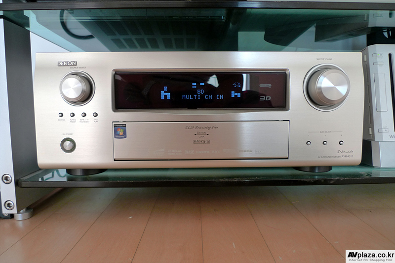

DENON AVR-4311 AV리시버앰프
데논의 최신 AV리시버 앰프로 HDMI 1.4a를 지원하고 있는 제품입니다. 데논의 상위 모델 4810의 후속이 아직 나오지 않은 상황에서 신형중 최상위 모델입니다.
두툼한 사운드에 B&W 스피커와 가장 좋은 매칭을 보여주고 있는 AV리시버이기도 합니다.
다양한 입출력과 넉넉한 출력으로 B&W 스피커를 구동에 있어 여유있는 모습을 보여줍니다.
