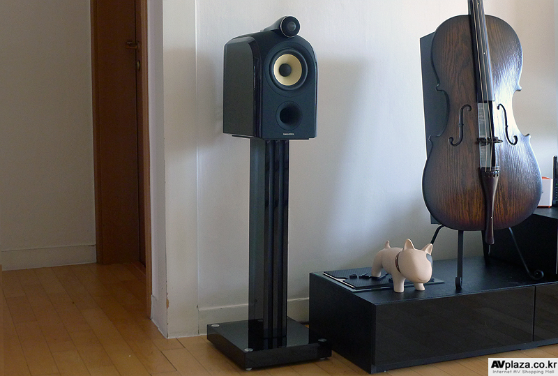

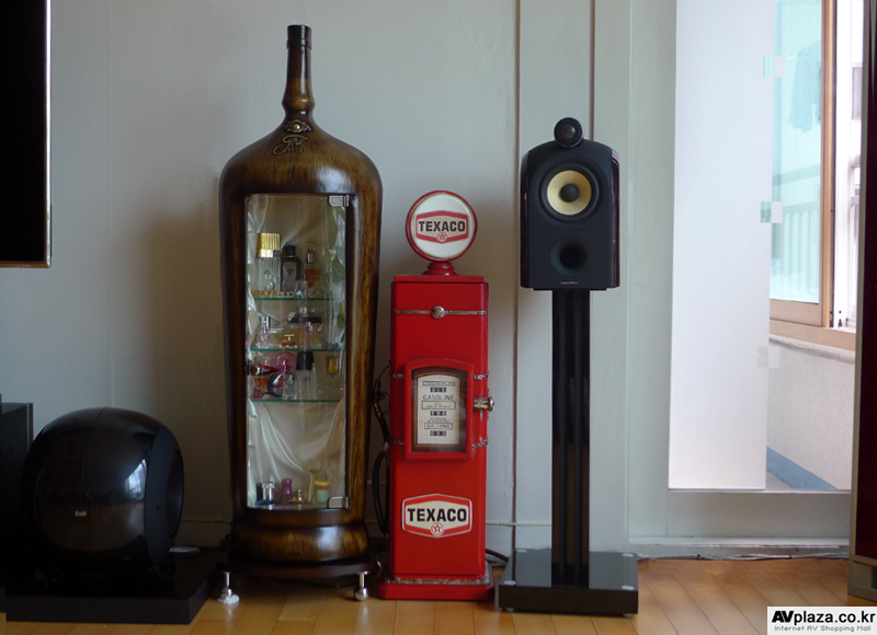

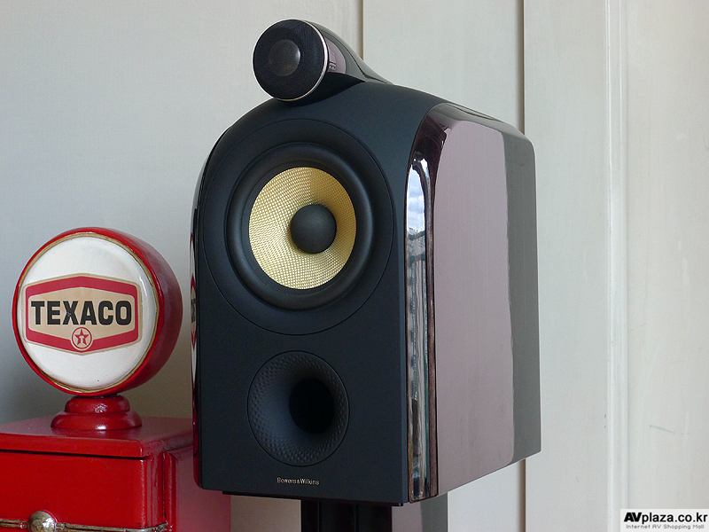

B&W PM1 북쉘프 스피커
B&W 사의 신형 북쉘프 스피커인 PM1은 CM시리즈와 800 시리즈 사이에 있는 중상급 모델입니다.
기존 800시리즈는 부담 스럽고 CM 시리즈는 부족한 감이 있는 고객들을 위한 중상급 모델로 출시되었습니다.
PM1는 매우 뛰어난 퍼포먼스를 제공하는 컴팩트한 라우드 스피커입니다.
새로운 트위터 디자인을 채용하였으며 캐비닛도 지금까지 Bowers & Wilkins가 제작한 것과는 다릅니다.
PM1는 사치스러운 컴팩트 스피커로 Bowers & Wilkins가 자랑하는 오디오 매니아급 미니 모니터 라인업의 최신 모델입니다.
PM1은 매우 뛰어난 음질을 자랑함과 동시에 혁신적인 기술을 탑재하고 있습니다.
Carbon Braced Tweeter도 혁신적인 기술의 하나입니다.
알루미늄 돔이 링 상태의 권 탄소섬유로 보강되어 고역공진 주파수를 40kHz 이상까지 끌어올림으로써 20kHz 이하의 가청 대역에서 눈부신 개선을 실현하였습니다.
PM1의 캐비닛도 또한 지금까지 Bowers & Wilkins가 제작한 적이 없는 것입니다.
매트릭스 보강 구조를 채용하여 강성이 더해지고 새롭게 성형된 배플과 상부 패널이 음상 정위를 개선하였습니다.
인클루저, 크로스오버, 단자류는 각각의 파트 사이에서 최대의 시너지 효과를 낳을 수 있도록 디자인되어 있습니다.
그 결과 Carbon Braced Tweeter의 탑재에 의한 믿을 수 없을 정도로 코히어런트 스테이징이 가능한 스피커가 탄생하였습니다.
컴팩트한 디자인에도 불구하고 스케일감과 존재감이 있는 스피커입니다.

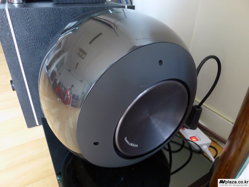

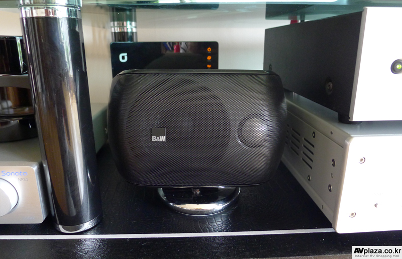

B&W MT-30 멀티채널 스피커
M-1 세틀라이트 스피커 5개와 PV-1 서브우퍼 1개로 구성되어 있는 홈시어터용 5.1채널 스피커 입니다.
컴팩트한 크기에서 아주 뛰어난 사운드의 스피커 입니다. 특히 PV-1의 서브우퍼 성능은 컴팩트한 세틀라이트 스피커를 대형 플로어스텐딩 스피커로 만들어 버리는 대단한 능력을 가지고 있습니다.

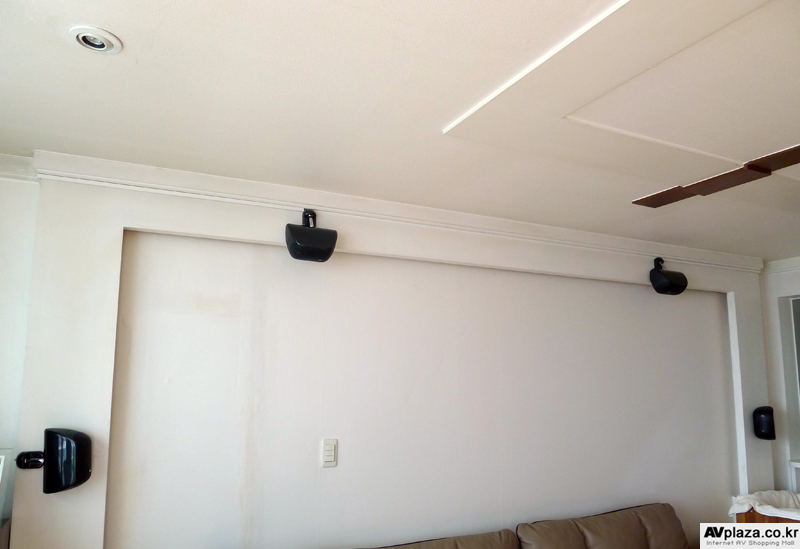

고객님께서는 5개의 세틀라이트스피커중 1개는 센터스피커 4개는 리어와 리어 사이드 스피커로 설치해 드려 7.1채널 구성을 해 드렸습니다.
기존 MT-30 만으로도 뛰어난 사운드 감상이 가능하지만 PM1 북쉘프 스피커를 메인으로 사용하면서 더욱 뛰어난 사운드 구형이 가능하도록 하였습니다.

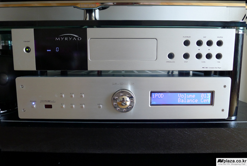

Krell(크렐) S-300i 인티앰프
모든 스피커의 잠재 능력을 남김없이 발휘시키는 “무한의 파워” 실현을 위해 참신한 아이디어와 최첨단의 테크놀로지로 하이엔드 오디오계에 특이한 지위를 쌓아 올린 크렐입니다.
S-300i는 KAV-400xi의 후계기로서 크렐 Evolution시리즈 개발로 길러진 독창적인 설계 사상과 성과를 현저하게 반영하는 인티그레이티드 앰프로 퓨어 클래스 A 프리앰프부와 150W/ch(@8Ω) 의 SEPP 클래스 AB 대출력 파워앰프부로 구성되어 있습니다.
입력단으로부터 볼륨단, 드라이버단까지를 풀 디스크리트 컴프리멘터리 밸런스로 구성하여 지극히 매끈하고 강력하며 슬루레이트가 높은 신호 전송 증폭을 달성하고 있습니다.
인티그레이티드 클래스를 넘는 그 사운드는 서서히 떠오르는 음악적 감동을 상기시킵니다.
AV리시버에 프리아웃을 바이패스 하여 영화 감상시 파워앰프로 사용되며 음악 감상시 독자적인 인티앰프로 사용하도록 하였습니다.
CD플레이어는 기존에 사용하시던 미리어드 CD플레이어를 활용하였습니다만, S-300i 의 전용 CD플레이어로 출시되어 같은 매칭이라면 좀더 뛰어난 사운드 감상이 가능할것으로 생각됩니다.

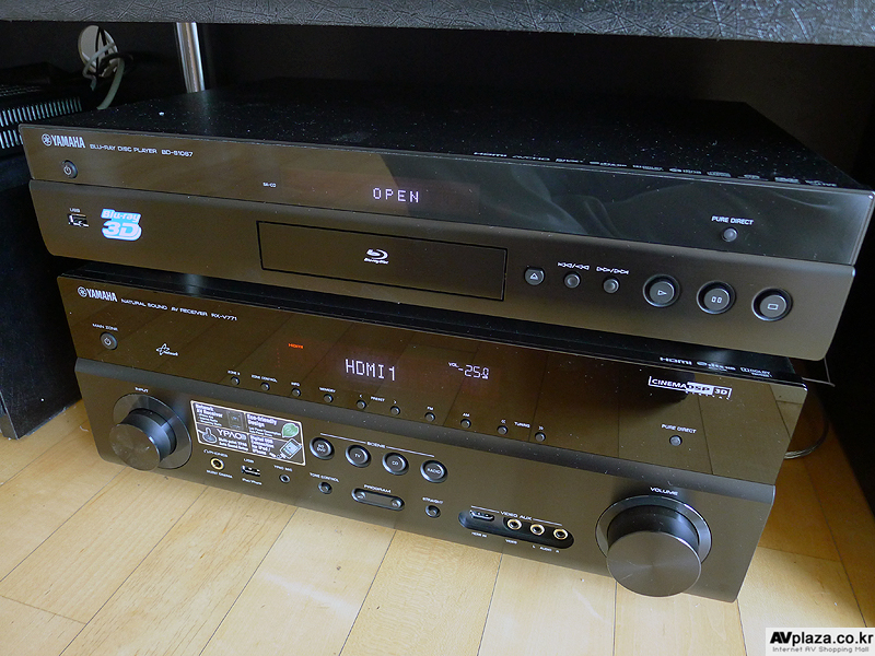

YAMAHA(야마하) RX-V771 과 BD-1067 블루레이 플레이어
야마하의 신형 3D지원 AV리시버앰프 RX-V771 과 3D블루레이 플레이어 BD-1067로 AV리시버 구성해 드렸습니다.
RX-V771에 프리부를 크렐앰프에 바이패스 연결하여 드렸 보다 뛰아난 사운드 감상이 가능합니다.

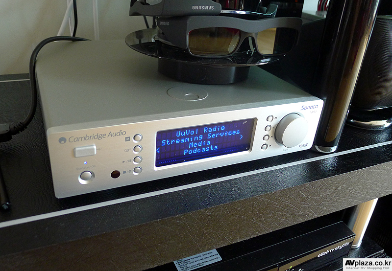

Cambridge Audio(캠브리지 오디오) Sonata NP30 네트워크 플레이어
최근 네트워크 플레이어에 관심을 많이 가지고 있습니다. 네트워크를 이용하여 NAS나 PC등에 있는 고음질의 파일을 플레이어 할수 있는 플레이어 입니다.
아이폰이나 아이패드의 전용 어플로 컨트롤도 가능하며 다양한 인터넷 라디오및 스트리밍 서비스를 받을수 있습니다.
또한 USB를 이용하여 파일 플레이도 가능합니다.

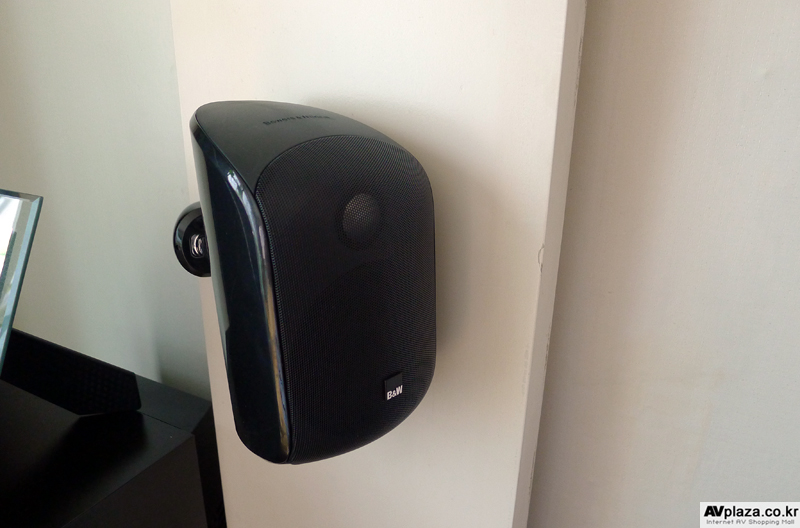

B&W M-1 세틀라이트 스피커
B&W M-1 4개를 이용하여 리어사이드와 리어백 스피커를 설치해드려 7.1채널홈시어터 시스템을 구축해 드렸습니다.
