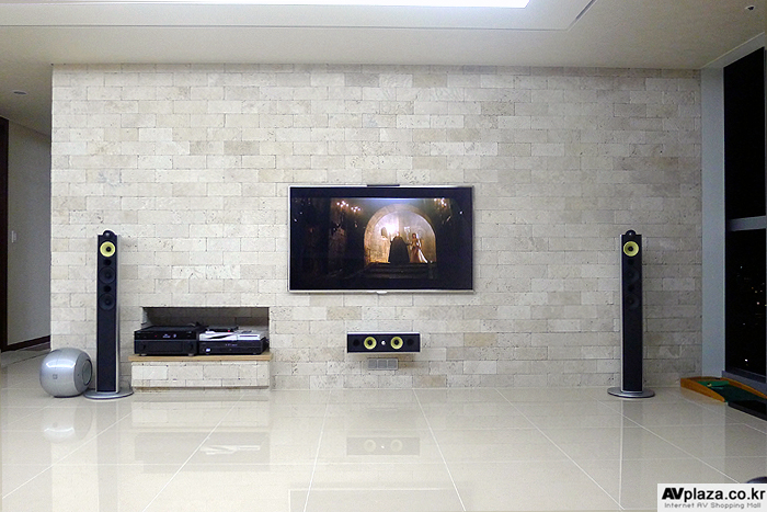

이번 설치기는 인천 송도에 거주하시는 고객님의 멀티채널 홈시어터 설치기 입니다.
신규 아파트 입주하시기에 별도의 인테리어 작업을 하셨습니다.
인테리어시에 음성, 영상 케이블등을 미리 매립작업을 하였습니다.
홈시어터 제품은 B&W 의 XT시리즈를 이용하여 YAMAHA 앰프와 블루레이 플레이어를 이용하여 홈시어터 시스템을 구축하셨습니다.B&W 통알루미늄 설작한 인클로저에 슬림한 디자인의 스피커입니다. 뛰어난 성능과 디자인 그리고 인테리어적인 감각이 같이 있는 제품 입니다.
앰프는 야마하의 AV리시버앰프인 RX-V3067 로 설치해 드렸습니다.

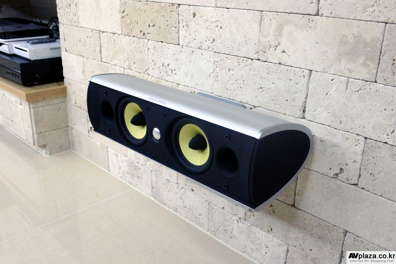

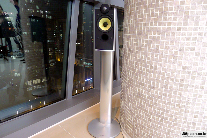

B&W XT시리즈는 800 시리즈 직계의 FST 미드레인지 유닛을 새롭게 탑재한 시리즈 중의 리딩 모델로 2ch 세팅이나 홈시어터 프런트 채널에서도 퍼포먼스를 최대한 발휘할 수 있도록 디자인되어 있습니다. 신 유닛 탑재에 의해 미드레인지의 퍼포먼스가 현저하게 개선되어 하이 스피드로 극명한 묘사에 특별히 뛰어난 모델입니다. 또 유닛 사이즈에 가깝게 좁힌 프런트 배플과 라운드 형상의 캐비닛 디자인에 의해 공간 표현에도 매우 뛰어납니다. 2개의 스피커로부터 옵셋된 위치에서도 스피커를 둘러싼 공간에 음장이 깨끗하게 재생되는 것은 네모진 박스형 캐비닛을 사용한 스피커에서는 좀처럼 재현할 수가 없는 특징이라고 할 수 있습니다.

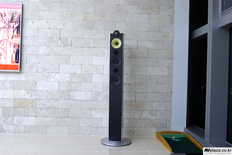

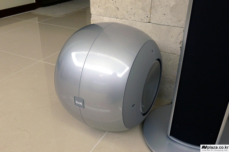

FST 유닛 등을 탑재하고 고음질, 스타일리시한 “XT시리즈” 신 XT 시리즈는 3웨이 플로어 스탠딩 XT8과 센터 스피커 XTC, 북쉘프 XT2 등 3 모델로 구성되어 있으며 이 라인업에 PV1 서브우퍼를 조합하여 5.1ch 시스템을 구축할 수 있습니다.
2005년에 출시된 XT 시리즈의 내용을 대폭 쇄신하여 재등장한 XT 시리즈는 알루미늄 캐비닛 사양으로 Brushed, Gloss Black의 두 가지 마감이 있습니다. 그릴은 블랙으로 통기율이 대폭 향상되어 그릴을 장착하여도 음질이 저하되지 않게 되었습니다.

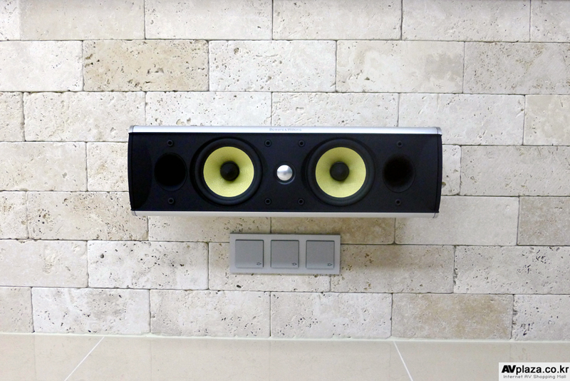

본 스피커의 구성은 3웨이 4 스피커•베이스 리플렉스형. 미드레인지를 살펴보면 XT4는 130mm 케블라콘을 채용하고 있었지만, XT8에서는 구경은 동일하지만 800 시리즈와 같은 직조•케블라콘의 FST(Fixed Suspension Transducer) 유닛으로 변경되었습니다. 네오디뮴 마그넷을 채용하여 드라이브 능력을 높였을 뿐만 아니라 엣지리스 구조로 되어 있으므로 스피드가 빨라졌습니다.
우퍼에는 130 mm 페이퍼 케블라를 진동판으로 채용하여 2개를 병렬로 구동합니다. B&W의 독자적인 Flow Port 기술을 갖춘 베이스 리플렉스 포트도 각각의 유닛 상부에 배치하였습니다. 직경 10cm의 페라이트 마그넷을 탑재한 드라이버 유닛은 CM9 등의 것과 유사한 구조로써 캡 부분은 보빈에 장착되어 구동시에 콘에 닿지 않도록 되어 있습니다.
트위터는 친숙한 Nautilus Tube Loaded 알루미늄 돔•트위터를 탑재하였습니다. XT4는 메탈 돔이었으므로 소재의 변경도 진화된 내용 중의 하나라 할 수 있습니다.
트위터는 CM7/CM9과 같이 캐비닛 내부가 아니라 캐비닛 외부에 장착되어 있으므로 보다 투명한 사운드를 얻을 수 있습니다.
트위터에도 미드레인지와 같이 네오디뮴 마그넷을 탑재하고 동제 숏 링을 채용하고 있습니다.
네트워크는 고주파 대역의 슬로프는 완만하고 저주파 대역의 슬로프는 보다 가파르게 조정되어 있습니다. 우퍼 위는 18dB/oct., 미드레인지 아래는 12dB/oct., 미드레인지 위는 6dB/oct. 로 되어 있습니다. 재생 주파수대역은 34Hz~50kHz(-6 dB), 크로스오버 주파수는 360Hz/3. 5kHz 입니다.
캐비닛 내부는 미드레인지 아래에서 분할한 구조로 저음용 스피커에 1개의 공기실이 할당되어 있습니다. 이것에 의해 유닛간의 간섭을 억제하고 있으며 더욱이 2개의 베이스 리플렉스 포트는 부속의 이중 구조 폼 플러그를 사용하여 소리를 자신이 좋아하는 쪽으로 튜닝할 수 있습니다.
1개의 포트를 전체 open/중앙 부분만 open/전체 close 등 3가지 방법이 있으며 또한 포트가 2개 있으므로 여러 가지로 조합이 가능하지만 B&W에서는 양쪽 포트에 플러그를 넣지 않는 전체 open 상태나 상부 포트만을 close한 상태를 추천합니다. 하부만 close하면 상부의 포트에 압력이 집중되어 이것이 미드레인지에 악영향을 미칠 우려가 있으므로 이것은 피하는 것이 좋습니다.
주철로 제작된 베이스부는 사이즈도 본체 폭보다 상당히 크게 하여 넘어지지 않게 배려하고 있습니다. 베이스의 바닥부에는 5개의 스파이크 구멍도 준비되어 있습니다.
지금까지의 XT시리즈는 “스타일리쉬”하는 측면이 강했지만 이번 신모델은 B&W가 하이파이 재생을 목표로 한 본격 제품으로서 특히 스피커 자체가 슬림하기 때문에 음장 표현력이 대단히 우수합니다.

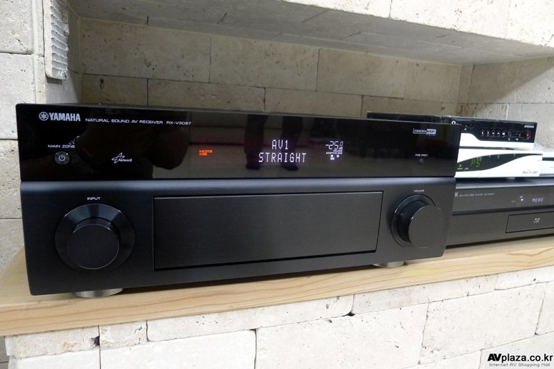

YAMAHA(야마하) RX-V3067 AV리시버, DP-S1067 블루레이 플레이어
야마하의 중상급 AV리시버 앰프입니다. YAMAHA 답게 DSP를 이용한 다양한 음장모드가 특징입니다. 뛰어난 음장모드에서 나오는 화려한 음색이 그만입니다.
역시 영화용으로는 최고의 앰프라고 할수 있습니다.

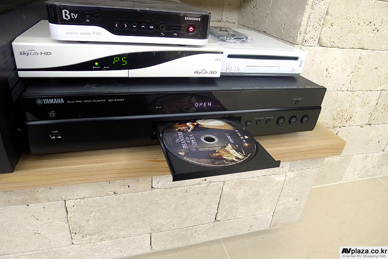

블루레이 플레이어역시 야마하의 중급 블루레이 플레이어인 DP-S1067 입니다.

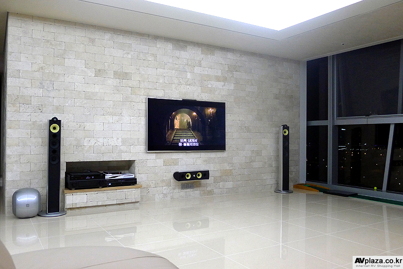

 설치를 마치고
손님과의 인연을 맺은건 9월달 쯤이였습니다.송도로 새로이 터전을 옮기신다기에 인테리어 적인 측면과 적당한 사운드와의 타협점에서 저는 B&W의 XT시리즈를 추천해 드렸습니다.
총 4회에 걸친 방문과 인테리어 배선 작업 서초동과 송도가 멀다면 먼 거리다 보니 자주 가기에는 살짝 부담 스러웠던것은 사실이였습니다.허나 최종 시공 시점에서 잘못 되어진 와이어링이 발견 되면 제 입장이 많이 곤란 하기에 만전을 기해 드렸습니다.
설치 직접 손님께서 저를 배려해주는 모습에 감동~~^^::
덕분에 낚시 잘 다녀 왔습니다.
전반적인 시스템은 간결 합니다.리시버와 블루레이 그리고 IPTV를 이용한 시스템 입니다.공간과 인테리어가 너무 예쁘게 나왔고 사모님과 자녀분이 아주 만족하셨기에 모든 설치 후에도 매우 보람찬 하루 였던것 같습니다.

XT의 사은드 특징이라하면 매우 간결하며 선예도가 참으로 예쁩니다.
과거 이런 스타일의 스피커라 하면 메인은 매우 건조한 소리가 나고 쎈터의 존재감이 매우 흐릿하며 우퍼는 벙벙대었던 그러한 시스템을 연상 하실테지만 이 B&W의 XT는 다릅니다.여느 톨보이 못지 않은 고운 중역대와 톨보이 만큼은 아니지만 적당한 저음,그리고 해상도가 좋은 고음.비용만 놓고 보자면 동사의 CM시리즈가 있겠지만 인테리어와 외형을 중시하시는 분이시라면 이 XT를 적극 추천 드립니다.
