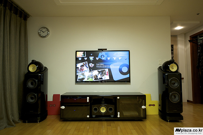

이번설치기는 마포에 거주하시는 고객님의 멀티채널 홈시어터 설치기 입니다.
B&W 의 신형 800시리즈 802Diamond 와 HTM4Diamond 센터스피커를 주축으로,
마란츠의 AV리시버 AV7005 와 멀티채널 파워앰프 MM8003 으로 설치해 드렸습니다.
40평대 아파트 거실로 음악감상과 영화 감상을 위한 최적의 선택이라고 생각됩니다.

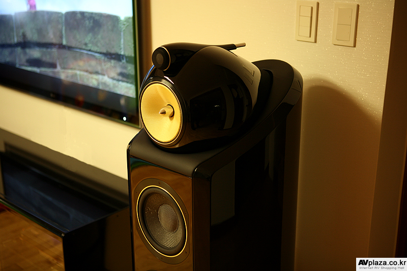

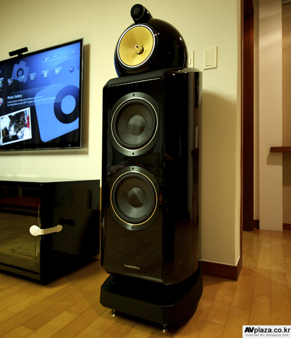

B&W 802Diamond 플로어스텐딩 스피커
이번 설치에 사용된 스피커는 B&W사의 802Diamond 입니다. B&W사가 6년만에 선보인 신형 최상위 라인업 입니다. 그중 800시리즈를 대표할수 있다고 하는 802Diamond를 설치해 드렸습니다.
B&W사에서 신형모델이 나올때마다 모든 관심의 이목을 차지하고 있습니다, 그만큼 많은 사람들이 관심가지는 제품 이죠, 이렇게 많은 인기와 관심을 가질수 있는 이유는 B&W가 제품에 대한 개발력과 노하우를 인정받은 진정한 글로벌 브랜드이기 때문입니다.
신제품을 통한 새로운 기술 소개와 특화된 제품콘셉트들은 스피커 시장에 큰 영향력을 발휘하고 있다고 해도 과언은 아닙니다.
기존 802D에서 한층 업그레이드된 802Diamond는 네트워크에서 트위터 미드,우퍼,등 모든 부분에서 업그레이드가 이루어 졌습니다.
새로운 다이아몬드 시리즈는 기존의 사운드에서 조금은 탈피하여 확고히 B&W가 추구하는 사운드가 무엇인지를 가장 잘표현해주고 있다고 할수있는데 더욱 장다듬어진 고역사운드는 자연스러움과 함께 고역 성분이 줄수있는 아름다움을 연출해 줍니다.
그리고 여기에는 테이퍼 튜브 기술과 쿼드 마그넷 설계가 결합된 트위터의 성능이 가장 핵심이라고 할수있는데 가청주파수를 넘어선 70Hz 의 고해상력과 큰 다이내믹 레인지를 통해 한단계 업그레이드된 자연그러운 고역 재생을 유도합니다.
B&W의 상징이라고 할수있는 케블라 재질의 콘지는 미드레인지 및 베이스를 담당하고 있는데 케블라의 특성을 한층 더 높이기 위해 콘에지에서 외부로 전파되어 음을 불선명하게 하는 굴곡파를 거의 완전하게 흡수하는 원형 충격 흡수제인 FST를 추가로 채용하여 더욱 투명한 중역대 사운드와 더욱 응답 반응이 좋아진 저역 특성이 결합되어 있으며 에이징이 되더라도 음의 변화와 열화를 극소화 시켜줄수 있고 노틸러스 이후 사용한 포탄형 더스트커버를 채용 하고 있습니다.
캐비닛의 완성도 또한 이들은 전통적으로 여러 장의 천연 나무 패널을 프레스 가공을 통해 한장의 합판으로 가공하는 아우터 쉘 성형방법을 사용하여 만들어진 견고한 인클로저가 장점입니다.
숙성과 열처리를 통해 완성된 적층합판이기 이기때문에 이를 통해 정재파의 발생을 억제 하여 왜곡을 감소 시키고 불필요한 인클로저 공진을 최소화해 주고 있으며 매트릭스 캐비닛 구조를 통해 강도와 안정성이 확보되어 있다 캐비닛의 포트 역시 노틸러스 시리즈부터 줄곧 사용해 온 딤플표면 구조를 고스란히 채용하여 난류 억제를 통해 저항감소와 처핑 노이즈를 감소 시켜 주고 있습니다.
기존의 802D에 비해 신형 802Diamond 스케일이 커지고 저역에 대한 빠른 반응을보입니다.
또한 한층 안정화된 사운드로 보다 퓨어하고 다이네믹한 사운드 감상이 가능합니다.

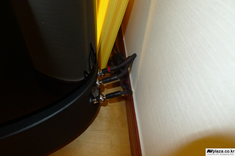

사용하신 케이블은 AUDIOQUEST 의 인기모델인 케이블인 CV-8.2 를 더블런 으로 연결하여드렸습니다. 마란츠 MM8003 을 브리지 하여 바이앰핑으로 연결하여 CV-8.2 총 2조를 이용하여 연결해 드렸습니다.
오디오퀘스트사의 케이블은 모니터적이며 정확한 사운드가 특징인 케이블이며 뛰어난 정보전달력과 해상도를 자랑합니다.
특히 몽블랑에는 72V DBS 베터리팩이 장착되어 있어 불필요한 자기장에 의한 노이즈를 극도로 억제하고 있습니다.
802Diamond의 성능을 극한으로 이끌기 위해 싱글와이어링이 아닌 더블런으로 설치해 드렸습니다.

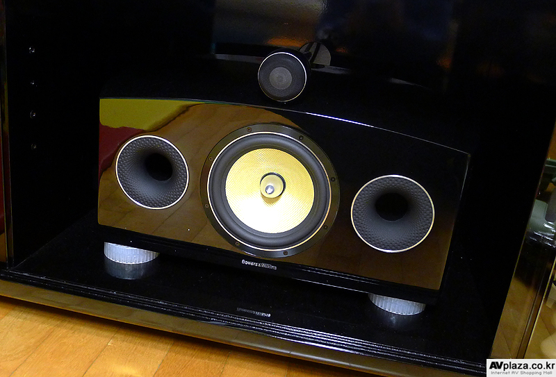

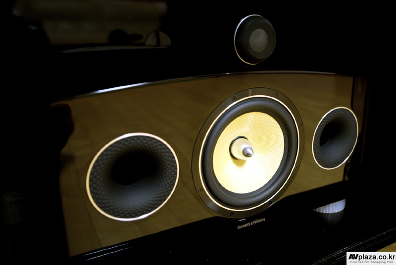

B&W HTM4Diamond 센터스피커
B&W 800Diamond 시리즈의 센터스피커 HTM4Diamond 입니다. 800Diamond 시리즈와 같은 Diamond 트위터를 장착하고 있는 센터 스피커 입니다.
뛰어난 해상력에 높은 퀄리티의 센터 스피커입니다.

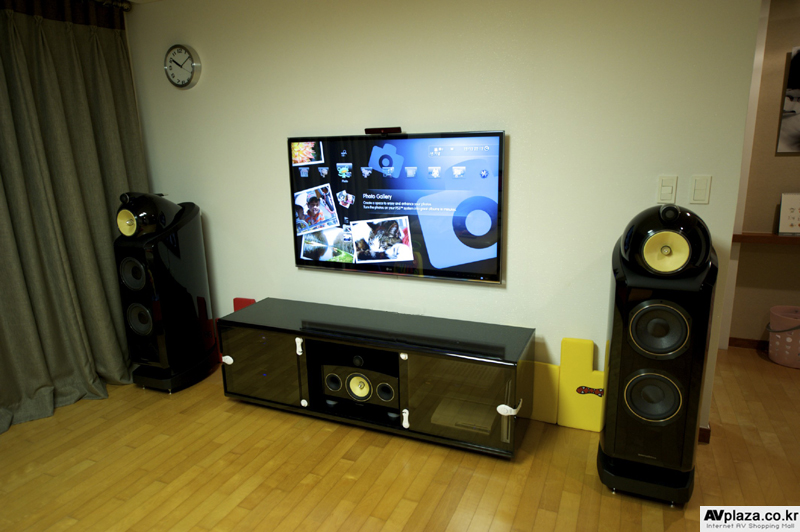

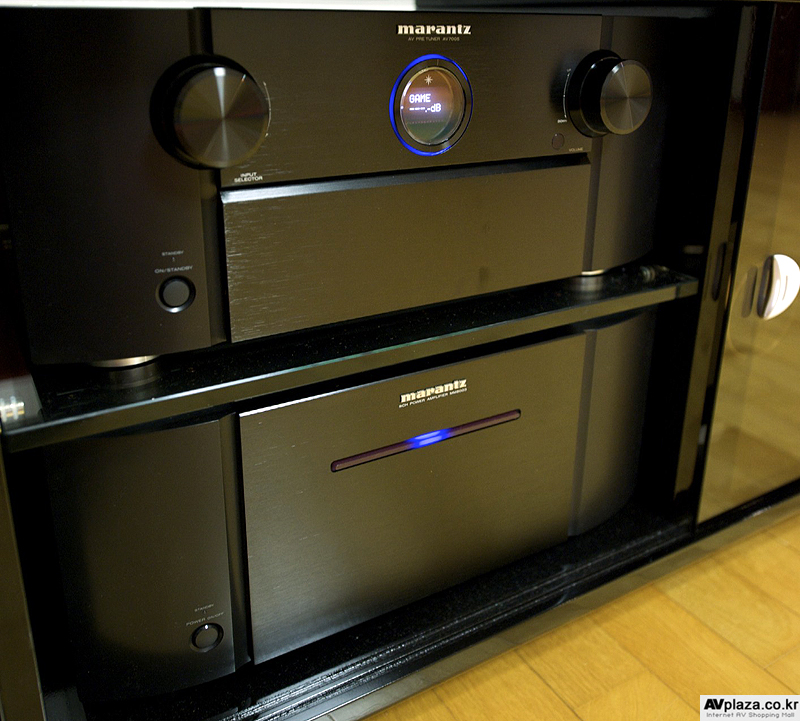

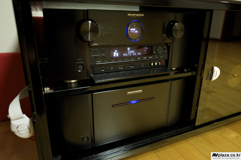

MARANTZ(마란츠) AV7005 프로세서, MM8003 파워앰프
마란츠의 신형 AV프로세서 AV7005는 1000만원 미만의 유일한 HDMI 1.4a 지원하는 AV프로세서 입니다.
사실 분리형 프로세서들중 HDMI 1.4a지원 앰프들이 많치 않지만 마란츠의 AV7005는 중상기에 유일하게 3D까지 지원하고 있습니다.
또한 하이파이 성능또한 아주 우수한 프로세서 입니다.
멀티채널 파워앰프는 MM8003으로 뛰어난 성능의 멀티채널 파워앰프 입니다.
소스기기는 플레이스테이션 과 TVIX를 이용하여 설치를 해드렸으며 플레이스테이션 으로 3D 블루레이 나 게임 , 등과 TVIX 로는 MKV 나 AVI로 된 영화파일등등을 재생용도로 사용하도록 하였습니다.
