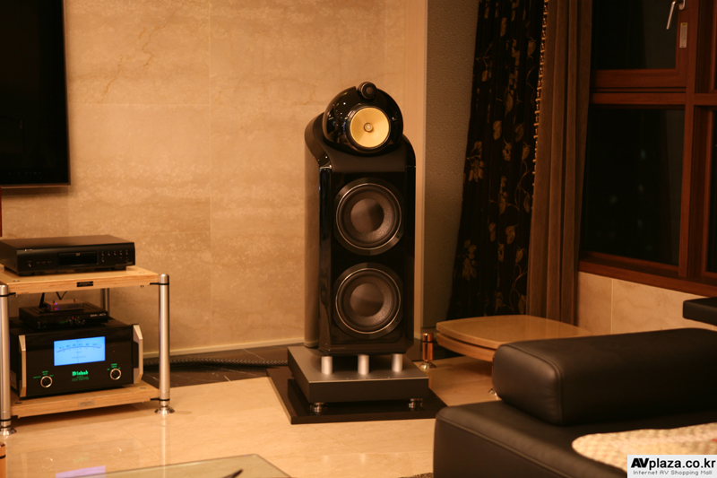

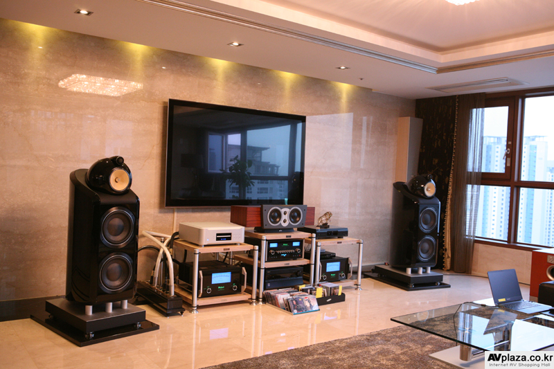

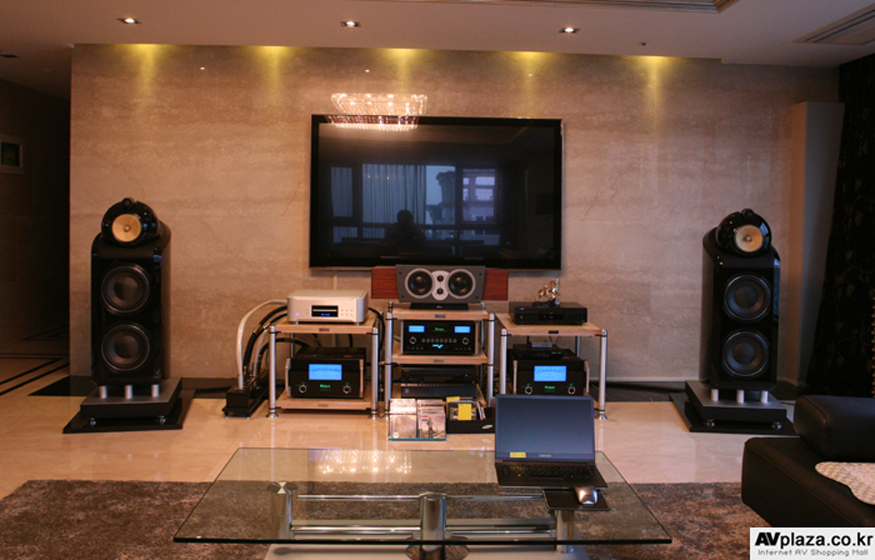

반포 자이에 거주하시는 고객님께서는 60평대 아파트 거실에 하이파이 시스템과 홈시어터 시스템 구축을 원하셨고 B&W 800 시리즈의 최고 모델인
B&W 800Diamond 플로어스텐딩 스피커와 매킨토시의 프리앰프 Mcintosh C50 프리앰프와 Mcintosh MC601 모노블럭 파워앰프로 구성해 드렸습니다.
CD플레이어는 일본 하이엔드 오디오사 에소테릭사의 ESOTERIC K-03 SACD/CD 플레이어를 구성하였습니다.
홈시어터 시스템은 다인오디오사의 상급 모델인 Dynaudio Confidence Center 센터스피커로 스피커를 구성해 드렸고 AV리시버는 온쿄의 상위 모델인 ONKYO TX-NR3008 AV리시버앰프를 설치 되었습니다.

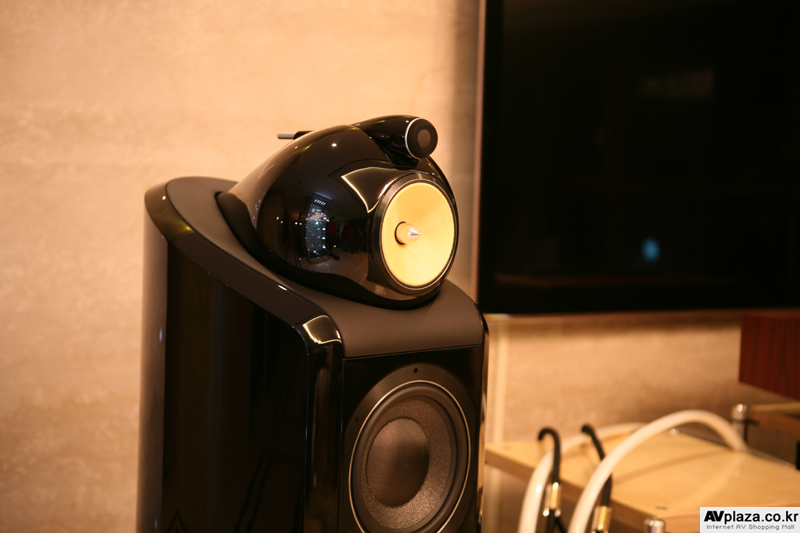

B&W 800Diamond 스피커
기존 800D의 최신 스피커인 B&W 800Diamond 스피커입니다. 기존 800D 최신 업그레이드 신형
모델입니다. 외관은 거의 유사하나 사운드퀄리티가 획기적 업그레이드 되었습니다.
세계에서 가장 요구수준이 높은 녹음 스튜디오에서 사용되어
오디오 애호가 사이에 전설이 되어 온 800 Diamond는 아마도 지금까지 체험한 적이 없는 최고의 사운드를 즐길 수 있는 확실히 궁극의
스피커입니다.

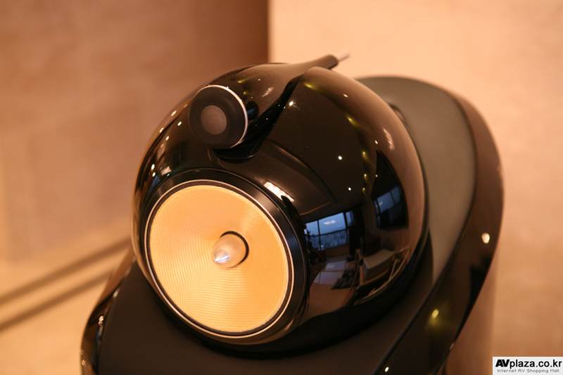

Diamond Tweeter
알루미늄 트위터의 경우 20kHz까지는 이론상의 트위터와 거의 동일한 응답을 보이지만30kHz이상에서는
음이 들뜨는 현상이 일어나면서 음의 왜곡이 생깁니다. 하지만 다이아몬드 트위터의 경우 70kHz까지도 이론상의 트위터와 동일한 응답을 보입니다.
트위터의 재질만으로도 많은 발전을 이룬 것입니다. 여러가지 드라이브 유닛 중에서도 가장 제조하기 힘든 것이 바로 트위터 입니다. 부속들 또한
섬세 하면서도 부서지기 쉽습니다. 여기에 성능의 한계에 도전한다고 했을 때 부품도 최상품을 사용해야 하지만 조립 또한 최적의 통제된 공간에서
정밀하게 이루어져야 합니다. 새로 개발한 다이아몬드 트위터를 위하여 B&W사는 새로 최첨단의 조립 라인을 구축했습니다. 이 곳에선
트위터의 모든 조립이 최신 공정으로 이루어지며 다이아몬드 돔에 어떠한 압력도 가하지 않고도 트위터 본체에 부착시키는 기술을 사용합니다. 조립
지그를 사용하여 돔 서라운드, 보이스 코일, 마그넷 등을 정밀하게 정렬시키며 이러한 정밀 공정 만이 모든 스피커가 다이아몬드의 품질에 부합되도록
보증할 수 있습니다.

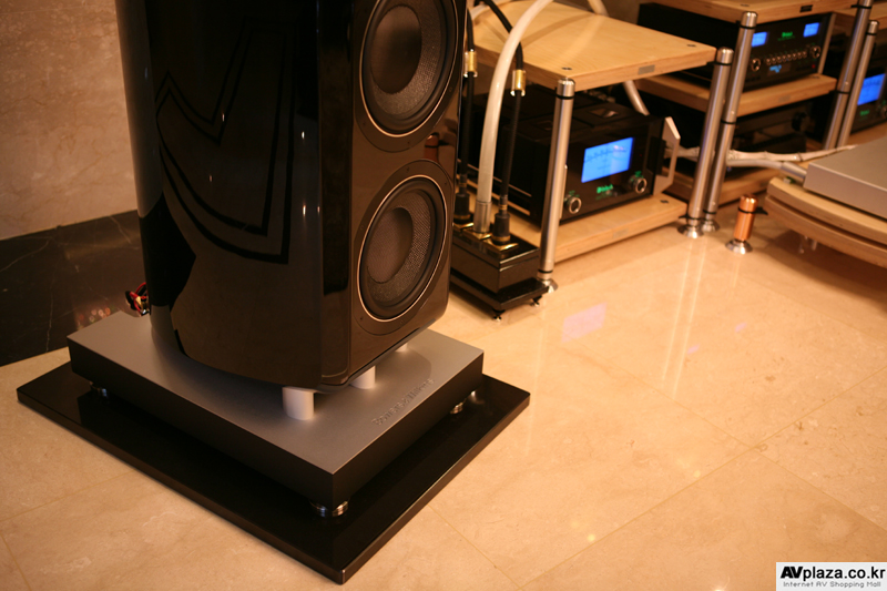

독일의 하이엔드 오디오랙 전문사인 피닛엘리먼트사의 B&W 800시리즈용 베이스입니다.
이 스페셜 버전에는
오리지널 B&W 캐스터를 대체하는 특수 아답터 플레이트가 포함되어 있으며 이 아답터 플레이트에 CERABASE본체가 연결됩니다.
스탠다드 CERABASE 버전과 같이 높이 조정이 가능하며 가격도 스탠다드 버전과 동일합니다.
놀라울 정도로 음질이 개선되어
스피커의 가치를 현격하게 레벨 업 시키게 됩니다.

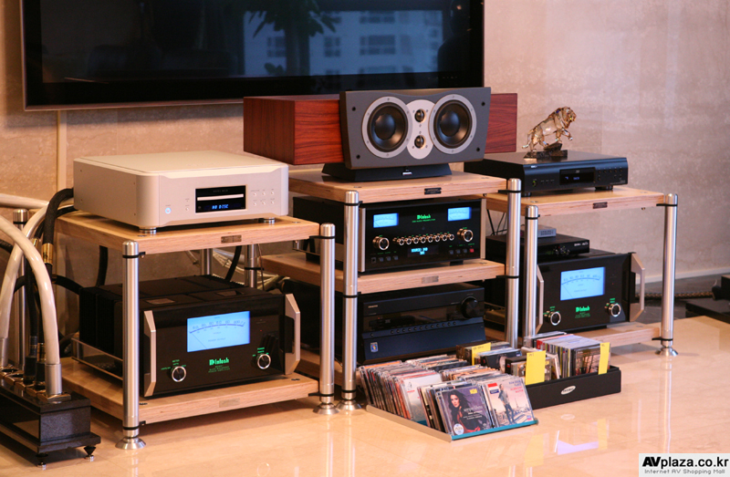

C50 프리앰프 MC601 모노블럭 파워앰프
매킨토시의 신형 프리앰프인 C50 과 신형 파워앰프인 MC601을 설치해 드렸습니다.
C50 프리앰프는 컨트롤과 유연성에서 전례 없는
뛰어난 수준으로 프리앰프의 가치를 재정의한 신형 프리앰프입니다.
MC, MM 포노 입력과 지정 가능한 디지털 입력등으로 전통, 현대적인
음악 소스를 완벽하게 블렌딩하고 있습니다.
또한 USB 입력으로 컴퓨터 소스 음악까지 재생이 가능하며 프로그램이 가능한 5 밴드 EQ에
의해 기호에 따라 음악의 톤을 조정하여 감상하실 수 있습니다.
디지털 입력과 USB 입력이 가능한 DAC를 내장하고 있고 성능역시
몇백만원대 DAC와 비교해도 손색없는 DAC를 내장하고 있어 PC소스나 외부 디지털 입력을 받을수 있는것이 가장큰 장점입니다.
기존
매킨토시 프리앰프의 전통과 사운드를 유지하면서도 세로운 포멧인 디지털이란 핫 이슈 를 잘 이해하고 보여주고 있는 프리앰프 입니다.

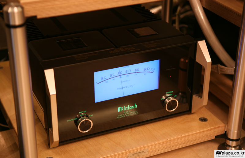

MC601 역시 매킨토시에서 선보이는 신형 파워앰프 입니다. 최신 오디오 퍼포먼스와 클래식한 McIntosh 앰프 스타일을 갖춘 MC601
신형 파워앰프 입니다.
출력 미터의 사이즈를 키워 시인성을 향상시키고 McIntosh 엔지니어링이 깃든 새로운 스타일의 특수 바인딩포스트
및 최신 회로 디자인으로 McIntosh 앰프의 가치를 제고시키는 모델입니다.
채널당 600W + 600W 의 출력을 가지고 있으며 ,
디스토션과 열발생을 최소화하기 위해 ThermalTrak™ 출력 트랜지스터를 사용한 파워 앰프 회로 를 채용하고 있습니다.
대형 파워
트랜스포머와 캐패시터로 불안정한 전원 공급 상태에서도 노이즈 없는 안정된 동작을 보증하고 있습니다.
최신 파워앰프로 성능과 디자인 그리고
매킨토시의 가치를 그대로 가지고 있습니다.

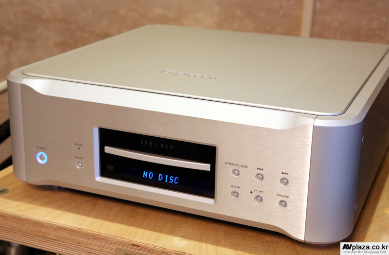

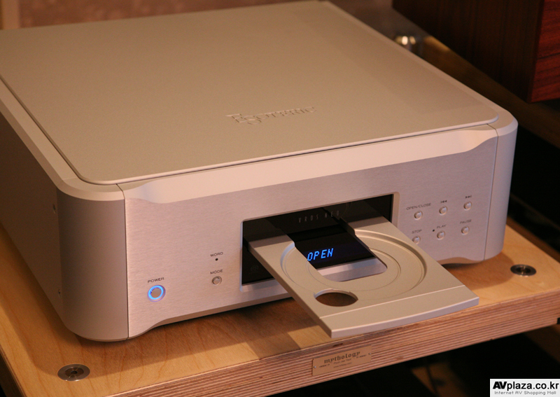

ESOTERIC(에소테릭) K-03 SACD/CD 플레이어
일본 하이엔드 오디오사인 에소테릭사의 SACD/CD플레이어인 K-03 이 설치되었습니다. 뛰어난 해상도와 완벽한 메카닉을
가지고 있는 CD플레이어 입니다.
또한 진동방지 부분에서도 완벽한 모습을 보여주고 있습니다.
상위 모델 K-01 이 있지만 합리적인
가격에 K-03도 좋은 선택이 될수 있습니다.
마지막으로 매킨토시 C50 프리앰프의 USB DAC를 이용하여 PC와 연결해 무압축 FLAC 파일 재생이 가능하도록 해 드렸습니다.
추후 LINN DS 네트워크 뮤직서버를 구축하실 예정 입니다.
