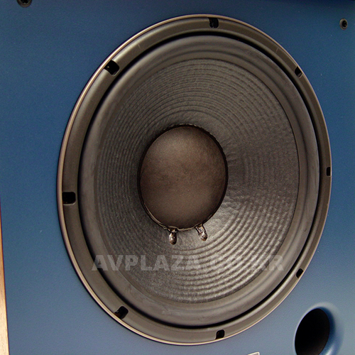

프로젝트 K2 「S5800」로부터 계승한 케브라콘 포짓트콘·저음용 우퍼유닛〈1200FE- 8〉
펄프재질의 케브라 섬유를 홉합해 진동판의 강도를 높여 JBL 레퍼런스 프로젝트 K 2 「S5800 」에
사용되고 있는 저역용 유닛〈1200FE 〉를 탑재하고 있다. JBL 독자적인 아쿠아 프라스코팅콘을 시작해
linearity를 높이는 더블 덤퍼, 튼튼한 고강성 알루미늄 다이캐스트 프레임.
또한 NEW S F G (시머트리컬·필드·기하학)
자기회로, 알루미늄 리본·엣지 와이즈 권음성 코일 등, 그 뛰어난 feature를 그대로 계승.
하이 파워드(high-powered) 라이브에도 뛰어난 완벽한 JBL 만의 하이엔드 저역 사운드를 보여 주고 있다.

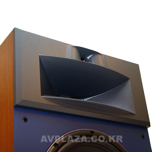

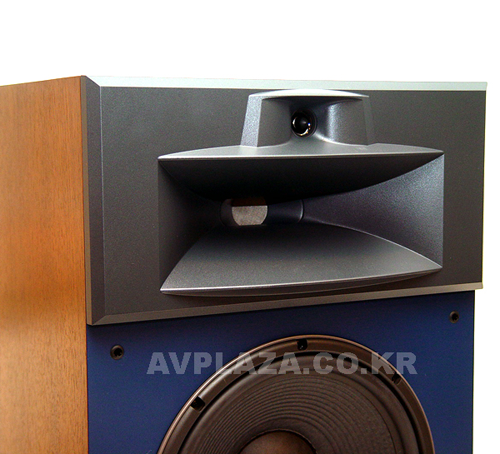

강력 네오즘 마그넷트 탑재의 퓨어티탄·콘프렛션 드라이버〈175Nd-2〉.
HF (고음역용) 드라이버에는, JBL 의 가장 뛰어난 2인치·콘프렛션 드라이버의 최신 기술인, 아쿠아 프라스코-팅을베푼 50mm 지름 퓨어 티탄·다이어프램 채용의〈175Nd-2〉를 탑재했습니다.
페이즈프라그에는 저폐해화를 철저하게 한 rapid 플래어·
에크짓트 방식을 채용하고 있으며, 자기회로에는 경량 알루미늄 리본·음성 코일, 강력 네오쥼 마그넷트에 가세해,음성 코일·갭에 펠로우·프로이드(자성 유체)를 봉입.음성 코일로 발생하는 열을 냉각하는 것으로, 파워 핸들링을 한층 높이고 있습니다.
40kHz 초과의 초음속 재생을 실현한 폴리프로필렌·링 슈퍼드라이버〈015M〉.
UHF (초고음역) 용 드라이버에는, 다이어프램과 보빈을 일체화해, 진동계 질량을 경량화함과 함께 신호 전달 손실없다.
19mm 지름 폴리프로필렌·링 슈퍼드라이버〈015M〉를 탑재했습니다.
위상 간섭에 의한 고음역에너지의 감쇠를 막기 위해 다이어프램 전면에 포탄형의 센터 이퀄라이저를 탑재 하여 평탄하면서 완벽한 초고역대를 재생이 가능하다.
<015M> 초고역 드라이버는 완벽한 고역대를 지원하고 있다 40KHz 의 완벽한 고역 재생으로 SACD와 DVDAUDIO를 완벽 재생하며 일반 돔 트위터나 수퍼트위터에 비해 정확하면서 완벽한 초고역대의 재생이 가능해 젔다.

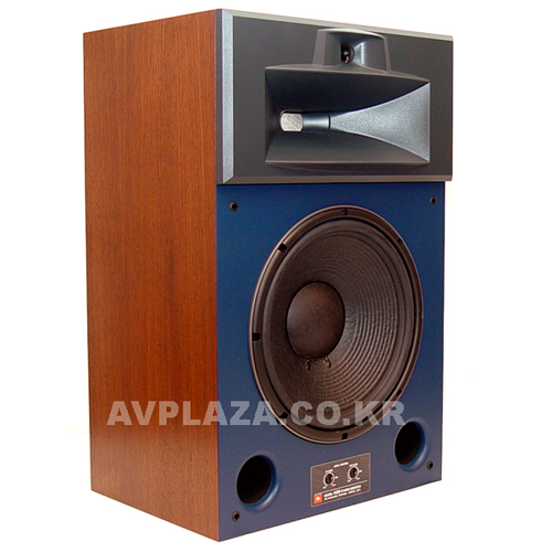

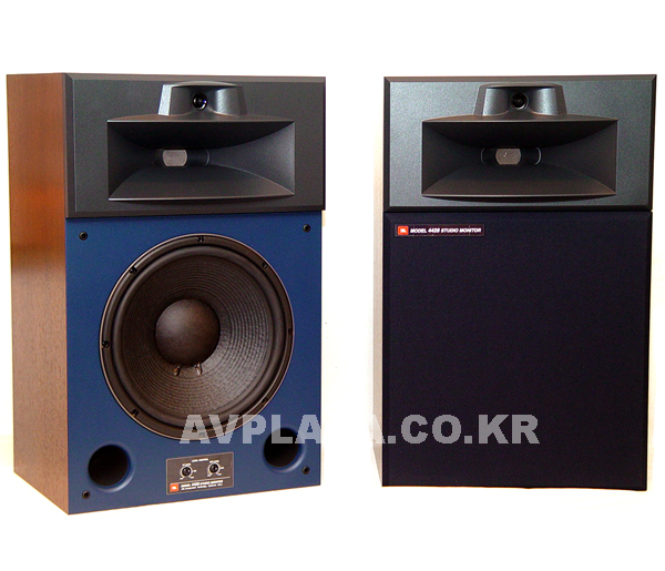

초정밀 SonoGlassTM사·중고역/초고역 콤비네이션 혼 스피커 탑재.
컴퓨터·시뮬레이션에 근거하여 정밀한 혼 을 구현화함과 함께, 혼 의 공진이 인클로저에 영향을 미연에 배제하였고 고질량·고강성의 SonoGlassTM사의 바이라지아르 혼 을 탑재했습니다. 중고역 드라이버와 초고역 드라이버를 일체화한 콤비네이션 혼으로 제작한것으로 , 중고역 드라이버, 초고역 드라이버 각각의 성능을 충분히 발휘시키면서, 음향적인 연결을 보다 긴밀히 하였다.
그리고 수평 60о×수직 40о, MF 로 수평 90о×수직 40о의 지향각을 갖게하고 있습니다.

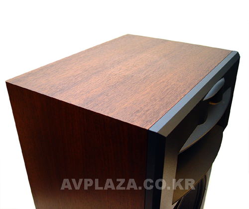

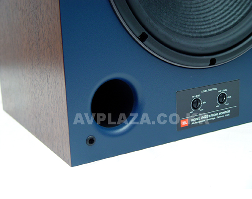

음상정위가 뛰어난 유니트 배치. 고강도 MDF 인클루저.
콘·저음용 유닛과 혼 드라이버로 구성하는 JBL 「4400 」시리즈 새로운 포멧 대응하면서 전통을 균형있게 을 계승하면서, 음상을 보다 명확하게 표현하기 위해 유닛을 수직선상에 배치하는 인 라인 방식을 채용. 또한 인클루저에는 25mm 고강성 MDF재를 사용 하였다. 좌우 시머트리의 트윈 버스 리플렉스 카메라 덕트에는, 포토의 공진을 억제하기 위해 라운드 가공을 하고 있습니다.

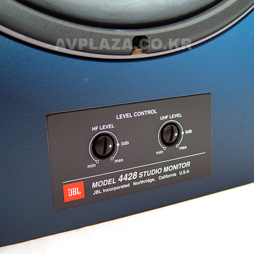

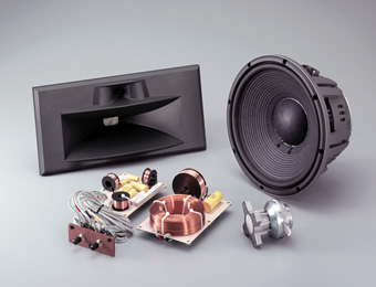

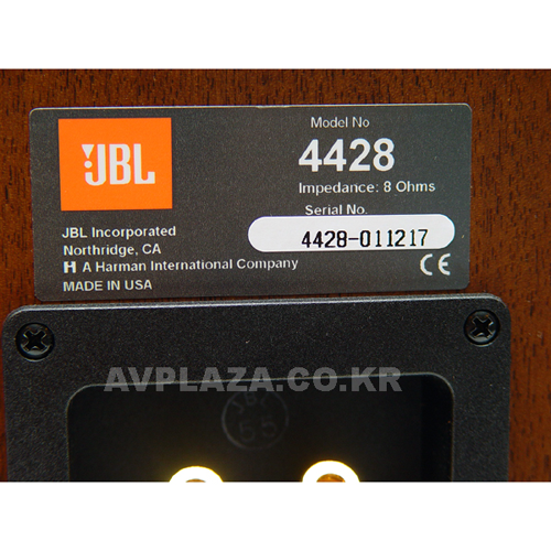

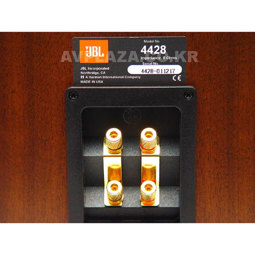

바이와이야링 대응의 고품위 네트워크.저음역 / 고음역 이상 독립의 연속 가변 엇테튜에이터 장비.
LF (저음역) 용과 HF/UHF (고음역이상)용으로 네트워크 회로를 분리·독립시킨 세퍼레이트 네트워크를 탑재.
디바이스에는 공심코일, 폴리프로필렌·필름 콘덴서등의 최고급 부품을 사용하고 있다. 세퍼레이트 네트워크에
맞추어, 2조의 금도금·스피커 터미널을 가지고 있다. 바이와이야링 연결을 지원하고 있으며,
스튜디오 모니터에 어울리고, HF /UHF 독립의 연속 가변 엣터뉴에이터를 장비 하고 있습니다.
4428 사용된 브라이브와 우퍼유닛 네트워크

■impedance : 8Ω
