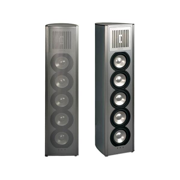

    PIEGA(피에가) C 40 플로어 스탠딩 스피커

RIBBON
LDR 리본 트위터는 사실상 기계적인 임피던스가 거의 없습니다. 이것은 어떤것으로부터도 impulse(충격)를 만들어 내지 않는 것을 의미하고, 동시에 필요할 때 최대의 다이내믹스를 내어줌을 의미합니다. 이 특수한 층상 조직의 막(laminated membrane)은 가장 효율적이고 비싼 자석인 네오디뮴(neodymium)에 의해 생성되는 초자기장에서 거의 완벽에 가깝게 리니어한 운동을 갖습니다. 댐핑은 임펄스만큼이나 중요한데, 이러한 목적으로 최대의 결과를 얻기 위해 극도로 얇은 리본 박층(박판,lamina)이 반대쪽에도 입혀집니다. PIEGA의 리본 트위터는 주파수의 직진성, 임펄스, 다이내믹스나 낮은 디스토션에 관한 품질에 있어 아주 중요한 요소라는 사실때문에 리본 트위터 생산에 많은 비용이 든다고 Scheuch씨는 말합니다. 하지만 이런 비싼 트위터를 채용 했음에도 불구하고 PIEGA의 모델들은 적절한 가격들을 가지고 있습니다.
동사의 상징인 LDR 트위터의 내부 구조는 매우 독특한데, 진동판은 7 micrometer 두께의 알루미늄 리본을 플랫 보이스 코일에 멤브레인(금형으로 눌러 붙이는 방식) 처리한 것입니다. 강력한 네오디뮴 마그넷이 탑재되어 있는 자기 회로는 진동판 뒤쪽에 있으며, 보이스 코일에 전기 신호가 들어가면 진동판은 앞뒤로 움직입니다.
이 LDR 트위터의 특징은 3.5kHz에서 50kHz에 이르는 초광대역 재생, 우수한 다이내믹 레인지와 직진성, 고감도, 최고의 임펄스 특성, 저왜곡 등을 들수 있습니다.
1985년 PIEGA사가 그들이 디자인한 리본 트위터를 처음으로 시장에 내놓았을때, 이 시스템은 전문가들 사이에 많은 관심을 불러 냈으며, 현재 이 리본 트위터는 LDR II(Linear Drive Ribbon)로 개발이 이어져 왔고, 현재 모든 PIEGA C 시리즈에 사용되는 이 LDR II(Linear Drive Ribbon) 리본 트위터가 장착 되어 있습니다.
PIEGA 리본 트위터에는 구조적으로 독특함들이 많이 들어 있습니다. 얇은 마이크로미터 알루미늄 리본 포일이 멤브레인과 마그네틱 모터로 동시에 사용 됩니다. 매우 복잡한 전기 도금과정에서 만들어지는 평탄한 코일(flatcoil)은 컴퓨터에 의해 크기가 최적화 되고, 멤브레인 포일은 유리섬유로 강화된 에폭시 프레임에 놓이며, 프레임 안에서 유동적인 높은 댐핑의 고무 소재가 이것을 둘러싸게 됩니다. 이 포일은 복잡한 공정을 통해 주름을 잡아주는 스탬프를 사용하여 강화 되어지는데, 이것은 크기의 증가없이 견고성과 내부 댐핑을 향상시키게 됩니다. 이러한 공정은 3500 Hz부터 사용할 수 있는 시스템에 크게 작용하게 됩니다.
이러한 시스템은 디스토션이 극도로 적고, 누적되는 스펙트럴의 감쇄(cumulative spectral decay)는 공진이 거의 없습니다.
임펄스 반응에서도 강화된 네오디뮴 자석은 일반적인 페라이트 자석보다 3배나 높은 전기적 유도를 갖고 있어서, 이 강한 자기장때문에 감도가 97dB에 이를 수 있습니다.
이것은 아주 스테이블하게 작동하면서도 뛰어난 순간 반응을 보장해 줍니다. 이 전체 구조물은 실질적인 공진을 방지해 주는 알루미늄으로부터 만들어 집니다.
PIEGA의 미드레인지 리본은 트위터에 비교해서 훨씬 더 넓은 표면적을 갖고 있기 때문에 20배 정도의 더 많은 마그네틱 재료가 필요하게 됩니다. 역시 극도로 강한 네오디뮴 자석이 사용되는데, 이것은 아주 가볍지만 안정된 멤브레인으로 0.02mm라는 초박막의 알루미늄판으로 만들어 집니다. 10x10cm로 만들어진 이 미드레인지는 주파수대역이 450Hz부터 시작할수 있습니다.
리본 트위터에 사용된 것과 똑같은 제조 기술이 사용되며, 최상의 시스템 조화가 이 작은 무게로 최적의 임펄스 전도(conduction)를 이루어 내게 됩니다. 낮은 레벨에서 훌륭한 마이크로 다이내믹스는 PIEGA 리본 기술의 또하나의 장점입니다. 소리의 분산 또한 트위터 시스템과 적절하게 조화를 이루게 됩니다.
