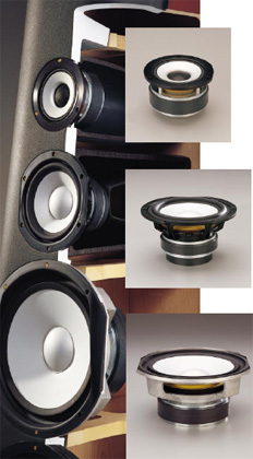

미국 하이엔드 스피커 회사로는 유일하게 자체적으로 드라이버를 설계, 제조하는 틸. 틸 드라이버는 각각의모델의 요구사항에 완벽하게 부응하고 혁신적인 틸 설계방식의 장점을 최대한 살릴 수 있는 스피커를 만드는 원천입니다.
틸 드라이버는 예술의 경지에 이른 기술과 성능을 대변하는 이시대 최고의 드라이버이며 세계적으로 격찬을 받아온 틸의 경이로운 사운드 재생의 커다란 이유 중 하나입니다.
독창적인 Short coil/Long gap 모터 시스템 : 보이스 코일의 움직임이 커다란 마그네틱 갭안에서 일어나기 때문에 그 어떤 드라이버보다 디스토션을 획기적으로 줄일 수 잇습니다.
견고한 알루미늄 진동판 : 다양한 각도로 수많은 실험을 통해 최적의 경사면을 얻음과 동시에 견고한 3중 레이어로 구성된 알루미늄 진동판은 일정한 주파수 응답의 원천이자 공진으로 부터의 착색문제를 가장 이상적으로 해결한 진동판입니다.
긴 폭을 지닌 롱 갭 모터 시스템 : 대다수의 드라이버가 보이스 코일이 움직이는 범위보다 짧은 폭의 모터를 보유한 반면 틸은 롱갭 모터로 설계되어 월등히 적은 디스토션과 함께 훨씬 강력한 파워핸들링을 보장합니다.
Copper Ring Sleeve : 구리 재질의 슬리브를 마그네틱 필드사이에 끼워줌으로서 보이스코일 인덕턴스를 획기적으로 감쇄시켜 줍니다. 따라서 디스토션 레벨이 더 한층 내려가는 결과를 얻습니다.
육중한 캐스트 샤시, 거대한 마그네트 : 진동판을 육중한 캐스트 샤시가 지지하고 각각의 드라이버마다 거대한 마그네트가 사용되며 오디오 그레이드의 최고 부품만이 투입된 최고 성능 드라이버 입니다.

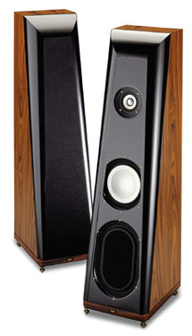

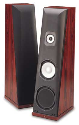

THIEL CS6는  3웨이 구성의 플로어 스탠딩 타입 모델로, 외관도 유닛 구성과 배치, 위상 일치를 위해 배플의 틸트를 구사하는 등 틸의 철학을 고스란히 담고 있습니다.

우퍼 유닛
10인치 우퍼에는 20파운드 자석, 짧은 코일, 긴 갭 모터 시스템이 탁월하게 맑고 또한 일반 베이스드라이버의 소량밖에 안되는 디스톨션으로 27Hz까지 응답할수 있는 베이스 재생을 위해 설치됩니다. 또한 견고한 알루미늄 다이어프램은 파장공조 장치로 하여금 최대한의 현장감을 살리게 합니다. 중량의 구리 링은 최대호 견고한 자계를 유지 시켜 줍니다.
