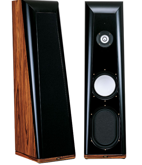

THIEL CS2.4은 3웨이 구성의 플로어 스탠딩 타입 모델로, 외관도 유닛 구성과 배치, 위상 일치를 위해 배플의 틸트를 구사하는 등 틸의 철학을 고스란히 담고 있습니다.
트위터/중음 드라이버
두개의 드라이버의 다이어프램이 같은 보이스 코일을 공유하는 형태라고 할 수 있습니다.
이러한 기술은 트위터와 미드레인지 사이에 전기적인 크로스오버 네트워크이 필요성을 제거할 수 있습니다.
대신에 트위터와 미드레인지 사이에서 기계적인 방식의 크로스오버가 사용됩니다.
두개의 드라이버 마그넷 구조가 필요하지 않게 됨에 따라 CS2.4가 좀 더 고가의 스피커들만이 이루어 낼 수 있었던 높은 수준의 음악재생 성능을 달성 할 수 있도록 도와줍니다.
코인시던트 방식의 유닛배치 방식은 유닛의 능률을 높이기 위하여 매우 강력한 네우디움 마그넷을 사용하고 있으며 불필요한 진동을 억제하기 위하여 새롭게 설계된 마그넷 시스템을 채용하고 있습니다.
우퍼 유닛
8인치 우퍼는 2.5파운드 무게의 자석으로 구동되는 매우 낮은 디스토션 특성을 가진 숏코일/롱캡 모터 시스템을 채용하고 있습니다.
높은 강성의 알루미늄 다이어프램은 공진으로 인한 착색을 없애주며 특별히 동으로 제작된 폴 스리브는 인덕턴스 디스토션을 제거하고 또한 질량이 높은 동으로 제작된 링은 극도로 안정된 자기장을 유지하는데 도움을 줍니다.
7.5 x 11인치 베이스 라디에이터와 함께 8인치 우퍼를 33Hz까지 놀랍도록 깨끗한 저역을 재생할 수 있습니다.
