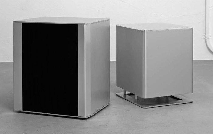

CABINET
알루미눔 케이스의 주요한 장점은 무게 대비 높은 견고성을 지니면서도 일반적인 나무 재질의 인클로저에 비해 보다 얇게 제작이 가능하다는 점을 들 수 있어서 같은 부피에서 알루미늄 케이스는 더 작은 크기를 갖는 장점을 가지게 됩니다.
알루미늄은 적은 내부 댐핑을 갖기 때문에 PIEGA사는 스피커 내부에 추가로 역청질의 플레이트를 사용합니다. 이런 알루미늄 재질의 인클로우저 사용은 PIEGA사로 하여금 최상의 기술로 매력적인 인클로저를 가진 스피커를 생산할수 있게 해줍니다. 게다가 알루미늄은 재활용이 쉽게 가능한 거의 무진장의 천연 자원이어서 환경적 차원에서 또한 이상적인 재료입니다.
알루미늄 인클로우저의 사출 공정은 프레스 기기에 높은 투자를 요구하게 됩니다. 이러한 알루미늄 사출 생산이 가능한 특수 회사는 전세계적으로도 단지 몇 되지 않습니다.
PIEGA 알루미늄 인클로우저의 제조사는 자동차로는 BMW와 Audi 그리고 항공기인 에어버스사의 제품들을 생산하는 회사로 이미 고정밀의 알루미늄 제품들을 생산하기로 이름난 회사입니다.
알루미늄 스피커 인클로저들을 생산하기 위해서는 알루미늄괴를 섭씨 450도로 가열후 고압(200tons)으로 프레스 기기를 통해 찍어내게 됩니다. 이렇게 형성된 외형들은 알루미늄의 균일한 구조로 만들기 위해 열처리가 가해지고, 스피커 인클로저들은 필요한 길이로 잘려진 후, 드라이버 자리에 구멍을 뚫게 됩니다. 마지막으로 케이스들은 반짝이게 광을 내고 양극처리(anodized)를 합니다. 이러한 공정은 튼튼하고 유지하기 쉬운 상태의 표면을 만들어 줍니다.
