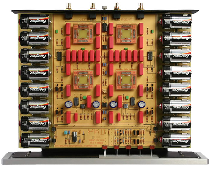

Ph D는 16개의 D셀 건전지를 이용하여 구동됩니다.
내부를 살펴 보면 조밀조밀한 부품들이 잘 만들어저 있는데 성능 및 음질을 떠나 부품의 물량 투입으로도 일반적인 포노앰프와는 큰차이를 보이고 있습니다.

사진에서 보는 바와 같이 정사각형의 게인 카드에 각각 45, 50, 55, 60dB이라는 숫자가 찍혀 있다.
이 카드를 끼우는 방향에 따라 게인이 변하는 것이다. 따라서 매뉴얼을 보면서 복잡한 딥스위치를 조작하는 번거로운 일이 단번에 해결된다.
그저 앰프 앞에서 보아 숫자가 바로 읽히는 방향으로 꽂기만 하면 되는 것이다.
MC 카트리지 사용자에게는 하이 게인 카드가 준비되어 있는데 62, 64, 66, 68dB의 게인을 얻을 수 있다.
따라서 트랜스 예찬자가 아니라면 별도의 트랜스를 구입할 필요가 없어진다. 한편 입력 임피던스를 조정하는 로딩 카드도 있는데 100Ω, 200Ω, 1㏀, 47㏀을 자유롭게 조절할 수 있다.
이것도 게인 카드와 마찬가지로 카드의 방향으로 조정한다. 한 가지 특이한 점은 감도 조절이라는 작은 볼륨이다.

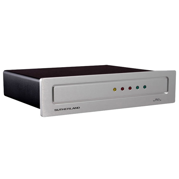

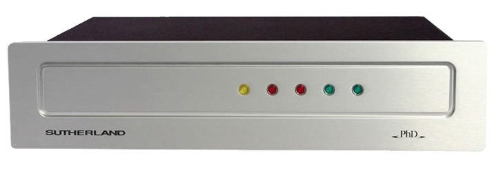

음악 신호가 포착되면 전면 패널의 두 개의 녹색 램프가 켜진다.
반대로 음악 신호가 30초 이상 들어오지 않으면 가장 왼쪽의 노란 램프가 켜지고 조금 있다가 스스로 오프 상태가 된다. 물론 카트리지를 LP판에 내려놓자마자 소리가 날 정도로 반응이 빠르므로 이로 인한 문제는 전혀 없다.

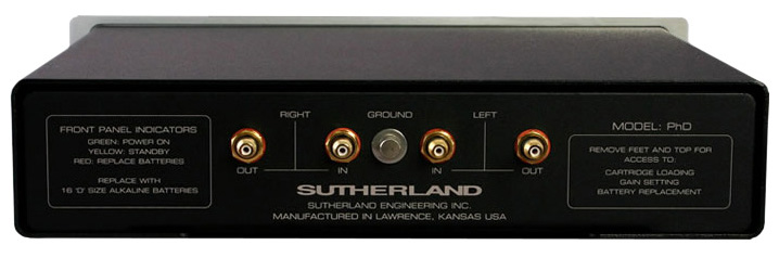

Ph.D. SPECIFICATIONS
Gain Settings: 45, 50, 55, 60 dB and 62, 64, 66, 68 dB (additional gain card)
Cartridge Loading
: 100, 200, 1000, 47000 ohms
Noise
: Less than 150 uV “A” weighted 47k ohm 50 dB gain
Less than 400 uV “A” weighted 200 ohm 60 dB gain
THD + noise Less than 0.02%, “A” weighted
Power Requirement
s: 16 Alkaline “D” cells
Battery Life
: greater than 800 hours (actual listening time)
Dimensions
: 17″ wide x 4 ½” high x 14″ deep
Approx. Weight
: 37lbs.

호기심에 커버를 제거하려고 아래 나사를 풀었다. 생각보다 제법 무거운데 본체도 무겁지만 두꺼운 철제 커버 무게도 만만치 않았다.
외부에서의 노이즈 유입을 차단하기 위한 배려인 듯하다. 본체 양 옆으로 우리가 흔히 보는 알카라인 D형 에너자이저 건전지가 여덟 개씩 열여섯 개가 포진하고 있다.
윗면 전체를 차지하고 있는 기판은 황금색이어서 제법 고급스러운 느낌을 준다.
황금색 기판도 기판이지만 좌우측에 포진한 건전지 때문에 독특한 분위기를 자아낸다.
중앙에 사각으로 컴퓨터 CPU 같은 사각의 링이 보이는데 이것이 게인과 로딩 임피던스를 조절하는 스위치 역할을 한다. 편하게 글자를 정면에서 보았을 때 제대로 보이는 위치로 눌러 꼽으면 원하는 게인과 임피던스가 설정된다.

건전지 교체 시기는 전면에 LED에 표시가 되니 쉽게 알 수 있다.
