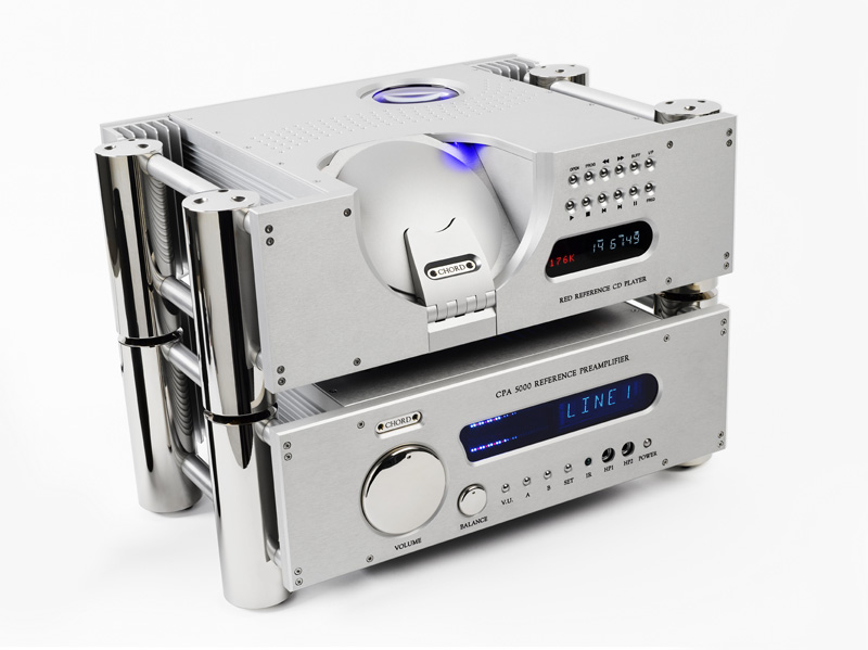

RED Reference MKIII CD Player
Blu와 DAC64의 성공적인 설계방식을 통해 탄생한 RED Reference CD Player는 궁극의 소스 컴포넌트로 설계되었습니다. 훌륭한 외관과 첨단 설계방식을 채용한 RED는 최첨단 기술을 통하여 CD에 저장된 정보를 최대한 정확하게 재생해 냅니다.
내부에서 176.4KHz의 업샘플링 데이터를 전송하고 선택 가능한 RAM 버퍼 클록을 리타이밍하며 RED는 1024 및 4096 tap length필터링을 사용한 코드 제품들 중에서 최상의 제품으로 인정받고 있습니다.
RED의 제품 외관을 보면 코드의 trademark 설계와 제조방식은 동일하고 견고한 알루미늄 구조로 CD 메커니즘에 사용되었습니다. 전면 패널은 기존과 같은 디자인을 사용했으며 동일한 볼 베어링 push button 컨트롤과 듀얼 디스플레이 시스템을 갖추고 있으며 한쪽 디스플레이에는 CD의 상태가 표시되며 입력과 버퍼와 주파수 정보는 다른 쪽 디스플레이에 표시됩니다.
독특하게도 45도 기울기의 메커니즘 배치로 인해 받침대나 선반에 올려놓아도 정면을 이용할 수 있습니다. CD를 이용하려면 버튼을 눌러서 솔레노이드(solenoid) 컨트롤 액체 댐프 문을 작동시키면 됩니다. 후면 연결은 도금을 한 포노 또는 BNC coax, optical 또는 밸런스 XLR로 연결 가능합니다.
내부적으로는 Philips의 최신의 CD Pro 2 메커니즘을 사용하여 최고의 정확성을 갖춘 크리스탈 오실레이터를 사용하여 리클록이 되었으며 싱크로나이징된 데이터는 업샘플링과 필터링된 기기로 전송되었습니다. 이때 4096 tap length WTA 필터는 일시적인 타이밍 오류를 최소화하기 위해 사용되었으며 디지털 데이터를 44.1, 88.2, 또는 176.4KHz 샘플링 주파수로 재구성합니다.
이러한 데이터는 제품 후면의 XLR 및 광 출력단자로 전송되며 듀얼 데이터 버스가 디지털- 아날로그 컨버전 기기로 전송됩니다. DAC64 기술을 이용하여 1024 tap 필터와 64비트 디지털 신호 프로세싱 코어를 사용하여 디지털 신호는 176KHZ에서 아날로그 오디오로 전환되었습니다. 이것은 64비트 7번째 순서의 noise shaping과 2048번의 오버샘플링과 향상된 펄스 폭 변화 요소(pulse width modulated elements)를 실행시킵니다. 이것은 또한 더 정확해진 성능과 더욱 세부화된 해상도와 더 부드럽고 집중된 음향의 질을 제공합니다. RAM 버퍼 기술을 이용하면 모든 데이터를 받아들인 후 재타이밍해서 전송하는 것이 순서대로 진행되어 지터가 없는 작동을 할 수 있습니다. 다른 소스로부터 입력된 디지털 데이터는 광 또는 AES 발란스드 XLR 단자를 통해 RED로 전송할 수 있습니다.
위에 제시된 모든 혁신적인 내용들은 Field Programmable Gate Arrays를 사용하여 프로그래밍을 다시 할 때 단순히 EPROM 메모리 칩을 교체하는 것으로도 가능하게 함으로써 미래의 proofing을 보장합니다.
RED Reference CD Player는 확실히 독특한 제품입니다. CD Player자체 성능만으로도 훌륭하게 CD를 재생합니다. 디지털 입/출력을 추가한다면 CD 트랜스포트나 DAC로 사용성이 확장되어 다른 오디오 기기들과 다양하게 연결하여 사용할 수 있습니다.
