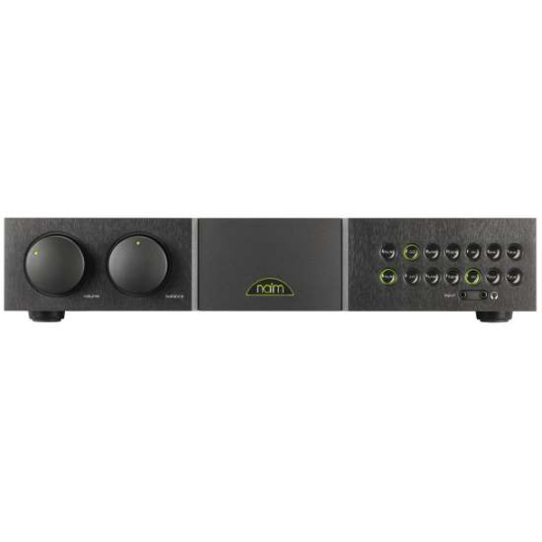

네임 SuperNait 인티앰프
2채널 오디오 분야에서의 기술혁신을 위한 여지는 여전히 존재합니다. 새로운 형식의 네임 인티앰프가 존재한다면, 이 앰프에는 무언가 특별한 것이 존재할 것입니다. SuperNait는 그저 단순히 우수한 음악 앰프가 아닙니다. 이것은 세계에서 가장 우수한 오디오 앰프에게만 붙여지는 아날로그/디지털 제어, 접속 핵심 기기 입니다. SuperNait의 프리앰프 영역은 네임의 최고급 레퍼런스 시리즈 프리앰프를 그대로 물려받고 있으며, 이것의 파워앰프는 전형적인 네임의 리드미컬 사운드를 전달하는데 있어서의 모든 기술적 특징과 노하우를 적용하고 있습니다.
어떤 것을 듣고 싶습니까?
SuperNait는 사운드 성능과 더불어 연결 부분에 강점을 가지고 있습니다. 21세기에서 우리는 수많은 음악 매체와 포맷, 그리고 전송 시스템을 볼 수 있습니다. DIN과 포노소켓을 이용한 아날로그 입력과 동축, 옵티컬 소켓을 이용한 디지털 입력, 겸용 디지털 옵티컬/아날로그 프런트 패널 입력, 그리고 리클럭킹 처리된 내장 D/A 컨버전을 포함하여, SuperNait가 처리할 수 없는 것은 극히 드뭅니다.
SuperNait는 또한 다양한 출력단자들을 갖추고 있습니다. 파워앰프 스피커 출력단자를 추가하고 있는 이것은 독립 레코드 단자, 프리앰프, 바이앰프, 그리고 서브우퍼 출력단자를 장착하고 있으며, 별도의 파워앰프로부터 구동되는 프런트 패널 장착식 헤드폰 출력도 마련해 놓고 있습니다.
SuperNait는 녹음부와 청음부로 각각 나뉘어져 있어 다목적으로 활용할 수 있는 것이 특징이며, 유동적인 입력 지정은 곧 모든 입력 소켓 아날로그 또는 디지털 은 어떠한 소스 선택 버튼에도 지정이 가능하다는 것을 뜻합니다.
그냥 스피커를 연결하면 됩니다.
일단 모든 것이 연결되었다 싶으면, 여기에 스피커를 연결하고, 볼륨을 키워 들으면 됩니다. 다재다능한 SuperNait는 세계 제일의 앰프임을 자부합니다. 프리앰프부는 깨끗하고, 디테일하며 기민한 사운드 특성을 가지며, 파워앰프는 거의 어떠한 스피커 로딩에도 육중한 음악적 파워가 느껴지는 강력한 사운드를 전달합니다.
업그레이드가 필요하십니까?
네임은 언제나 업그레이드를 위한 통로를 마련해 놓고 있습니다. SuperNait는 여러분이 필요한 연결단자들을 모두 조달할 수 있을 뿐만 아니라 여러분이 필요로 하는 업그레이드를 모두 소화해 냅니다. SuperNait는 여러분이 가장 필요로 하는 유일한 앰프가 될 것입니다.
앰프계의 지표가 되는 SuperNait
네임이 새롭게 인티앰프를 발표하는 것은 극히 드뭅니다. 아날로그, 디지털 연결을 모두 소화해 내는 SuperNait는 세계적인 음악적 성능과 더불어 21세기 음악 애호가들이 요구하는 모든 연결 단자들을 적용하고 있습니다.

Description
출력면에서 상당히 출력량이 증대되었다는 것만이 Supernait의 주된 특성이 되지는 않는다 – 이것은 또한 5개의 S/PDIF 입력 – RCA 동축 잭 2개, TosLink 옵티컬 잭 2개, 그리고 프런트 장착식 3.5mm의 “mini-TosLink” 잭 (휴대용 미디어 플레이어와 함께 사용하는 미니-TosLink 잭은 또한 아날로그 신호를 수용한다) – 중 어떠한 것을 사용하더라도 지정이 가능한 24-bit의 D/A 컨버터를 포함하고 있다. 이것은 Julian Vereker씨 또한 D/A 컨버터를 포함시키는 것에 대해 냉소적이었고, 이들의 데이터스트림 소스장치 또한 물리적으로 또 다른 D/A 컨버터로부터 분리된다는 점에서 더욱 흥미롭다.
Supernait의 디지털 입력 선택은 Crystal CS8416 리시버 칩으로 시작하며, 이것은 44.1, 48, 88.2, 96, 또는 192kHz로써 들어오는 데이터스트림을 식별한다. 컨버전은 Burr-Brown사의 스트레오 24-bit/192kHz D/A 칩으로 처리된다. 사용자 설명서에 따르면, Supernait의 디지털 회로는 스테레오 PCM 데이터스트림만이 인식하도록 고안되어 있다고 한다 – 이것의 디지털 출력은 DSD, DTS, 또는 다른 해당 데이터에 마주할 경우 뮤트 처리가 될 것이다. 5개의 입력 중 어떠한 것에서도 인식될 만한 디지털 입력 신호가 없다면, S/PDIF 보드는 순수한 대체 (아날로그) 신호를 유지하기 위한 일환으로 완전히 전원이 꺼지게 된다.
Supernait의 아날로그 입력은 이들의 디지털 입력에 비해 수적으로 우세하다 – 모두 6개의 아날로그 입력이 있는데, 이들 중 대부분은 RCA 잭과 네임의 전통적인 DIN 소켓으로 지정된다. 이 DIN 입력 소켓은 Aux 2용으로 마련되어 있으며, 네임의 외장 포노 프리앰프 중 하나에 출력을 제공하기 위한 24V DC 출력도 포함되어 있다.
다른 최신 인티앰프와는 달리, Supernait는 말하자면 네임의 플래그쉽 NAC-552 (네임 파워 서플라이 포함가 – 28,100달러)를 위해 개발된 클래스 A 회로에서 파생된 풀 엑티브 라인-레벨 프리앰프를 채용하고 있다. 볼륨과 밸런스는 최고급 포텐셔미터(전위차계)로 조절된다 – 난 센터에서 좌/우로 조절한 후로 어떠한 성능 저하의 흔적도 들어보지 못했다 – 이것은 네임의 표준 리모컨과 함께 이용될 수 있도록 자동화되어 있다. 난 은근히 매력적인 Supernait가 디지털 디스플레이가 아니라는 점이 아주 마음에 들었다 – 대신에 이것은 볼륨, 밸런스 노브를 위한 각각의 조그만한 싱글 LED와 소프트 터치 셀렉터 스위치를 위한 묘한 발광 라이트를 가지고 있다. 하지만 NAC-552와는 달리 모노 스위치는 가지고 있지 않다.
크게 네임의 NAP200 앰프 (3100달러)에서 파생된 Supernait의 파워 앰프 출력 영역은 준-보조 클래스 B를 구동하도록 되어 있다. 비록 Julian Vereker씨가 탁월한 성능에 대한 엄격한 요건이 아닌 그저 그가 편안한 작업을 하는 와중에 만들어 내는 구조물을 제안했을 지언정 이것은 상당히 네임다운 제품이라 하겠다. (Vereker씨는 또한 훌륭한 사운드를 제공하는 진공관 앰프에 대해서도 생각을 했지만, 이런 높은 전압으로 구동하길 원하지 않았다.) 네임 내부 측근에 따르면, 자체적으로 디자인하고, 동일한 네임 전속 업체가 만든 이들의 출력 트랜스포머의 품질이야말로 이 앰프가 전달하는 음악적 쾌거에 대한 핵심 요소 중 하나라고 한다. 네임은 사실상 몇몇 제품에서 스위치 모드식 파워 서플라이를 이용하는 것에 대해 고려하고 있었고, 이러한 것을 적용한 네임의 고급기, NAP250을 몇 대 만들기에 이른다 – 하지만 노이즈 수준이 일반적인 방식에 비해 수용하기 힘들정도로 항상 높았다.
