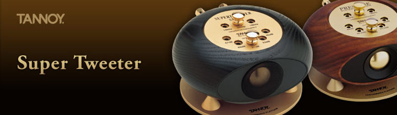

    Tannoy(탄노이) ST-200 SuperTweeter

고강도 티타늄 돔으로 제작되어 주파수 응답을 확장
하이 파워 핸들링을 위해 알루미늄에 구리를 도금한 알루미늄 보이스코일을 사용.네오다뮴 마그넷 시스템을 사용, 자속밀도를 높여 음의 깊이와 주파수 특성을 확장시킴.접지단자를 구비하여 신호의 전송 순도를 높임.고순도(99.999%)의 은선으로 내부 배선.고역신호의 명료도를 높이기 위해 터미널, 조정 나사, 회로기판을 금도금 처리. 고역필터에 고품질 폴리카본필름 콘덴서 채용.
독특한 Tannoy 전용받침으로 안정된 지지와 정확한 조정이 가능.Super Tweeter는 현대 프로그램 제품과 소스가 요구하는 확장된 고주파 응답을 제공하기 위해 디자인 되었다. 고주파 노트를 아주 디테일하게 분해할 뿐만 아니라 저주파에서 조차도 청취 경험을 효과적으로 향상시켜 준다. 주파수 특성을 두 옥타브 확장하여 통상 인간의 가청범위 내로 시간과 위상 응답을 맞춰준다.
Transient 정보와 풍부한 화음은 순수한 톤에 있어서 인간 가청 범위를 넘고 있다. 저주파 노트 조차도 30khz에 달하는 leading edge transients가 있다. Super Tweeter는 기존 스피커의 roll-off point와 54khz 사이에서 작동하면서 청취가가 악기의 전음역에 대한 정보를 경험하도록 해 주면서 개별 노트의 leading edge를 정확하게 재생해 준다. Super Tweeter는 높아진 직접성과 쾌활함, 그리고 임팩트를 제공해 줌으로써 음악 사운드를 더욱 자연스럽고 사실감있게 해준다.
제품사양
PERFORMANCE
  • Recommended amplifier power : Up to 250 Watts
  • Continuous power handling : 135 Watts RMS (DIN IEC 268)
  • Sensitivity : 95dB (2.83Volts @ 1 metre)
  • Nominal impedance : 8 Ohms
  • Frequency response To 54Hz, usable output (- 18dB) to 100kHz
DRIVE UNITS
  • Driver type : 25mm (1″) 25 micron titanium dome, 24 carat vapour deposited gold finish with neodymium magnet
CROSSOVER
  • Frequency 14kHz, 16kHz or 18kHz adjustable
  • Type 3rd order compensated high pass
  • Level 89dB, 90.5dB, 92dB, 93.5dB or 95dB adjustable
CONSTRUCTION
  • Dimensions : 150mm (6in)
  • Weight : 6.5kg (14.3lbs)
  • Finish : Oiled solid walnut
