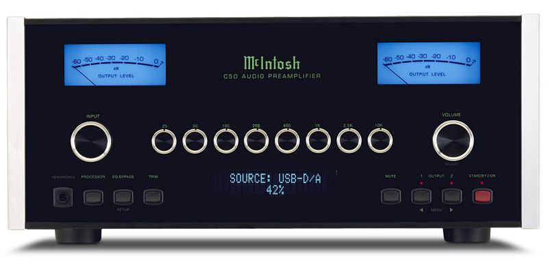

McIntosh 최초로 아날로그 입력과 4개의 지정 가능한 디지털 입력이 준비된 프리앰프 C50
usb 입력을 통해 컴퓨터에 저장된 음악을 재생할 수 있으며 프로그램이 가능한 8밴드 EQ에 의해 기호에 따라 톤을 조정하여 감상하실 수 있습니다.
홈씨어터 Pass Through 기능을 이용하여 멀티채널 시스템에서도 유용하게 사용할 수 있습니다.
• 입력 레벨 트림(매칭)이 가능한 전자기 입력 스위칭
• 고정밀 MM, MC 포노 이퀄라이저
• 32bit/192kHz까지 업샘플링이 가능한 디지털 입력
• C50 리모컨으로 재생 컨트롤이 가능한 USB 입력
• 밸런스 입력
• 새로운 디지털 멀티 스테이지 디지털 어테뉴에이터로 정밀하게 컨트롤되는 볼륨 레벨
• 바이패스 가능한 EQ
• 멀티 채널 시스템에서 유용한 Pass-Thru 모드
• 여러 가지 재생 정보가 표시되는 Alphanumetric 형광 디스플레이
• 외부 아날로그 시그널 프로쎄서에 연결할 수 있는 Processor Loop
• 외부 센서 입력에 의해 리모트 컨트롤이 가능
• 파워 앰프나 소스 컴포넌트의 전원 On/Off 신호를 출력하는 Power Control Output
• 선택한 입력 기기의 전원을 On/Off 하는 Power Control Trigger Output
• 입력 전압 변동시에도 노이즈 없이 안정된 동작을 보증하는 R-Core 트랜스포머로 구성된 전원부
• LED/Fiber Optic Light Diffuser 일루미네이션 Glass 패널
• 슈퍼 미러 마감 스테인레스 스틸 섀시
