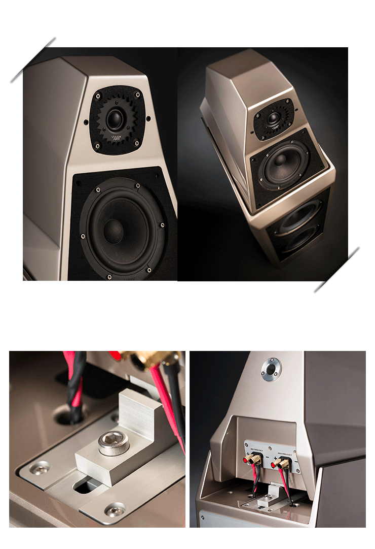

Wilson Audio는 이전 프로젝트에서 개척한 기술을 활용하는 오랜 전통이 있습니다. 여러모로 각 윌슨 제품은 그 직전까지 추진해 온 누적된 과학적 연구의 산물이라고 할 수 있습니다. Sasha Series-2제품에서 정확한 화음을 재생하는데 필수적인 시간 정렬, 동적 민첩성, 음악성 면 에서 2개의 캐비닛 스피커에서 이전에 없었던 유례없는 정제된 개선을 이루었습니다. 그리고 Alexandria XLF의 소리를 완전히 탈바꿈시켰던 Wilson Convergent Synergy Tweeter는 이제 Sasha의 두 개의 캐비닛 환경을 위해 변형되었습니다.
Sasha는 그 이전 WATT/Puppy와 마찬가지로 윌슨의 최고 히트 상품입니다. 상대적으로 작은 폼팩터에서 뿜어져 나오는 성능은 이 제품의 강점이었는데 이제 성능 부분이 완전히 새로운 차원으로 업그레이드 되었습니다.
우퍼 스피커 박스
첫 번째 Puppy를 설계할 때 데이브가 가장 중점을 둔 것이 동적 표현이었습니다. 그때부터 Wilson Audio는 새로운 소재에 대한 연구에 많은 투자를 하였습니다. 최적의 연구는 최적의 그리고 올바른 툴을 사용함으로써 얻을 수 있습니다. 윌슨은 많은 자원을 R&D에 쏟아 부었고 특히 합성물 및 케비넷의 기하학적 구조에 몰두하였습니다. Wilson Audio의 가장 진보된 R&D툴 중 하나는 케피넷 패널의 100분의 1인치의 작은 움직임을 감지, 분석 및 경감시킬 수 있는 최첨단 레이저 진동계입니다.
새로 출시된 Sasha우퍼스피커 박스는 윌슨의 레이저 진동계를 이용하여 개발되었습니다. 엔지니어들은 마이크로 합성 공진 속도를 27.5%줄일 수 있었습니다. 쉬운 용어로 표현하자면 (이미 무시할 만큼 낮은)캐비닛 공진을 거의 30%가까이 줄였다 는 것입니다. Sasha Series-2 우퍼 스피커
박스는 현대 스피커 과학의 정점에 있는 것입니다.
주문제작형 컨버전트 시너지 트위터
Wilson의 중간급 드라이버의 최고 강점은 역시 크로스오버의 방해를 받지 않고 남성 보컬 영역을 포함한 전체 미드밴드를 커버할 수 있다는 점에 있습니다. 윌슨의 미드는 화음의 일관성과 동적 민첩성면에서 타의 추종을 불허합니다. 그러나 이것은 또한 드라이버가 크다는 것을 의미하고
따라서 상단 주파수 영역은 제한을 받습니다.
이전 Sasha모델은 inverted titanium dome tweeter가 있어 윌슨의 미드레인지 드라이버와 성공적으로 콤비를 이루었습니다. 10년간의 개발 기간 동안 낮은 왜곡, 마이크로 및 매크로 역학 문제 해결, 그리고 화음의 표현 면에서 두드러진 약진을 보이며 발전해왔습니다.
낮은 왜곡과 높은 파워 핸들링 기술로 1 kilohertz영역은 무시해도 될 만큼 발전하였습니다. 4년전 데이브가 이끄는 윌슨 설계팀은 트위터 개선에 중점을 두고 개발을 진행하여 Convergent Synergy Tweeter라는 윌슨 디자인 등록상표를 얻게 되었습니다. 새로운 윌슨의 CST를 첫 탑재한 스피커는 Alexandria XLF입니다.
윌슨의 트위터는 이국적인 소재보다는 새로운 실크돔 디자인을 선호하였는데 이는 모든 윌슨 오디오의 음악적인 설계 목표를 충족할 수 있기 때문이었고 특히, 윌슨의 미드레인지 드라이버와 완벽한 조화를 이루기 때문이었습니다.
Convergent Synergy Tweeter는 이제 Sasha에도 장착이 됩니다. Sasha에 장착되는 CST는 Sasha Series-2 platform 전용으로 설계된 맞춤형 rear-wave chamber를 갖추고 있습니다.
미드레인지/트위터 박스
윌슨의 Convergent Synergy Tweeter의 축 반응은 이전 모델에 사용된 티타니움 트위터와 다른 기하학적 구조를 필요로 합니다. Sasha Series-2의 상단 모듈의 2면 칸막이는 윌슨 오디오 미드레인지 드라이버와 CST의 축 반응 각을 개별적으로 최적화시켜줍니다. 칸막이의 트위터 부분은 Alexia와 마찬가지로 이제 최신세대 소재인 X-소재로 만들어집니다. 카막이의 미드레인지 부분은
계속해서 S-소재로 제작됩니다. S-소재는 특별히 미드레인지 칸막이를 위해 제작되었고 경이로운 미드레인지 재생과 낮은 공진을 자랑합니다.
X-소재와의 결합으로 S-소재는 눈에 띌 만큼 가청소음과 미드레인지의 컬러레이션 현상을 줄여줍니다. 또한, 새로운 버팀목 전략과 2개의 합성물을 재분배함으로써 강성률과 공진제어를 더욱 개선하였습니다.
Series-2는 이제 별도의 트위터, 미드레인지판을 채용하는데 각각 프레임으로 인해 발생하는회절을 줄이도록기하학적으로 설계되었습니다.
획기적으로 개선된 시간 영역 성능
오리지널 Sasha는 4가지 다른 스파이크 길이를 통해 군지연를 쉽게 구현할 수 있었습다. Series-2는 20가지 이상의 설정이 가능한 Alexia유형의 정렬 블록을 가지고 있습니다. 이러한 개선으로 시간 영역에서 Sasha드라이버의 정확한 정렬을 대폭 올릴 수 있었습니다. 윌슨 스피커만의 정확성을 자랑하는 조정 가능한 드라이버 전파를 통해 과도전류의 정확성, 음색의 품질, 공간 회복, 음악성 등을 높였습니다.
상단 모듈의 정확한 위치는 설치할 방의 기하학적 구조와 청취자의 위치와 앉은 높이에 따라 정해진다. 상단 모듈의 위치를 정하는 방법은 첨부된 사용자 매뉴얼을 참조 바랍니다.
