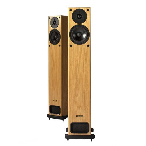

PMC GB1i
오리지널 GB1은 오랫동안 명료함, 강력함, 펀치감, 빼어난 표현력과 같은 평가들을 받아 왔다. 이제 광범위한 업그레이드가 가미된 GB1i의 성능은 가장 까다로운 평론가의 기대를 넘어설 정도의 경지에 이르렀다. 날씬한 형태를 갖춰 현대의 어떤 인테리어에도 무리 없이 잘 어울리며 성능은 갸날픈 외관과는 달리 엄청난 능력을 보여준다. 저역의 깊이와 음상의 스케일 면에서 물리적인 한계를 벗어나 음악과 영화 감상의 수준을 한 차원 격상시킨다.
GB1은 PMC의 어워드 수상작인 FB1과 OB1 두 제품을 모태로 탄생했다. 이 모델들에 적용된 ATL™ 디자인의 기술적 진보가 혁신적인 GB1 디자인에 토대를 마련했으며 따라서 그들의 음향 특성은 명백히 유사하다. 보컬이 자연스러우며 놀랄 정도의 잘 제어된 저역 재생 능력과 함께 극도로 세밀하게 재현된다.
GB1은 스테레오와 서라운드 모두에서 다재다능하며 작은 공간에도 잘 맞고 탁 트인 공간이나 벽 가까이에 밀착해도 괜찮다.
“덩치 큰 스피커들과 잘 어울릴 수 있는 튀지 않는 스피커를 원한다면 PMC의 GB1을 고려하라.”
[What HiFi? Sound & Vision, April 08″]
“압도적인 첫 인상은 개방적이고 매력적이며 전달력이 뛰어난 음질을 갖추었다는 점이다.”
[HiFi Choice, May 2008]
제품사양
  • PMC Extended ATL™ (Advanced Transmission Line) with four sections
  • Phenomenal bass response down to 29Hz
  • Dedicated magnetically screened centre channel – DB1M-C
  • PMC/SEAS?, 27mm SONOLEX™ soft dome tweeter, ferro fluid cooled
  • PMC designed 5½”/140mm Doped LF driver with cast magnesium chassis
  • Magnetic shielding available for safe positioning near tube TV’s
  • Matching Active Subwoofer for surround – TLE1
  • Stabilising plinth and levelling spikes
  • Suitable for bi-wiring or bi-amping
  • Freq response : 29Hz-25kHz
  • Sensitivity : 87dB 1W 1m
  • Effective ATL length : 2.4m (7.8ft)
  • Impedance : 8 Ohm
  • Drive units :
    – LF Doped 140mm cast Alloy Chassis
    – HF 27mm SONOLEX Soft dome ferro-fluid cooled
  • Crossover Frequency : 2kHz
  • Input connectors : 2 Pairs 4mm sockets (Bi-Wire or Bi-Amp)
  • Dimensions :
    – H 870mm (34.25″)
    – W 155mm (6.1″) + Plinth
    – D 234mm (9.21″) + Plinth
  • Weight (each) : 10.5kg per unit (23.10 lbs)
  • 마감 : 월넛(Walnut)
  • 원산지 : 영국
