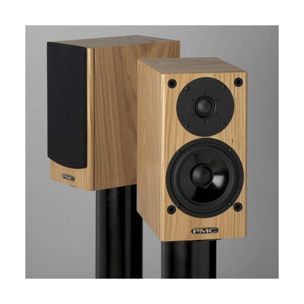

PMC DB1i
DB1은 소형 스피커의 결정판이며 여러 차례 ‘올해의 스피커’에 선정되었고 하이파이와 프로페셔널 평단 모두에서 수 차례 별 다섯 평점을 받았다. 최신 라인업의 업그레이드와 함께 DB1은 소형 모니터의 한계도 넓혔다. 어떤 소형 스피커도 그처럼 깊고 안정적인 저역, 넓은 음장 제현 등 사이즈의 두 배가 넘는 스피커에서나 나올 법한 다이내믹스를 구현한다.

제품사양
  • PMC ATL™ (Advanced Transmission Line) with four sections
  • Phenomenal bass response down to 50Hz
  • Dedicated magnetically screened centre channel – DB1M-C
  • PMC/SEAS?, 27mm SONOLEX? domed fabric Soft dome tweeter
  • PMC designed 140mm Doped LF driver with cast magnesium chassis
  • Magnetic shielding available for safe positioning near tube TV’s
  • Matching Active Subwoofer for surround – TLE1
  • Suitable for bi-wiring or bi-amping
  • Custom wall bracket – BRKT-DB1
  • Freq response : 50Hz-25kHz
  • Sensitivity : 87dB 1W 1m
  • Effective ATL length : 1.5m (5ft)
  • Impedance : 8 Ohm
  • Drive units :
    – LF Doped 140mm cast Alloy Chassis
    – HF 27mm SONOLEX Soft dome ferro-fluid cooled
  • Crossover Frequency : 2kHz
  • Input connectors : 2 Pairs 4mm sockets (Bi-Wire or Bi-Amp)
  • Dimensions :
    – H 290mm (11.4″)
    – W 155mm (6.1″)
    – D 234mm (9.21″)
  • Weight (each) : 4.5kg per unit (9.9 lbs)
  • 마감 : 월넛(Walnut)
  • 원산지 : 영국
