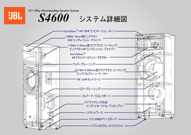

S4600에는, 60년의 역사 중에서 진화왔습니다. JBL전통의 컴퍼넌트를 채용. 역사적명기의 흐름을 짜는 신뢰성이 높은 유닛 형식에 선진 테크놀로지를 융합시킨 최신 버젼이 탑재되고 있습니다.

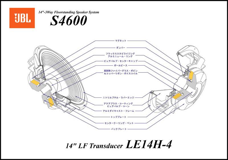

저역 유닛에는, 전통의 스크에아크루(변사각형) 프레임 채용의14인치(35cm) 지름 우퍼용 스피커 LE14계 유닛의 최신 모델“LE14H-4”을 탑재하고 있습니다.
4인치(10cm) 지름 엣지 와이즈 권콥파보이스코일과 저폐해 SFG자기회로에 의한 강력 무비한 구동부를 가져, 퓨어 펄프·콘의 표면에 독자적인 덤핑 소재 아쿠아 플러스를 도포하는 것으로써 진동판을 강화하 하여 분할 진동의 저감을 도모한 정평 있는 유닛 형식입니다.
S4600 전용으로 개발된 최신 버젼에서는, 아쿠아 플러스의 덤핑량을 적절히 컨트롤 하는 것으로 진동계 질량의 최적화를 완수해, 대구경 플로어-형태 시스템만이 가능한 안정감 있는 깊은 저역과 리듬감 흘러넘치는 뛰어난 리스폰스를 양립시키고 있습니다.
중고역유닛에도, 전통의2인치(5cm) 지름 LE175계 콘프렛션·드라이버의 최신 모델“175Nd-3”를 탑재 하였습니다.
독자적인 다이아몬드·엣지 채용의 퓨어 티탄·다이아프램의 표면에 아쿠아 플러스·덤핑으로 외곡이 적은 느긋하고 평안한 고역재생 능력을 획득하였습니다.
강력한 네오쥬무·링마그넷트에 의한 높은 감수성, 그리고 용적이 확대된 여유 있는 백 캐비티-가 가져오는 깊은 곳이 있는 보컬 레인지가 콘프렛션드라이바만이 가능한 묘미 (참다운 즐거움)을 맛보여주고 있습니다.
초고역유닛에는, JBL최소 사이즈의3/4인치(1.9cm) 지름 콘프렛션드라이바“138Nd”를 탑재하고 있습니다.
엣지 도대체 성형의 퓨어 티탄·다이아프램과 네오쥬무·링마그넷트가, 맑게 개이는 초고음역재생과 함께 정력적인 중고역드라이버에 끼는 높은 사운드 파워를 발휘하는, 초정밀 마이크로·드라이버 유닛입니다.
고성능 유닛을 살리는 면밀한 시스템 디자인
네트워크 중고역과 초고역드라이버를 위한 혼에는, 플래그쉽기 Project EVEREST DD66000을 시작으로 JBL의 상급 기종에 채용되어 그 뛰어난 물성과 음질로 정평이 있다 SonoGlass™를 이용한 전용 설계로 HF/UHF콤비네이션·바이라지아르혼을 채용하였습니다.
게다가 질량과 강성이 높게 공진의 적은 이 SonoGlass™ 혼을 압파밧훌과 일체화해, 캐비넷 상부에 강고하게 마운트하는 것으로 캐비넷 그 자체의 강성도 높여 중고역 뿐만 아니라 저역의 재생 능력에까지 다대한 혜택을 가져오고 있습니다.
네트워크에는, 대형공심코일이나 고품위 필름 축전기 등 엄선된 고음질파트를 채용되었다.
고감도 유닛의 특색을 십이분에 살립니다. 에너지가 큰 저역용 회로와 섬세한 중고역용 회로를 분리, 독립해 배치하는 일로 상호 간섭을 추방. 2조의 단자를 장비한 인풋 터미널·어셈블리-에 의해, 바이와이야링 접속, 팟시브바이안프 구동에 대응합니다.
캐비넷 소재에는1인치(25mm) MDF보드를 채용. 프론트 혼은 한층 더 알루미늄·헤어라인조 마무리를 했다19mm후MDF제 강화. 총판두께 44mm에 이르는 강고한 로아밧훌과 SonoGlass™제 압파밧훌이 강력한 유닛군을 강고하게 지지해, 한층 더 내부 브레이싱이나 덤핑 처리를 가하는 것으로 내부 정재파에 의한 칼라 배급량을 억제하고 있습니다.
보텀 보드와2매의MDF재에 의한 솔리드·베이스 보드를 볼트·너트로 강고하게 일체화해, 플로어-형태 시스템의 요점이 되는 캐비넷 저부를 강화해 저명 나무를 추방.캐비넷의 칼라 배급량을 한층 더 억제하고 있습니다.게다가 높이의 미조정이 가능한 크롬 마무리의 놋쇠제 대형 어져스터블·풋 스파이크를 장착해, 마루의 면과의 접촉 면적을 최소화하면서 확실한 설치를 가능하게 하고 있습니다.
버스 리플렉스 카메라 포토는 시스템의 배면에 장비.대구경/쇼트 타입의 포토를 이용하는 것으로 강조감의 적은 자연스러운 저역 리스폰스를 발휘합니다.포토의 입구와 출구에 플래어를 마련하는 것으로 공기의 정류를 도모해, 파워콘프렛션을 막고 있습니다.
적당한 사이즈면서 풍격 있는 마무리의 플로어 스텐딩 캐비넷
캐비넷 외장은 풍격 있는 체리·세미 글로스·finish의 천연목을 마감하였습니다. 서양식, 동양식을 불문하고 리빙에 자연스럽게 친숙해 지는 침착한 마무리입니다.
35cm지름 저음용 스피커 탑재기로서는 컴팩트하고 깊이를 억제한 캐비넷 사이즈와 스탠드를 필요로 하지 않는 플로어 스탠딩·디자인에 의해, 설치성을 높이고 있습니다.
그릴에는 와이어 프레임에 의한 플로팅 타입을 채용. 적절히 컨트롤 된 혼의 지향성을 방해하지 않고, 회절을 억제한 캐비넷 구조를 최대한으로 살립니다.
