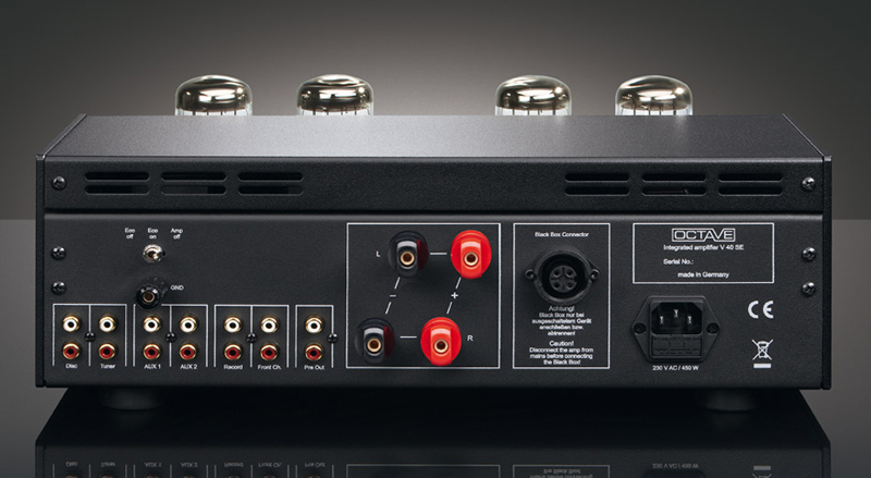

V40SE에는 RCA 라인 레벨 입력이 5 계통, 테이프 출력이 1 계통 그리고 음량 조정이 되는 프리앰프 출력이 1 계통 장비되어 있습니다. 또 프리앰프 출력은 IC로 버퍼링 되어 접속된 기기(통상은 액티브 서브우퍼)로부터의 그라운드 노이즈 등의 악영향을 경감하고 있습니다.
입력 가운데 “Front Channel”라고 표기된 입력은, 음량 조정을 바이패스 하는 릴레이와 연동하고 있어서 이 위치에서는 V40SE가 스테레오 파워앰프로서 동작하기 때문에 AV 시스템으로 편입이나 프리앰프 추가에 의해 시스템 업그레이드가 가능합니다. 녹음 출력은 항상 액티브하고 “Front Channel”의 위치에서 그라운드 쇼트되어 있으므로 “Front Channel” 신호의 녹음 신호를 만들 수 있습니다.
