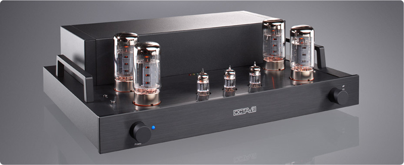

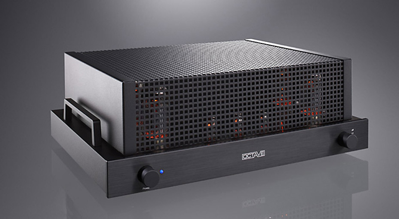

TUBE POWER AMPLIFIER 2×70 WATT STEREO POWER AMPLIFIER RE280 MKII
신설계의 드라이브 회로와 푸시풀 UL동작의 출력 스테이지
고효율의 자사 오리지널 트랜스포머로 안정된 전원 공급
만전의 보호 회로로 높은 신뢰성과 퀄리티를 확보
RE280 MKII
RE280 MKII는 푸시풀 UL 접속 스테레오 파워앰프로서 최대 출력은 70W×2, 왜율은 2% 미만(최대 출력시)입니다.

 진공관
 6550C x 4, ECC802 x 3
