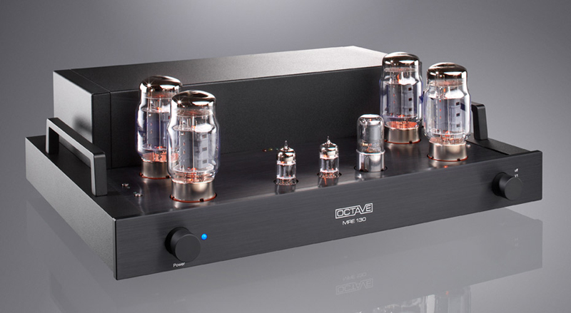

MRE130에 대해
MRE130은 5극관 패러렐 푸시풀 파워앰프로서 최대 출력은 약 140W, 왜율은 2% 이하입니다.
OCTAVE 파워앰프는 신제품마다 항상 새로운 기술 수준을 달성해 왔습니다. RE280 스테레오 파워앰프의 발표시에는 Andreas Hofmann이 기존 앰프 기술로부터 커다란 진전을 완수했습니다. MRE130에도 그 기술과 OCTAVE의 등록상표이기도 한 전압 관리와 동작 보호 기능이 포함되어 있습니다.
5극관 접속에 의한 출력단
MRE130이 실로 혁신적인 것은 출력단에 고전적인(그것도 근년의 하이파이 파워앰프에서는 거의 채용되지 않게 된) 5극관 접속을 사용했다는 것입니다.
5극관 접속은 과거 진공관 파워앰프에서는 폭넓게 일반적으로 사용되어 왔는데 그것은 신뢰성과 중~대출력의 혜택을 양립시킬 수가 있기 때문입니다. 다만 현대의 수준에서 바라보면 동적인 안정성이 낮고 왜율이 높은 것이 신경이 쓰이지만 이러한 영향은 오히려 과거에 사용된 회로설계 때문이지 5극관 사용에 의한 직접적인 결과가 아닙니다.
Andreas Hofmann은 고전적인 5극관 접속에 의한 출력단 설계의 미비를 없애는 새로운 회로 기술을 개발했습니다. 이 혁신적인 회로설계는 5극관 접속으로 동작할 경우에 필요한 보조 전류를 위해서 별개의 전원 공급 회로도 추가되었습니다. 이 강화된 5극관 회로는 음질과 엔지니어링의 관점으로부터도 이상적인 것입니다.
또 이 설계의 장점으로서 공급 전압의 변동에 대한 절대적인 안정성과 호환성을 갖는 출력관을 문제 없이 사용할 수 있습니다.

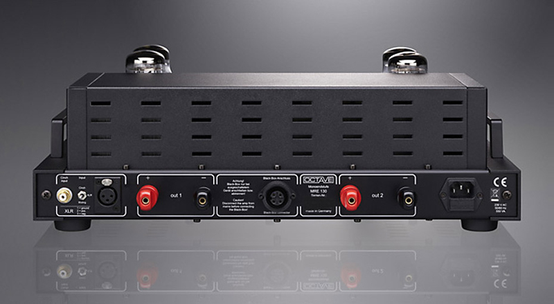

진공관
6550C x 4, 6C5 x 1, ECC82 x 4 (출력관은 OCTAVE 오리지널 바이어스 조정 기능에 의해 6550등의 동등한 관과 호환 사용 가능)
NFB
로컬 및 오버롤 병용
NFB값
19dB(6.8Ω 부하시 오버롤)
게인
30dB(6.8Ω 부하)
오버롤 게인
49dB(6.8Ω 부하)
잔류 노이즈
300µV 미만(10Hz-500kHz), 100µV 미만(400Hz-23kHz)
