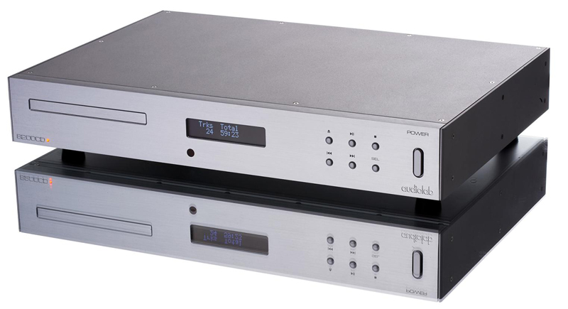

그 중에서도 가장 주목을 끄는 것은 바로 CD 플레이어인 8200CD 다. 제품명에서 의미하듯이 이 제품은 CD 플레이어지만 CD 재생 기능은 8200CD의 기능 중 하나에 불과하다. 보다 정확히 말하면 DAC에 CD 트랜스포트를 살짝 얹은 듯한 CD 플레이어로 실질적인 기능은 CD 재생보다는 디지털 프로세싱 능력이 막강한 고급 DAC 이다.
제품 뒷면을 보면 쉽게 이해가 갈 것이다. 플레이어지만 제품 우측에는 2개의 광, 2개의 동축 그리고 1개의 USB 입력 단자가 준비되어 있다. 즉, 5개의 외부 디지털 소스를 연결할 수 있다. 즉, 컴퓨터에서 PS3 같은 게임기나 DVD 플레이어 등 다양한 디지털 소스를 연결할 수 있다. 물론 CD 플레이어로서 광, 동축 디지털 출력도 각기 1개씩 갖추고 있으며 최종 아날로그 출력도 RCA로 된 언밸런스드와 XLR 단자의 밸런스드 출력까지 제공한다.

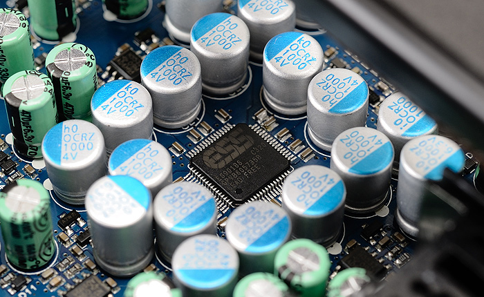

존이 선택한 것은 캐나다의 반도체 업체 ESS가 개발한 최신예 DAC 칩인 Sabre32 이다. 시장에서 흔치 않은 32bit 사양의 DAC인 ESS9018은 무려 84.6MHz로 32bit 변환을 실시하는 엄청난 사양의 DAC이다. 통상 DAC들이 최대 192kHz/24bit 변환하는 것에 비하면 엄청난 차이다. 칩 스펙 자체도 133dB의 방대한 다이내믹 레인지와 S/N비를 자랑한다. 뿐만 아니라 다양한 필터까지 집적시켜 제작된 칩으로 여러 가지의 디지털 필터링이 가능한 최고급 DAC 중 하나다. 이미 매킨토시의 MCD500을 비롯하여 하이엔드 업체들이 일부 플래그십 모델에 채택할 정도로 높은 성능을 인정받은 고급 DAC 이다. 비록 8200CD는 100만원대의 비교적 저렴한 디지털 소스 기기지만 과감히 이 Sabre32 DAC를 도입했다.
존은 이 칩을 선택한 이유에 대해 이렇게 설명했다. “통상적으로 음질이 우수하다는 SACD의 경우 DSD 변환을 하는데 354n sec 마다 한 채널의 오디오 신호가 변환이 됩니다. 이에 비해 8200CD에 쓴 Sabre32는 12n sec 마다 신호가 변환이 됩니다. 거의 30배나 데이터가 많은 거죠. 게다가 DSD는 1비트에 불과하지만 Sabre32는 무려 32bit 이니 그 양적인 차이가 엄청나죠. 게다가 6bit 노이즈 세이핑 처리까지 이루어집니다. 이러한 디지털 필터 처리가 이 칩의 남다른 점인데 독특한 샘플레이트 컨버터가 설계되어 있고 Hyperstream Modulator라는 아키텍처에 멀티 어레이 DAC를 내장했습니다. 그것도 엔지니어가 직접 조작할 수 있는, 일종의 프로그래밍이 가능한 필터 기능을 제공합니다.”
초고속 고해상도 변환이 가능한 DAC를 활용하여 8200CD는 USB나 광, 동축 입력 그리고 자체 CD 재생시 44.1kHz는 무려 1920배의 정수 배수의 오버샘플링 처리를 실시하며 48kHz 계열의 신호는 1764배의 업샘플링 처리를 하여 DA 변환을 한다. 또한 USB로 입력된 88.2kHz 신호는 960배 오버샘플링, 96kHz는 882배 업샘플링, 176.4kHz는 480배 업샘플링하여 84.6MHz의 변환이 되는 셈이다.

아날로그 출력단 회로도 디스크리트 방식으로 설계한 Class A의 FET 회로를 택했다. 별도의 OP 앰프 같은 반도체를 쓰지 않은 순수한 아날로그 회로로 전형적인 물량 투입형의 회로다. 무엇보다도 인상적인 점은 아날로그 회로 및 디지털 회로에 공급되는 전원부인데 사진에서 볼 수 있듯이 엄청나게 많은 수의 콘덴서가 투입된 것을 알 수 있다. 전체 콘덴서의 용량은 무려 250,000uF로 웬만한 파워 앰프의 전원부 용량을 넘어서는 수준이다. 이렇게 무지막지하게 콘덴서를 투입한 이유는 그 만큼 전압을 DC에 가까운, 리플이 거의 없는 안정된 전원 공급을 실현하기 위함이라고 한다.
뿐만 아니라 전원을 각기 나누어 회로에 맞게 전압을 맞춰주는 정전압, 정전류용 레귤레이터도 저가의 레귤레이터 대신 LM317 같은 고급 정류용 소자를 사용했고 분류 개수 만해도 30가지나 되어 각 회로 요소요소마다 전기를 갈라서 개별 전원을 공급하여 회로 내부적인 간섭도 최대한 억제했으며 깨끗하고 안정된 전원 공급에 각별한 노력을 기울였다.
