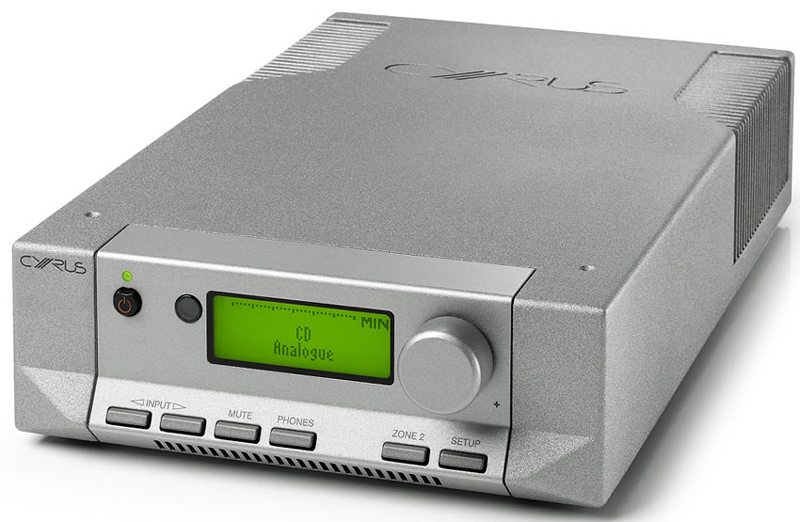

CYRUS AMP 6 시리즈의 신형 모델입니다. 제조국은 영국 입니다.
40와트/8옴 출력과 6계통의 RCA 아나로그 입력단자를 가지고 있는 사이러스 상위 인티앰프 입니다.
6A 는 매우 확장성이 좋은 인티앰프로서 채널당 40W의 스피커 출력을 가지고 있으며 다양한 종류의 입력을 지원합니다.
6A는 한 개 이상, 두 개의 분리된 공간에서 동시 재생이 가능합니다. 입력선택을 하고 zone 2 출력을 선택하기만 하면 됩니다. 스피커 터미널은 바이 와이어링을 지원하며 고품질의 헤드폰 앰프, 프리앰프 출력(바이 앰핑용), 시원하고 명확한 LCD 전면 패널을 통해 모든 셋업 메뉴를 손쉽게 컨트롤 할 수 있습니다. 적외선 리모컨이 기본 제공됩니다.
강력한 온보드 소프트웨어 시스템은 각각 입력단의 입력 감도를 매칭할 수 있는 등, 많은 기능을 커스터마이징 하게 해줍니다. 개별 입력단마다 여러분이 원하는 이름을 설정할 수 있는 기능도 있습니다. 이 모든 기능은 셋업 메뉴에서 컨트롤 가능합니다.
6A 는 여러분이 원하는 방식대로 업그레이드가 가능한 옵션이 있습니다. 이를 통해 보다 강력한 퍼포먼스와 기능을 사용할 수 있습니다. 심지어 더 큰 용량의 파워를 더할 수 있어서, 여러분이 장차 시스템 퍼포먼스 향상을 위해 스피커를 업그레이드 할 경우에 대비할 수도 있습니다. 파워서플라이 옵션을 추가함으로써 보다 나은 해상도, 다이내믹, 생동감을 더할 수도 있습니다.
Technical Information
다재 다능한 6A 인티앰프는 싸이러스의 업그레이드 가능한 모듈 디자인의 앰프 플랫폼을 기반하여 개발되었습니다. 따라서 몇몇 상위 기종의 핵심 기술이 동일하게 사용되었습니다.
새롭게 설계된 파워 서플라이 설계는 1ohm 부하 시 190W의 피크 파워를 출력합니다. 통상 40W의 정격 출력을 가능하게 합니다. 프런트 패널에는 고품질의 LCD 표시 창이 볼륨, 입력선택, 그리고 셋업 메뉴를 보여주며, 여러분의 앰프를 사용하기 가장 최적인 상태로 설정할 수 있습니다.
파워 서플라이는 인티그레이티드 앰프 치고는 매우 복잡하게 구성되어 있습니다. 왜냐하면 아날로그 단과 디지털 단 두 부분으로 나뉘어 공급되는 두 개의 전원 트랜스를 모두 제어해야 하기 때문입니다. 첫 번째 트랜스포머는 몇몇 디지털 섹션에 전원을 공급하며, 스탠바이 모드에서의 낮은 전원 출력을 제어합니다. 따라서 스탠바이 모드에서는 1와트 미만의 전력만을 소모하게 됩니다. 두 번째 트랜스포머는 아주 민감한 낮은 레벨의 시그널과 파워 부분에 전원을 공급합니다.
스피커를 구동하는 앰프 각 부분별 전원 레귤레이션 회로는 매우 깨끗한 전원 공급이 가능하여 앰프를 최상의 퍼포먼스로 유지할 수 있도록 해줍니다.
<업그레이드 옵션의 종류>
PSX-R 파워 서플라이 추가 가능
<제품 구조>
제품 샤시 –저 공명, RF 차폐기능의 싸이러스 모노리딕 알루미늄 다이캐스트 샤시
라인 입력
아날로그 입력 x 6
출 력
Line Zone 2 / tape
프리앰프 아웃
헤드폰 출력
바이 와이어링 지원 스피커 터미널
내장 파워 서플라이
350VA 용량의 트로이달 트랜스포머, 5개의 전원 레귤레이션 레일
컨트롤 유닛을 위한 별도의 트로이달 트랜스포머
Communications
MC-BUS™ System BUS
Remote Control Supplied with Cyrus system remote control
스탠바이 상태에서의 소비전력 – 1W 미만
제품 사양
연속 출력- 50W/CH(4 Ohms) 40W/CH (8 Ohms)
최대 피크 출력- 320 W (IHF, 채널당 1 Ohm의 부하가 걸릴 경우)
왜율- 0.002%, 1kHz (8Ohms) 0.005%, 1kHz (4 Ohms)
주파수 응답- -3 dB, 0.1Hz and 100kHz
댐핑펙터- (1 kHz) – 150
감도 (40W)- Line: 237mV
입력 임피던스- 40kOhm (RCA).
출력 전압- 237mV (Tape out), 480mV (Pre out)
S/N 비- 105dBA (ref. 40W)
채널 밸런스 오차- ±0.2dB (0dB to -63dB)
볼륨 컨트롤 정확도- ±0.1dB (0dB to -63dB)
크기- (H x W x D) 73 x 215 x 360 (mm)
무게- 5.9 kg
마감- Quartz Silver / Brushed Black
