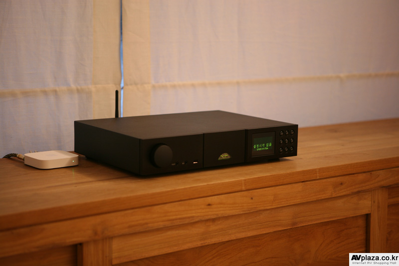

AVPLAZA 설치한 SuperUniti 와 PROAC D40
