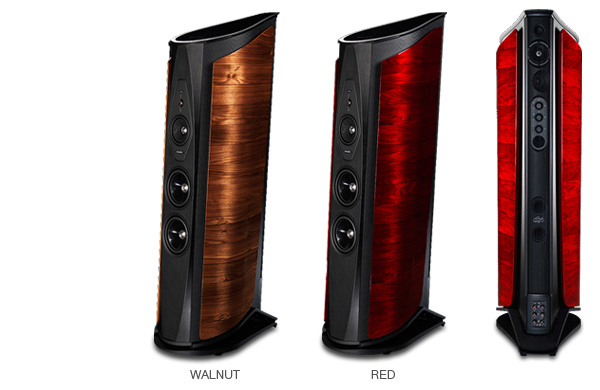

유려한 캐비닛디자인
“Aida”의 캐비닛 설계에 있어서 특징적인 것은 “Lyra(하프)”를 의식한 형상입니다. 단면을 하프를 닮은 형상으로 한 이 “Lyra Shape” 디자인은 종래의 “Lute Shape” 디자인처럼 캐비닛 내부에서 평행하는 면을 최소화함으로써 정재파 발생을 무시할 수 있는 정도로 억제하는 한편 지금까지의 어프로치와 비교해도 훨씬 높은 구조적 강도를 갖추어 스피커 내에서 발생하는 에너지를 극히 효과적으로 관리합니다.
또 캐비닛 후부는 앞부분에 대해서 역방향의 커브를 그리고 있어 과거 많은 풍동 실험등의 결과로부터 실증되었듯이 가장 공기 저항이 작은 형상으로 되어 있습니다. 그 결과 재생음이 회절할 때의 미묘한 기류 변화를 최대한으로 억제할 수가 있습니다. 아름답고 유려하며 음향학적으로 깊이 고려된 디자인이라고 할 수 있습니다.
캐비닛의 소재와 구조
캐비닛 본체의 소재는 “Amati Futra”처럼 마호가니와 같은 감촉의 감람나무과 활엽수 “오크메(Aucoumea)”를 채용하였습니다. 이 소재의 두께가 다른 시트로 나뭇결의 각도를 교대로 90번씩 바꾸어 적층해 나가는 수법으로 합판을 자체 생산하며 적층 공정에서 프레스로 서서히 가압하면서 곡면을 갖게 함으로써 아름다운 “Lyra Shape”가 조형됩니다.
레드 우드
한층 더 탄성이 높은 소재층으로 방진효과가 큰 “압축 적층 방진구조”를 극한까지 추구하였습니다. 공진을 철저하게 배제하는 한편 캐비닛 내부에 보강 리브(rib)를 배치하여 강도를 높임과 동시에 음조나 진동의 제어, 스퓨리어스 진동 배제, 정재파 제어에도 성공하고 있습니다.
탑 커버는 알루미늄 절삭 블록과 유리를 배치하여 우아함을 자아내고 있습니다. 또 캐비닛 저부는 CNC 머신으로 성형한 30mm 두께의 알루미늄 베이스 플레이트를 채용하고 그 상부에 15mm 서브 베이스 플레이트를 ZVT(Zero Vibration Transmission) 구조부로 마운트한 후 캐비닛을 구축하는 설계로 되어 있습니다. ZVT는 “the Sonus faber”에서 채용된 바닥면의 진동을 스피커와 차단하는 특허 기술 “LVT(Low Vibration Transmission)”를 한층 더 진화시킨 어프로치로 산형가공 “활스프링 기술”에 의해 강도를 향상시킨 서브 베이스 플레이트와 탄성중합체 수지에 의해 고유 공진을 효과적으로 억제하는 기구입니다. 이것은 정확히 활을 당긴 것 같은 형태로 마루 바닥 면으로부터 캐비닛 전체를 서스펜드하는 것으로써 스퓨리어스 공진이나 어쿠스틱피드백, 리스닝 룸의 모든 진동 요소를 배제하는 특허 기술로 “Aida”에서 특히 혁신적인 어프로치라고 할 수 있습니다.
또 캐비닛 내부의 미드레인지/트위터부, 우퍼부×2의 3 챔버는 “Bound Soul”이라 불리는 비자성 합금 스틸제 축으로 강고하게 연결시키는 설계로 되어 있습니다. 이 “Anima Legata” 구조는 캐비닛 중량을 필요이상으로 증대시키는 일 없이 교묘하게 시스템 전체의 강도 향상을 꾀합니다. 이와 동시에 역상으로 진동하여 미소 진동을 철저히 배제하도록 각각 별개로 튜닝된 “Tuned Mass Damper”와 함께 작용하여 꼼꼼한 진동공진 대책의 근간을 이루고 있습니다.
