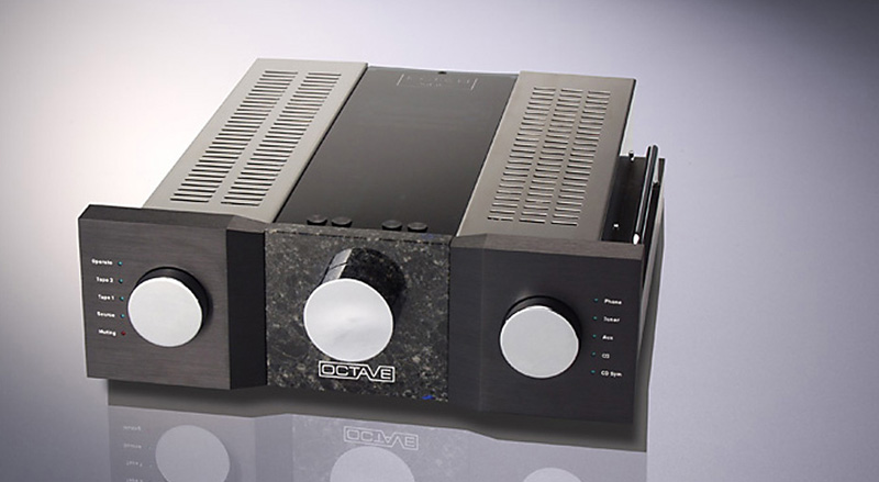

Jubilee 프리앰프의 증폭 회로와 출력 회로에는 극한까지 낮은 임피던스의 출력과 높은 전류 공급 능력을 동시에 수행하기 위해 Octave의 고도의 하이브리드 테크놀로지가 들어 있습니다. 출력단에 제로 피드백 버퍼 회로가 채용되고 트랜지스터에 의한 디스크리트 구성의 밸런스 회로로 되어 있습니다.
그 결과 시장에 존재하는 어떠한 파워앰프, 그것이 RCA 입력이든 XLR 입력이든 또 증폭 소자가 진공관은 물론이고 트랜지스터도 완벽하게 구동할 수 있게 되었습니다. 그리고 연결되는 케이블의 길이도 문제가 되지 않습니다.
고정밀 밸런스 출력단은 극한까지 +/- 신호의 주파수/위상 특성의 엇갈림을 억제하여 완벽한 밸런스 출력을 파워앰프로 전송합니다. 또 연결되는 파워앰프의 게인이나 스피커의 능률에 따라 선택할 수 있는 게인 전환 기능(전환시에는 자동적으로 뮤트가 걸립니다)이 있어서 모든 사용자들이 쾌적한 음량 조절로 사용하실 수 있습니다.
전용 케이스에 격납된 전원부는 5겹으로 쉴드(shield)한 트랜스포머를 사용하여 본체로의 전원 노이즈를 격리합니다. 정확한 직렬 레귤레이터에 의한 전압의 안정화와 어떠한 부하에서도 흔들림 없는 안정성을 위해 채용된 특대의 콘덴서 뱅크. 모든 제어 전환에는 저저항의 금 도금 릴레이를 채용하고 한층 더 본체와의 접속에는 전자 쉴드된 케이블을 이용하고 있습니다.
회로 기판은 서포트 플랫폼상에서 최적의 디커플링 효과를 얻기 위해 서브 섀시상에 마운트하여 마루나 랙으로부터의 진동에 의한 영향을 최소한으로 억제하고 있습니다. 또 내부 배선은 테플론 피복의 은선을 사용하여 노이즈의 혼입을 억제하여 순수한 신호를 다음 섹션으로 전송합니다.
비자성 알루미늄/스테인레스강에 의한 케이스 외장(30mm 두께의 알루미늄 프런트 패널)은 CNC 선반으로 절삭 가공한 후 알루마이트 처리(알루미늄 표면을 산화시켜 내마모성을 높이는 처리)하고 수작업으로 광택 마감을 하였습니다. 패널 중앙부에는 20mm 두께의 천연석 혹은 알루미늄을 채용하고 있습니다(이 부분은 여러 가지 패턴의 석재 색상이 준비될 수 있습니다.)
Jubilee 프리앰프는 진공관과 트랜지스터의 장점을 고차원으로 융합시키면서 단점을 서로 보완하는 것으로 양자의 경계를 완전하게 철거하여 모든 사용 환경에서 완벽한 퍼포먼스를 발휘할 수가 있습니다. 그것이 이 프리앰프가 순수하게 음악을 사랑하는 모든 오디오파일에게 진심으로의 감동을 주기 위해 등장한 이유인 것입니다.

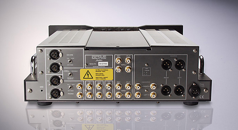

ㆍ XLR 밸런스 입력 단자(2번 hot)
ㆍ 옵션으로 포노 입력 기판(MC) 추가 가능(라인 레벨 모델)

 Line(RCA 포노) x 4계통, Line(XLR) x 2계통
 출력
 1테이프 출력(RCA 포노) x 2계통, 프리앰프 출력(RCA / XLR) 각 2계통
