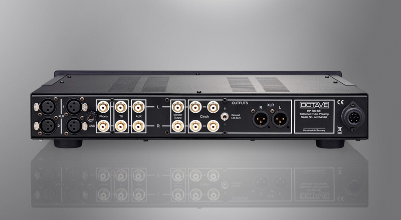

HP300SE는 HP300MKII를 한층 더 고성능화한 버전입니다. HP300MKII을 대체하지 않고 OCTAVE 프리앰프 선택폭을 넓혔습니다. HP300SE는 전원 공급과 라인 앰프의 출력단을 개량하여 여러 가지 입출력 기기의 접속이 한증 더 유연해지고 재생 음질은 향상되었습니다. 독립한 XLR 입력 2 계통, RCA 입력 3 계통, 모니터링 출력 1 계통, RCA 출력 2 계통과 XLR 출력 1 계통을 갖추고 있습니다.
라인 스테이지의 게인은 3 단계로 설정이 가능하며 이것에 의해 접속하는 파워앰프의 게인이나 스피커의 능률에 따라 HP300SE의 볼륨 조정 범위를 최적화할 수가 있습니다.
새롭게 설계된 라인 앰프의 S/N은 매우 높습니다. 노이즈는 진공관의 특성뿐만 아니라 프리앰프의 각 전원부 디자인과 메인 전원으로부터도 많은 영향을 받습니다. HP300SE의 전원부는 최적의 절연 특성을 갖는 외부 트랜스포머와 본체의 정밀한 초저 노이즈의 전압 레귤레이터부로 구성되어 있으며 두 시스템과 완벽하게 매칭하여 라인 앰프 노이즈도 효과적으로 저감합니다.
밸런스 출력은 고도로 심메트리컬한 출력 트랜스포머로 실현됩니다. 트랜스포머는 파워앰프와 그라운드 접속을 on/off 할 수 있어 효과적으로 그라운드 루우프를 제거합니다. 이 기능은 신호 접속시에 그라운드로 흘러 들어오는 AC 전원으로부터 유도된 험 노이즈를 경감하는데 큰 역할을 합니다. XLR, RCA 어느 출력도 매우 낮은 임피던스 특성을 갖고 있어서 5~10m까지의 케이블 접속에도 악영향이 없습니다.
홈시어터 시스템에 도움이 되는 홈시어터 바이패스 기능이 있습니다. HP300SE에는 RCA, XLR 입력에 바이패스 입력을 선택하는 기능이 탑재되어 있습니다. 모니터링 출력은 버퍼링 되어 외부 헤드폰 앰프나 레코딩 기기에 접속하고 즐기는데 최적입니다. 포노 MC는 옵션입니다.
