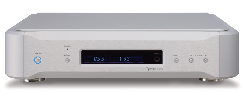

2014년 D-07 의 신형 모델로 D-07X 로 한층 업그레이드된 사운드의 DAC입니다.
시리즈의 설계 사상을 답습한 단품 DAC로, Asahi-Kasei 엘렉트로닉스( http://www.asahi-kasei.co.jp/akm/japanese/)의 32bit DAC “AK4392″를, 채널 마다 2회로 탑재한 패러렐(병렬)/디퍼렌셜(차동) 출력을 채용하여, 고 linearity-와 저노이즈를 실현했다고 한다. DA컨버터부와 아날로그 출력 회로부는, 완전 듀얼·모노 구성으로 하고 있어, 채널·세파레이션을 향상시키고 있다.
입력 단자로는 USB, XLR, 광디지털을 각 1 계통, 동축 디지털을 2 계통 가지고 있다. 모두 24 bit/192 kHz까지 대응한다. 또한, XLR(AES/EBU) 입력은, 에소테릭의 “P-05″와 접속하여 SACD의 DSD 전송에도 대응한다.
USB 접속에서는, 독자적인 드라이버를 사용하고 있으며, 비동기 전송과 24 bit/192 kHz에 대응한다. PC등에서의 외부 노이즈 혼입을 막는 USB 아이소레이터도 준비하고 있다.
PCM 신호 처리용으로는 4종류의 디지털 필터도 탑재하고 있다. 추천은 OFF의 모드이지만, FIR형 디지털 필터 2종류로 프리에코가 없는 자연스러운 소리의 첫 시작이 특징인 쇼트 지연형 디지털 필터도 2종류 탑재하고 있어, 소리의 차이를 즐길 수 있다.
클럭 회로에는, 고정밀도 VCXO(전압 제어형 수정발진기)를 채용하였으며, 전용의 안정화 전원 회로도 이용하고, 순도의 마스터 클락을 DAC 디바이스에 공급할 수 있다고 한다. 게다가 VCXO로 생성하는 고정밀도 클럭을 트랜스포트에 출력해 동기 시키는 클락 출력 모드와 외부 마스터 클락 제너레이터와 동기 하는 클럭 입력 모드도 준비하고 있다. 44.1/48 kHz 계열과 10MHz 클럭 입력에 대응하는 것 외에 에소테릭만의 “다이렉트 마스터 클락 LINK” 대응 트랜스포트와의 접속해, 22.5792 MHz의 출력/입력에도 대응한다. PC와의 비동기 USB 접속시에도 external clock와의 동기 재생이 가능하게 되어 있다.
클럭싱크 기능을 가지지 않는 트랜스포트와의 접속에는, 특성이 다른 2종류의 PLL 회로(PLL1/PLL2)를 탑재하였다. 내부의 VCXO를 살린 고정밀도 리클럭 처리에 의해, 폭넓은 대역의 지터를 효과적으로 저감 할 수 있다고 한다.
출력 단자는 XLR, RCA, 헤드폰 출력을 각 1계통 장비하고 있다. 최종단의 아날로그 오디오 출력의 버퍼 앰프에는, 신일본 무선의 유효증폭기 “MUSES”를 채용하였다. XLR 출력은 풀 밸런스 구성. RCA 출력 선택시에는 버퍼 앰프를 패러렐 구성으로 전환하는 “패러렐 버퍼 출력 구성”으로서 동작시킨다.
전원부에는 대형의 R코어 트랜스를 채용. 음질에 영향이 있는 자속 누설을 최소로 하고 있는 것 외에 평활 회로에는 콘덴서를 복수 조합해 고속의 쇼트 키·바리어·다이오드를 사용하고 있다.
외형 사이즈는 445×356×106.5 mm(폭×깊이×높이). 무게는 10.4kg.
