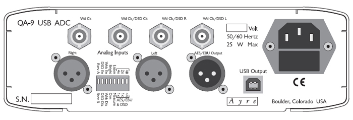

옵션의 DSD 출력/Word Clock 출력을 장비한 QA-9 “Pro” 모델도 라인업
QA-9 Pro 모델에서는 DSD-Raw (SDIF-2 인터페이스 형식) 포맷에 의한 데이터 출력 또는 SDIF-3 포맷에서의 L/R 데이터, 클록의 3-wire DSD 데이터 출력이 가능합니다. 리어 패널의 딥 스위치의 전환에 의해 64배, 128배, 256배의 샘플 레이트와 워드 클록 출력을 설정할 수 있습니다. DSD-Raw 입력 혹은 SDIF-3 입력을 갖춘 DSD 레코더에 연결하는 것으로 매우 품위가 뛰어난 아날로그⇒DSD 변환에 있어서의 프론트엔드 기능을 실현합니다.
*상부 4개의 BNC 단자는 QA-9 Pro 모델에만 장비

 아날로그 입력 감도
 44.1kHz, 48kHz, 88.2kHz, 96kHz, 176.4kHz, 192kHz (각 24비트까지)10.0Vrms @최소 게인 설정, 0.75Vrms @최대 게인 설정
 아날로그 XLR 입력극성
 Pin 1 = Ground, Pin 2 = Non inverting (+), Pin 3 = Inverting (-)

 커뮤니케이션 단자
 64x, 128x, 256x (QA-9Pro만)
 AES/EBU XLR
 110Ω(트랜스 절연)
 Word Clock / DSD BNC
 75Ω(트랜스 절연)  (QA-9Pro만)
