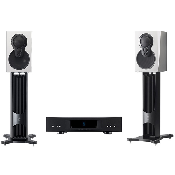

LINN 의 신형 Katalyst DAC Architecture 가 내장된 신형 모델 입니다.
최신 Katalyst DAC Architecture 가 내장된 업그레이드 신형 모델입니다.
Akurate Exakt 시스템은 플래그십 Klimax Exakt 시스템에 사용된 것과 동일한 Exakt 테크놀러지를 사용라여 소스를 스피커 내부에 존재하게 합니다. Linn DS를 기초로 스피커까지의 전송 경로를 모두 손실이 없는 디지털로 구성하여 뮤직 시스템의 퍼포먼스가 철저히 개선되었습니다.
디지털로 전송된 마지막 단계에서 아날로그로 변환됨으로써 일반적인 하이파이 시스템에서 동반되는 노이즈와 왜곡을 원천적 제거하여 오리지널 녹음에 충실한 사운드를 재생합니다.
Akurate Exakt DSM 디지털 뮤직 플레이어와 Exakt Akubarik 스피커로 구성된 Akurate Exakt 시스템은 아름다운 스타일링과 뛰어난 사운드로 여러분의 음악에 대한 정열을 재점화시킬 것입니다.
디지털 뮤직 라이브러리에서 또 온라인에서 음악과 영화를 스트리밍하여 고음질로 재생할 수 있습니다. Akurate Exakt DSM은 가정에서 어떤 음악이나 오디오 소스라도 완벽하게 연결하여 재생합니다.
Akurate Exakt 시스템은 플래그십 Klimax Exakt 시스템에 사용된 것과 동일한 Exakt 테크놀러지를 사용라여 소스를 스피커 내부에 존재하게 합니다. 가정에서 음악을 즐기는 최고의 방법입니다. 모든 소스를 연결하여 보다 뛰어난 사운드로 음악을 즐길 수 있는 Akurate Exakt DSM 디지털 뮤직 플레이어와 Exakt 스피커로 구성되어 여러분과 아티스트를 가장 다이렉트하게 연결해줍니다.
뮤직 라이브러리의 iPad에서 좋아하는 음악을, 앨범 커버로 선택하고 선호 곡이나 트랙을 플레이리스트로 만들 수 있습니다. 인터넷 라디오를 통해 새로운 음악을 그리고 모든 온라인 뮤직 서비스로부터 고음질 음악을 감상할 수 있습니다.
Akurate Exakt DSM에 연결된 모든 신호는 싱글 디지털 케이블로 된 Exakt Link를 통해 완벽히 Exakt Akubarik 스피커로 전송됩니다. HDMI, XLR 등 복수의 디지털, 아날로그 입력단자가 장비되어 있으며 온보드 포노 스테이지로 턴테이블도 연결할 수 있습니다. iPhone이나 태블릿으로부터 AirPlay 재생도 가능한 만능 플레이어입니다.
Exakt Akudorik 스피커는 Akudorik 스피커용으로 개발된 인티그레이티드 액티브 테크놀러지와 소스가 스피커 내부에 존재하게 한 Exakt 테크놀러지를 조합된 제품입니다.
싱글 디지털 입력에 전송된 신호는 각 Exakt Akudorik의 온보드 디지털 크로스오버를 거쳐 독립된 4개의 채널로 분리됩니다.
각 채널은 컨트롤이 가능한 자체 볼륨과 DAC, 앰프로 구성되어 있습니다.
Exakt 테크놀러지로 디스토션과 드라이브 유닛 개체 차이를 완전히 제거할 수 있으며 리스닝 룸에 스피커를 최적화할 수 있습니다.
Exakt Akudorik은 아름답게 곡면 가공된 컴팩트한 캐비닛 안에 우퍼가 마주보게 내장되어 있어서 대형 스피커보다 더 깊은 저역을 재생합니다.
Klimax 스피커에서도 사용된 Linn의 유니크한 3K 드라이버 어레이로 고역과 중역을 놀랍도록 정밀하게 재생합니다.
아름답고 다양한 마감으로 어느 공간에도 완벽하게 매칭시킬 수 있습니다.

Type 4-way bass reflex stand-mounted Aktiv loudspeaker with Exakt technology
Drive units 13 mm (0.5”) silk dome super-tweeter
25 mm (1”) PU dome tweeter
75 mm (3”) PU dome midrange
165 mm (6.5”) doped paper cone bass
Operating volume 12 litres
Crossover options Fully Exakt Aktiv (integrated module)
Exakt crossover frequencies 400 Hz, 3.61 kHz, 8.82 kHz
Frequency range 40 Hz – 33 kHz
Magnetic shielding No
Dimensions (speaker only) (H) 350 mm x (W) 228 mm x (D) 325 mm
(H) 13.8 inches x (W) 9 inches x (D) 12.8 inches
Dimensions (on Exakt Dorik stand) (H) 958 mm x (W) 304 mm x (D) 388 mm
(H) 37.7 inches x (W) 12 inches x (D) 15.3 inches
Weight (speaker only) 10.4 kg / 23 lbs
Weight (on Exakt Dorik stand) 23 kg / 51 lbs
Standard finishes
(speaker only)
Black Ash, Rosenut, Walnut, Cherry, Oak, White
High gloss finishes
(speaker only)
Piano Black, Rosenut, Walnut, Cherry, Oak, White and over 200 RAL Classic colours
3K Array finishes Chrome, Black
Exakt Dorik stand finish Black
Connections IEC mains, 2 x Exakt Link (1 in, 1 out)
Amplifier Power 4 * 100 W (4 Ω)
Input Power (sleep mode) <5mW
Input Power (playback Muted) 30 W
Continuous Rated Input Power 175 W
Power Supply Dynamik Switch Mode Power Supply
Mains supply frequency 50 – 60 Hz
Mains input voltage (auto-sensing) 100 – 120 V a.c. 200 – 240 V a.c.
