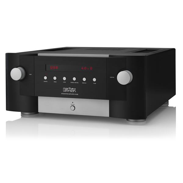

Mark Levinson? No 585 인티그레이티드 앰프 소개
1972년에 설립된 Mark Levinson? 브랜드는 보기 드문 수준의 성능의 오디오라는 말과 동의어가 되었으며, 하이-엔드 오디오 설계 분야에서 둘도 없는 명성을 얻게 되었다. 아마도 이렇게 대대로 내려오는 유산을 기반으로 하여 지금까지 보지 못했던 최상의, 가장 뛰어난 인티그레이티드 앰프인 No 585가 탄생했을 것이다. 타의 추종을 불허하는 Mark Levinson의 아날로그 성능과 최신 디지털 오디오 기술 및 시스템 설정에 관한 유연성의 조화로 No 585는 어떤 종류의 소스를 사용하더라도 사실성에 관한 한 전혀 새로운 수준의 재현 성능을 보여줄 수 있게 되었다.
설계
No 585의 기반은 네 개 ‑ XLR 한 개 및 RCA 세 개 ‑ 의 스테레오 입력부용으로 각각 별도의 신호 전환용 릴레이가 장착된, 완전히 분리된 구조의 좌우대칭형 듀얼-모노럴 아날로그 회로부이다. 볼륨 조절장치에는 각각 별도로 분리된 15-비트 R-2R 단계식 부품과 낮은 노이즈의 아날로그 스위치를 사용하여 가능한 한 넓은 대역폭과 최상의 신호 보전성을 구현했다. 완전-차동형 클래스 AB 파워 스테이지에는 좌/우 채널 별로 각각 별도의 2차 권선부가 부착된 특대형 900VA 토로이덜 트랜스포머가 들어있다. 고상한 느낌이 들 정도로 단순한 형태의 증폭 채널은 12개의 출력용 트랜지스터와 소형 커패시터를 증폭 장치 가까이 곳곳에 배치함으로써 즉각적인 출력이 필요할 경우, 보다 효과적인 과도적 응답성 (transient response)의 구현이 가능하다.
이와 같이 건실한 구조를 사용한 결과, 정격 출력은 적게 잡아도 채널당 200W에 이르게 되었다. 시스템 일체성 및 확장성 측면에서는, 스테레오 RCA 프리아웃 잭을 풀-레인지용으로 사용하거나 이 잭에 연결된 전환식 2차 80Hz 크로스오버 필터를 이용하면, 액티브형 서브우퍼가 매끄럽게 연결된 일체형 2.1-채널 시스템으로도 사용할 수 있다.
오디오 새시
이와 같이 최상의 아날로그 플랫폼을 기반으로 제작된 No 585은 디지털 오디오 성능 역시 두드러진다. 당사가 독점 사용권을 보유한 지터 제거 회로 및 완전 밸런스형 분리식 I/V 회로가 포함된 ESS Sabre 32-비트 D/A 컨버터는 디지털 오디오 처리 장치의 심장부에 해당하는 구성 요소이다. 또한 AES/EBU 한 개, 코액셜 두 개, 그리고 옵티컬 두 개와 고해상도의 DSD 및 PCM 파일을 최대 192kHz/32-비트의 해상도까지 비동기식 데이터 전송이 가능한 USB 오디오 프로세서로 구성된 여섯 개의 디지털 오디오 입력부가 제공된다.
저해상도 오디오 포맷용으로는, 역시 당사가 독점 사용권을 보유한 Clari-FiTM 신호 처리 장치가 압축 파일 포맷 사용으로 손실된 정보와 대역폭을 재처리하여 보다 높은 충실도의 소스로 복구한다. 시스템 일체화 및 신호 전송을 위한 포트에는 이더넷, USB, RS-232, IR 입력부 및 12V 트리커 입출력 장치도 포함되어있다. 또한 IR 리모컨도 제공된다.
구성
No 585의 새시는 카드 상자 구조를 활용함으로써, 중요한 로우-레벨 아날로그 및 디지털 회로부를 전원 공급장치와 증폭용 모듈로부터 완벽하게 격리시켰다. 강철과 알루미늄 구조의 새시에는 증폭 장치 냉각용 내부 방열기가 들어있으며, 직관적인 기능의 놉 컨트롤 시스템 한 쌍과 독특한 적색 디스플레이가 장착된 전면 패널에는 Mark Levinson의 상징 색상인 검정색과 은색 아노다이징 알루미늄이 사용되었다.
하이라이트
모듈리형 회로 설계로 중요 오디오 회로 및 그 하위부의 격리가 가능
비동기식 USB 입력부가 장착된 고해상도 32-비트/192kHz D/A 컨버터
특허를 받은 압축 오디오 포맷용 Clari-FiTM 신호 처리 장치
8ohm에서 200W의 출력을 내는 완전-차동식, 클래스 AB 앰프
4개의 아날로그 오디오 입력부: XLR 한 개 및 RCA 스테레오 세 개
6개의 디지털 오디오 입력부: USB 한 개, AES/EBU 한 개, 코액셜 두 개 및 옵티컬 두 개
선택형 80Hz 크로스오버 필터가 연결된 아날로그 프리아웃 잭 장착으로 2.1-채널 시스템 구성 가능
시스템 컨트롤 장치: 이더넷, RS-232, IR 입력부 및 12V 트리거형 입출력부
IR 리모컨
USB 플래시 드라이브 또는 이더넷을 통한 소프트웨어 업데이트
