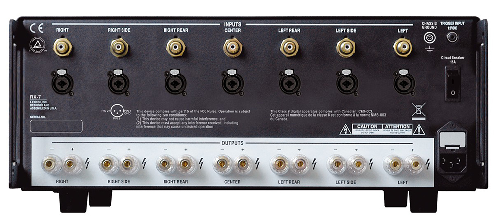

7개의 채널을 통해 각각 200W의 정격 출력을 내뿜는 RX-7은 거의 모든 시스템을 수월하게 구동할 수 있을 만큼 여유 있는 출력을 낸다.
금 도금한 스피커 출력용 연결부가 장착된 후면 패널에는 XLR 밸런스 입력부 및 RCA 밸런스 입력부가 있어서 선택 사용이 가능하다. 또한 입력용 트리거 연결부를 통해 Lexicon MC-12HD 또는 MC-8같은 프리앰프/프로세서로 RX-7을 컨트롤할 수 있다.
RX-7 역시 ZX-7에 사용된 옵티컬 연결 방식의 최신 보호 회로와 동일한 장치가 포함되어있어서 완전하지 못한 작동 조건에서도 기기 자체는 물론 연결된 장비도 안전하게 보호한다.

• 200W x 7 채널
• 풀 밸런스 위상 설계
• 완전 대칭형 회로 설계
• 대형 듀얼 토로이덜 트랜스포머
• 채널당 4개의 조절이 가능한 출력 장치
• 옵티컬 연결 방식을 사용한 최신 채널 별 보호 회로
