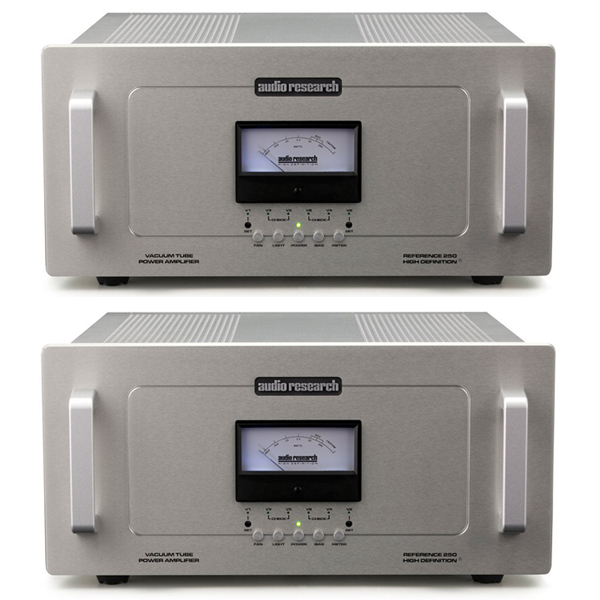

거대한 모노블럭 앰프의 컨셉은 자유자재로운 스피커 구동이지만 완벽하게 음악을 구현하는 것은 매우 어려운 부분입니다. 오디오 리서치는 42년의 역사를 바탕으로 가장 호평 받는 앰프를 선보여 왔으며 새로운 Ref 250 SE 으로 새로운 음악세계를 펴나갑니다.
음악이 재생될 때 어두운 공간에서 라이브 공연을 보는 듯 매우 섬세한 사운드를 리스너에게 전달합니다. 실재적이고 기본적인 베이스는 해상도와 정확도로 이벤트를 강조합니다. 무대의 공간과 연주자들의 연주가 울려 퍼지며 감동을 전해드립니다. 침묵의 악절에서 긴장 없는 그랜드 포르티시모까지 다이내믹스가 펼쳐지는 것이 진정한 고해상도 리스닝입니다.
Ref 250 SE 은 새로운 외관뿐만 아니라 내부의 주요 성능도 향상되었습니다. 먼저 알루미늄 파워 버튼을 포함한 개로운 프런트 패널은 더욱 현대적인 모노크로마틱 디자인으로 마감됐습니다. 전면 패널의 아날로그 미터는 밝기 조정이 가능하며 파워 출력과 진공관 바이어스 조정을 할 수 있습니다. 새로운 저소음 냉각 팬은 열 방출에 뛰어난 역할을 합니다. 내부 설계 면에서는 KT150 출력 진공관과 이전 모델보다 50 퍼센트나 큰 전원부가 탑재되었습니다. XLR 입력과 12 볼트 트리거가 탑재되어있으며 4, 8, 16Ω 스피커까지 연결할 수 있습니다.
ㆍJ-FET를 사용한 로우 노이즈 밸런스 구성 입력단
ㆍ전원부에는 쌍3극관 6H30과 4극관 6550으로 구성되는 대용량 레귤레이터를 사용
ㆍ출력단은 4극관 KT150의 3 패러렐 푸시풀 회로와 대출력 트랜스포머에 의한 구성
ㆍ드라이버단은 쌍3극관 6H30과 4극관 KT150(페어)에 의한 여유있는 2단 구성
ㆍ진공관의 통전시간을 표시하는 튜브 타이머 탑재
ㆍLED 미터 조명은 OFF, 어둡게, 밝게 3단계로 전환 가능. 미터 바늘도 OFF(0 위치 고정)
ㆍ후면 냉각 팬은 Silent Mode 가능(전원 인디케이터 LED 연동)
ㆍ전원 투입후 웜업 중의 45초간 자동 뮤트(시스템 보호)
ㆍ대형 VU 미터는 각 진공관의 바이어스 모니터가 가능하여 개별 조정이 용이
ㆍ대형 스피커 터미널은 스페이드 러그와 바나나 플러그에 대응(4,8,16Ω 단자)
