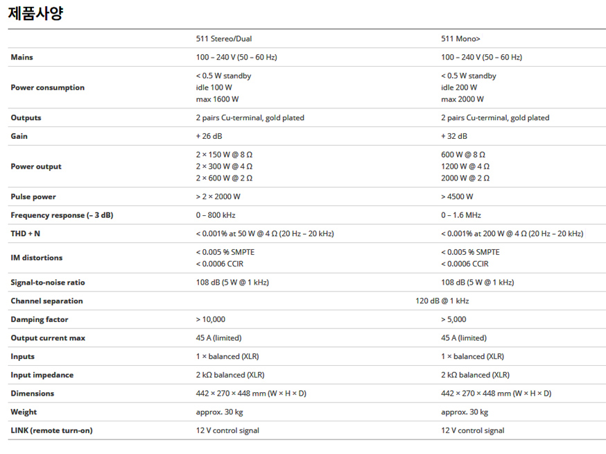

511 스테레오 앰프도 7 시리즈의 정밀, 안정, 속도 같은 요소들을 그대로 따르고 있습니다.
오디오 앰프용으로 최적화 설계된 오디오 전용 스위칭 모드 전원 회로(4 x 600W급)
순간 최대 출력: 6,000W(모노) / 3,000W(스테레오/듀얼 모드)
3가지 동작 모드: 모노, 스테레오 및 듀얼 모드
500,000uF 이상의 방대한 전원 용량
60A 이상의 피크 전류
511에는 7 시리즈에서 도입된 오디오파일급의 첨단 기술과 오디오 회로에 최적화된 스위치 모드를 그대로 탑재하였습니다. 뿐만 아니라 음악 신호 재생을 위해 가장 짧은 신호 경로에 맞춰 최적화된 패턴 설계가 완성되어 있을 뿐만 아니라 앰프 회로에 가장 짧은 경로로 가장 빠르고 최대한의 전류 공급이 될 수 있도록 전원 회로의 최적화가 이루어져 있습니다.
일체의 타협없는 음악 재생을 목표로 설계된 511 파워 앰프로 음악 본연의 아름다움과 다양한 감성을 즐기실 수 있습니다. 누가 들어도 매료될 만한 사운드의 체험을 직접 경험해보십시오. 듣는 순간 빠져들게 될 것입니다.
특장점
동작 모드
511 스테레오 앰프는 아래 3가지 모드를 선택하여 사용할 수 있습니다. 동작 모드는 앰프의 메뉴 화면에서 선택할 수 있습니다.
Stereo-mode: 140 W @ 8 Ω, 280W @ 4 Ω, 560W @ 2 Ω per channel
Dual-mode: 140 W @ 8 Ω, 280W @ 4 Ω, 560W @ 2 Ω per channel
Mono-mode: 560 W @ 8 Ω, 1’120 W @ 4 Ω, 2’000 W @ 2 Ω
앰프 회로
앰프 회로는 711 및 701 앰프에 사용된 기술과 회로와 거의 동일합니다. 회로의 핵심은 독창적인 전압 증폭단으로, 파형을 증폭하는 전압 증폭 회로는 80MHz의 초광대역까지 리니어한 증폭 동작을 제공합니다. 전류 증폭은 3 단계 스테이지에 걸쳐 완성됩니다. 각 단계에는 아주 작고 완벽에 가까운 리니어 동작 영역을 제공합니다. 전원 회로의 500,000uF 전원 콘덴서에 의해 제공되는 대출력 Class A 출력단 회로는 거의 무한에 가까운 임펄스 응답을 선사합니다. 육중한 규모의 구리 소재의 바로 연결된 앰프 회로와 스피커 출력 단자 사이에는 511 파워 앰프가 만들어내는 모든 출력들이 스피커를 완벽하게 구동하도록 해줍니다. 511의 대출력 파워는 단지 스피커에서 소리를 내는 수준이 아니라, 정확한 정밀도로 음악 신호 재현에 필요한 엄청난 출력과 하이 스피드를 완벽히 소화시키도록 만들어 줍니다. 고정밀 제어로 구현된 앰프의 전류 소모 관리는 어떤 상태에서도 항상 최적의 Class A 동작이 이루어지도록 합니다. 항상 동작에 맞는 최적의 전류 소모와 전류 공급을 구현하면서도 음악 신호가 일체 변형되거나 조정되는 일은 하나도 없습니다. 따라서, 전원 스위치를 켜는 순간부터 앰프를 끌 때까지 항상 최적의 사운드가 재생됩니다.
전원부
총 10개의 전원 회로가 511 스테레오 앰프를 움직이도록 만듭니다. 공급할 회로에 맞춰 각기 다르게 최적화시킨 각기 다른 전원 회로들이 담겨있습니다. 오디오 신호를 처리하지 않는 회로는 오디오 신호에 절대로 영향을 끼치지 말아야 합니다. 따라서, 디지털 회로와 오디오 회로에 전원을 공급하는 회로들은 서로 영향을 주거나 연결되지 않도록 광학커플러에 의해 격리되도록 설계되어 있습니다. 최첨단 기술의 최고급 오디오 사양을 자랑하는 4개의 전원 공급 회로는 500,000uF의 육중한 전원 용량을 지닌 커패시터와 연동되어 총 2,400W의 오디오파일 퀄리티의 대출력 전류를 전달하게 됩니다. 입력과 출력 사이에는 고성능 필터링 회로가 설계되어 있으며, 6개의 리니어 및 하이스피드, 초저 노이즈의 전압 정류 회로가 전원부의 또 다른 한 축을 이루고 있습니다. 현존하는 그 어떤 트랜스포머 기반의 전원부와 비교해도 훨씬 뛰어난 성능을 제공합니다.
안전
511 앰프의 제어 회로는 RF 신호나 DC 신호를 입력에서부터 차단하고, 출력에는 일체의 합선이나 단락을 막는 보호 기능을 제공하여 그 어떤 상황에서도 앰프의 안정성을 보장합니다. 입력 레벨은 끊임없이 모니터링되며, 오동작 발생이 인지될 경우에는 511 스테레오 앰프는 뮤트가 되면서 자동으로 전원을 꺼버립니다.
