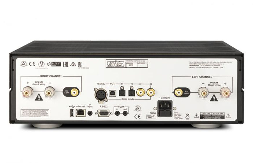

RJ45 이더넷, RS-232, 12V 트리거, IR 인풋단자 (3.5mm 잭)
