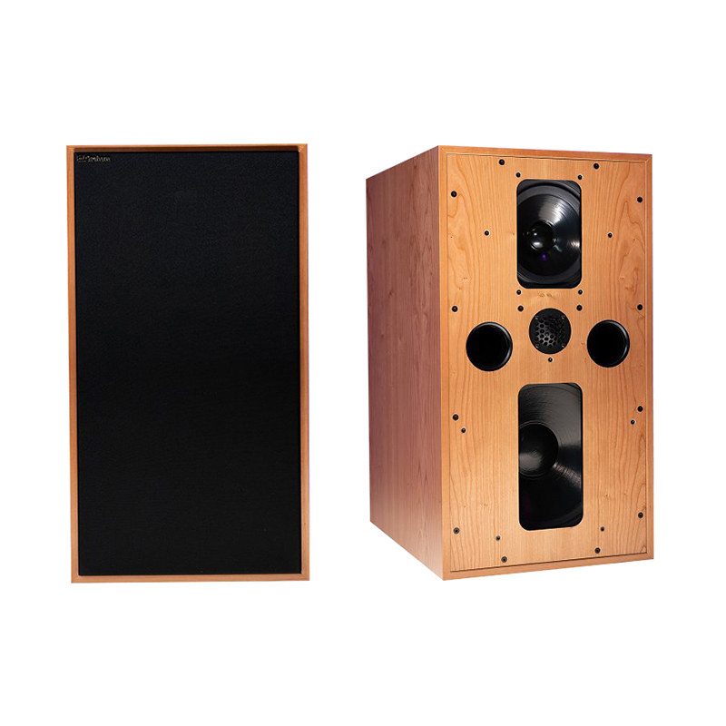

The BBC LS5/5
BBC LS5/5는 1967년에 설계된 대형 3웨이 모니터 스피커입니다.
12인치 우퍼 드라이버는 최대 400Hz까지의 저음을 재생하고 그 이후 부터 3.5kHz는 8인치의 미드레인지 드라이버가, 나머지 영역은 1인치 소프트 돔 트위터가 담당합니다. 전반적인 주파수응답은 40Hz ~ 20kHz 이며 전 대역에 걸쳐 ±2dB 정도로 플렛한 성향을 가지고 있습니다.
전면 패널의 뒤에 미드레인지 드라이버와 우퍼 드라이버가 장착되어 있는 모습을 확인할 수 있는데, 이 방식은 오늘날에는 매우 드물게 사용하는 방법으로 드라이버의 축외 응답을 제어하여 일반적인 청취 환경에서 크로스오버의 전 영역에 걸쳐 더욱 부드러운 응답성능을 제공합니다. 당연히 이 방식에 대한 많은 질문이 있었기에 우리는 이전에 이 슬롯 방식에 대한 심층 기사를 작성한 적도 있습니다.
LS5/5의 캐비닛도 당연히 BBC “thinwall”기법이 적용된 캐비닛이며, 상대적으로 얇은 패널이 공진 주파수를 중음역에서 먼곳으로 이동시켜주고 Rockwool이 공기 댐핑을 제공합니다. 모든 스피커는 전부 수작업으로 매칭시킨 베니어를 사용하여 매우 높은 수준의 기술로 마감되었습니다. 그릴은 회절 효과를 최소화할 수 있도록 세심하게 설계되었으며 자석으로 스피커에 고정됩니다.
